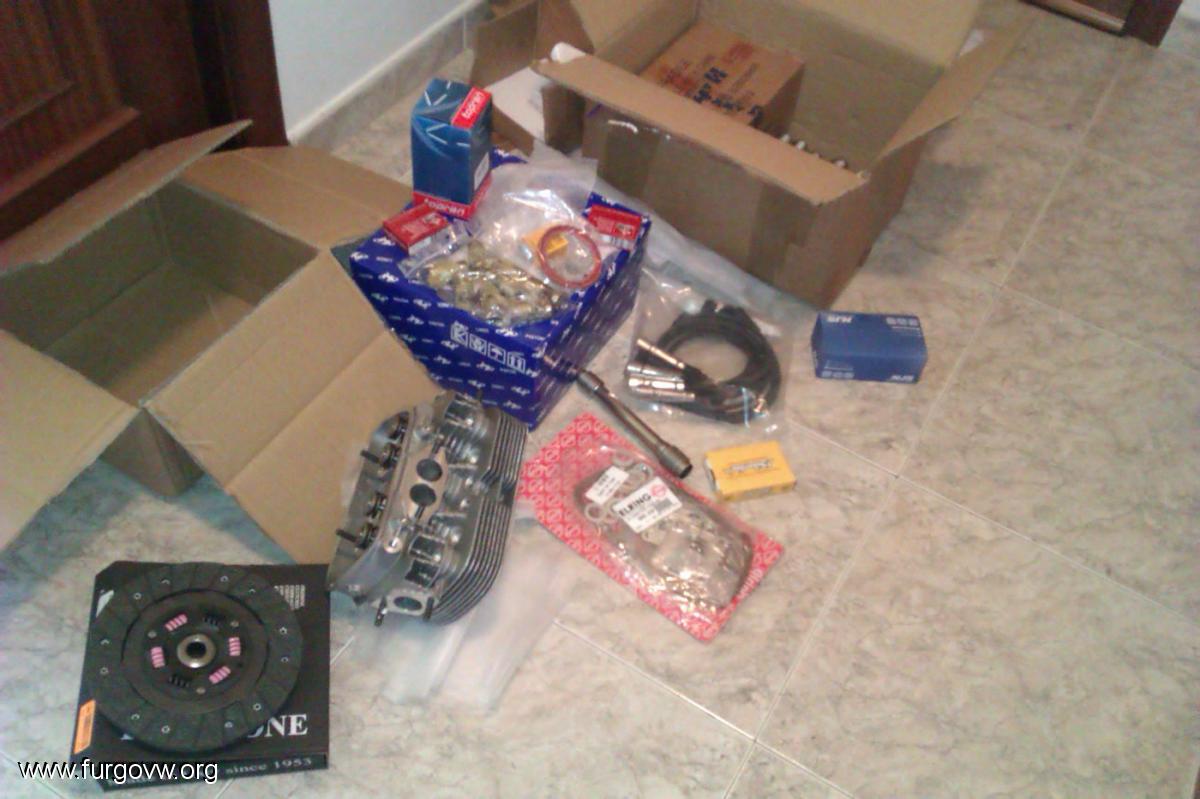

Hola de nuevo, por fin llegaron las piezas para mi carruaje a poco mas de un mes de partir rumbo a Amsterdam... el pedido lo hice a serial kombi y la verdad es que todo vino de maravilla.
os dejo una fotillo de los paquetillos :D

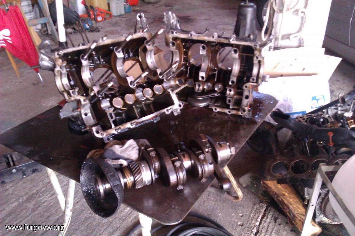

y esto fue lo que me encontre cuando le fui a llevar las piezas a mi amiguete, pobre motor, no somos nada :))
Ahora a limpiar todo perfecto y a armar!!!! espero que todo salga perfecto y poder re estrenar a mi felicitas pronto :D

Que gozada, vas a dejar a la aircooled con motor de lujo .ereselmejor
Me fascinan esos motores y su simplicidad.

gussi, yo desde que vi en que condiciones estaba funcionando tambien, xq notamos que se cansara y aparecio un ruidillo pero cuando abrimos lo que alli habia.... cualquier otro motor no funcionaria ni de coña....
espero que me dure otros 31 añitos :DDD saludos!
