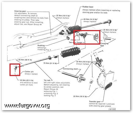

3.- Juego de 4 silent blocks para el anclaje de la cremallera de dirección al chasis: (las piezas remarcadas en color rojo)
4x http://www.justkampers.com/shop/type_25/type-25-original-vehicle-parts/steering/mechanical-components/steering-rack-mounting-rubbers-j10764-251419081.html
