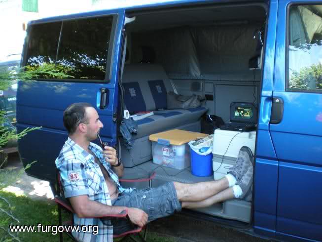

Hola Nes! Todo lo que preguntas es lógico, ya que al principio uno tiene las dudas más básicas: antena, 12 o 220,... pero vaya, de facil arreglo todo ello.
Yo tengo una tele con DVD y entrada USB que va a 12 y a 220v. y tiene una pantalla de 7 pulgadas a todas luces insuficiente, pero es lo que hay. En contrapartida gasta muy poca batería:
Si te fijas, hay un cable que sale por el suelo de la furgo que va diréctamente a una toma de 12v. que tiene la Multivan en el asiento trasero y que coge la corriente de la batería auxiliar. Luego se ve otro cable que sube desde la tele hacia el techo, que es la antenilla magnética que viene con la misma tele y con la que hay más que suficiente la mayoría de las veces.
Si quieres colgarla del techo, te ofrece la posibilidad de voltear la imagen y verla del revés, a vista de murciélago. Tengo que apañarme algún brico sencillo para engancharla en el techo de la Multi y verla cómodamente desde la cama.
Lo suyo sería irse a algún Mediamarkt o Carrefour que te coja cerca y ver toda la oferta que tengan, pensar un poco y tirarse a la piscina e ir aprendiendo de los fallitos. Bajo mi punto de vista la pantalla debería ser más grande que la que tengo yo de 7 pulgadas. He visto alguna de 10'' con TDT integrado sobre los 120€ en el Carrefour si mal no recuerdo.
Esta tele no funciona con el PC. Para ver el TDT en el PC tienes que usar un pen drive específico para ello con su correspondiente antena. Creo que con este sistema tienes mejor recepción de tele, además de poder grabar en el disco duro, y es una alternativa muy barata, sobre 20 o 30€ máximo, y con una buena pantalla. Lo peor es el consumo, que viene a ser de unos 90w/5A por hora y se jala la batería por la vía rápida.
Lo que no te recomiendo es el sistema inversor-tele de 220v. porque creo que te duraría muy poco la batería, demasiado consumo de electricidad.
