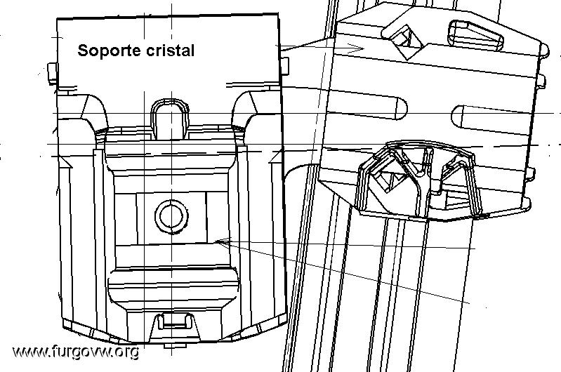

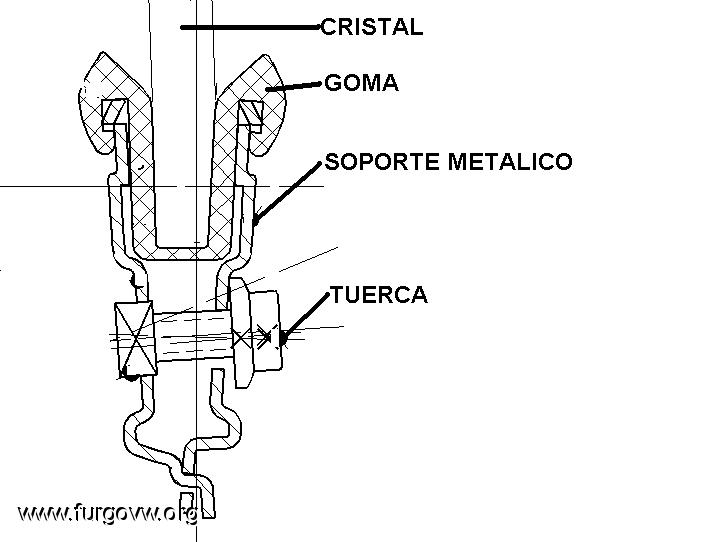

Gracias!!!! No tendrás una foto del alzacristales derecho (copiloto)? Me gustaría ver cómo se sujeta el cristal, para ver si es posible hacer un apaño.
t54motion
El soporte que aguanta el cristal en principio no es de plástico es metálico , son dos placas unidas por tuerca y tornillo ( dos unidades ). Y junta de goma  en forma de U , para sujeción en soporte del cristal .
Espero que te ayude estas imagenes , cuando lo desmontes sabrás que pieza es la que falla .
Espero tu comentario para salir de la duda , saludos .

Por fin el otro día mi colega tuvo tiempo para hecharme una mano!! Desmontamos el panel y efectivamente estaba rota la pieza que sujeta el cristal. Pero lo que está roto no es la goma, sino la pieza de plástico que une el "sujeta cristal" con el rail del elevalunas.
