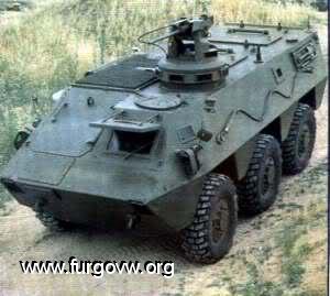

Os eplicare una anecdota que tiene algo que ver con el caso,cuando hice la mili (ceuta la  Legion),nos fuimos de maniobras a Barbate,no me pregunteis por dios sabe donde de carretera teniamos que pasar,que era de puerto de montaña.Yo estaba de mecanico,pues  reunieron alos conductores para decirles que frenaran con el motor no con el freno de pie del BMR Total un bicharraco de casi 15 t,y alos mecanicos para mantenernos alerta ya que habria algun descelebrado que no levantaria el pie del freno.Efectivamente al cabo de unos km de bajada empezaron a caer como moscas,el mayor problema era-1º-discos de freno mazizos,-2º-fuerte pendiente prolongada-3º-conducctores inespertos-4º-15t de acero reteniendo a 40km/h.Tendriais que ver como humeaban los frenos,no por el ferodo sino porque de frenar tanto EL DISCO ALROJO VIVO Y COMO CONSECUENCIA LOS RETENES DE LAS PINZAS se desacian perdiendo el liquido de freno por completo y empapando el disco con el riesgo que tiene el liquido de freno ya que en gran proporcion es alcohol.....
Moraleja,freno motor,y pisar el freno a intervalos que de tiempo de refrigerar el disco(preguntar alos camioneros) ;)
perdonar por el toston pero llevo toda la noche sin dormir con el niño malo y ME ABURRO......
