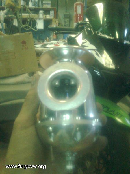

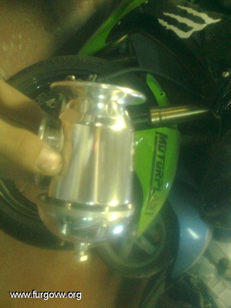

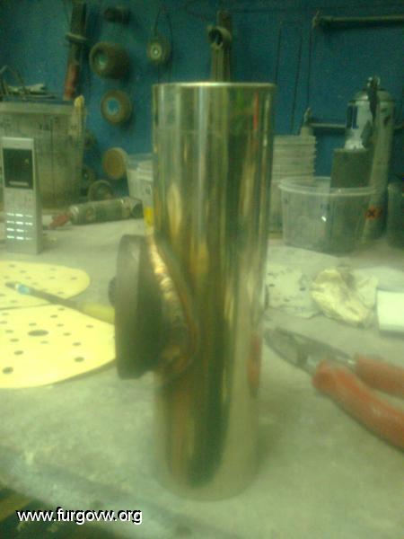

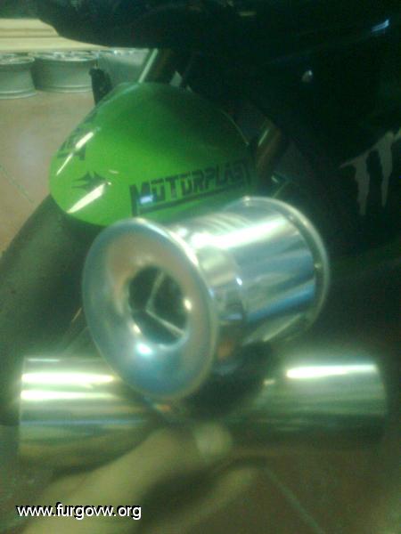

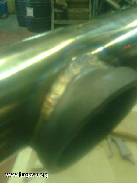

hola, aqui pongo unas fotos de la valvula de descarga del turbo ,debido a que la de origen esta jodida y la e dejado fija y le boy a instalar essta ,junto al intercooler refrijerado por agua que estoy terminando ,viene lista para instalar lo unico que necesitamos es un trozo de tubo para intercalalo en el de goma ,  soldar un aro que trae el kit al tubo que es ,el acople de la valvula ,bueno hay van las fotos[/img][/img][/img][/img]
No es mas grande el que mas espacio ocupa si no el que mas vació deja al marcharse
thc
la válvula es de la marca race sport y sale unos 80 eur aprox espero que os guste ,de esta manera podemos graduar el soplado del turbo y evitar la acumulacion de gases cuando soltamos el acelerador

haizkolari
por cierto... esa soldadura es preciosa  .palmas

es muy sencillo de regular trae un tornillo para regular,colocas un manometro de presion de turbo y lo taras segun el fabricante ,apretando o aflojando el tonillo ,y las soldaduras gracias por los alagos pero todo lo relacionado con la soldadura se lo debo a mi amigo FUENTES,que es un maquina, si te digo que en soldar eso tardo 2 minutos , es un makina gracias señor fuentes por aguantar mis chorradas con el curro que tienes siempre   .ereselmejor  .ereselmejor .ereselmejor
