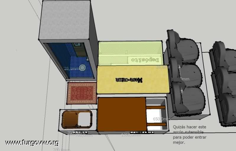

HOla AGJ451 y Tricky, sobretodo dime donde colocar los depositos de aguas. Pon fotos de las claraboyas, por favor.
A la mia he decidido dejarle los 6 asientos y esta será la distribución.
Estos son los planos:
Gracias.

Buenas...aqui tienes el link donde se ven las claraboyas http://www.furgovw.org/index.php?topic=203844.msg1854036#msg1854036 , no hice muchas fotos por que me pillaba el toro y tenía que darme prisa, si puedo ayudarte en algo no tienes más que preguntar.
Salu2.
Marchoso
Gracias, AGJ451
Un saludo. Benito
