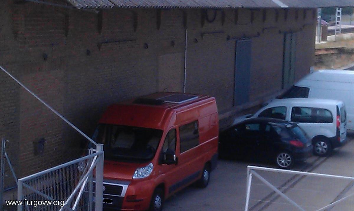

Placa solar pegada al techo con Sika

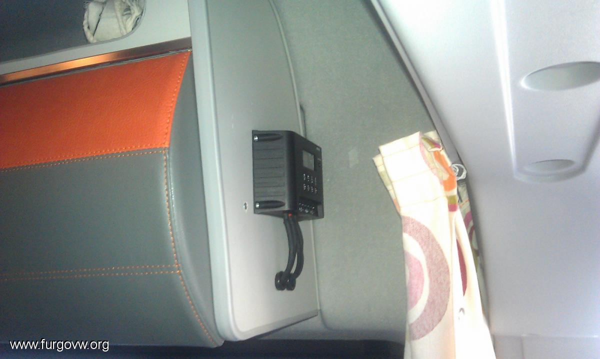

Regulador colocado en el lateral del mueble alto

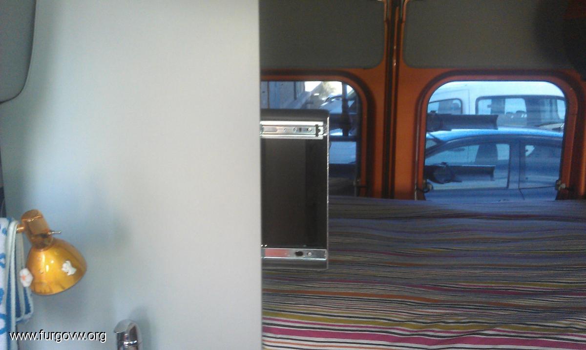

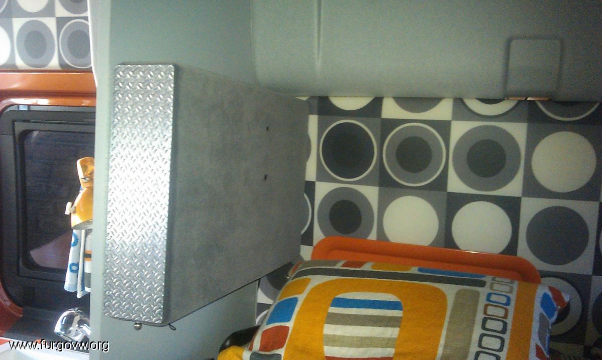

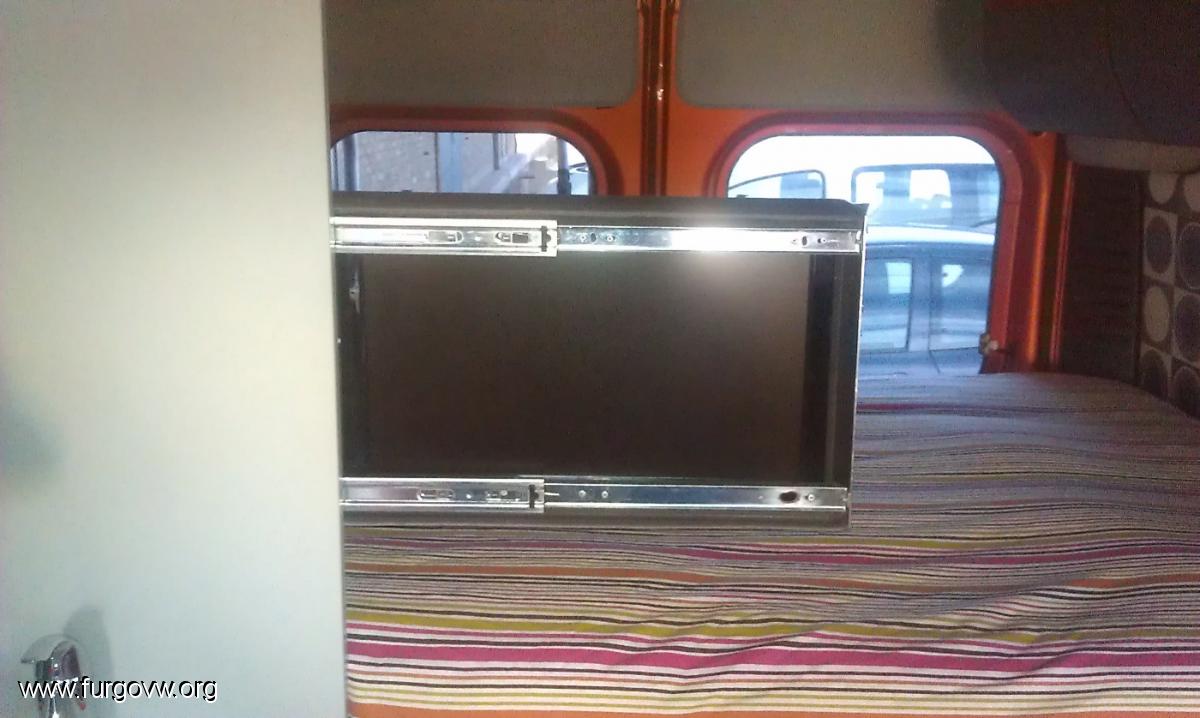

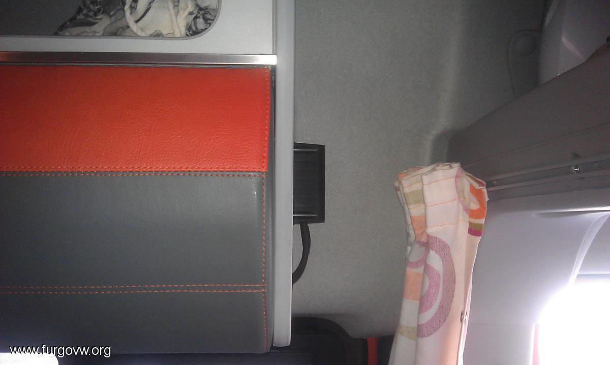

La Tv que sale con unas correderas de detrás de la tabla que divide cocina de cama (cuando está plegada queda del lado de la cama)

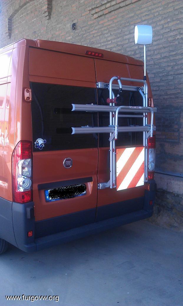

Y por último la antena a 12v comprada en Bricodepot y amarada al portabicis con un palo extensible de rodillo de pintar, fácil de desplegar y de orientar.

Te ha quedado genial, y lo de la tele, es una puntazo, y cómo la proteges, ya la ostia, igual que lo de la antena extensible  .ereselmejor .ereselmejor .palmas .palmas

Ha quedado de 10, sobre todo esos maleteros, enhorabuena por el trabajo bien hecho compañero. Ademas el color de la furgo es autentico.
Si no te importa te hago unas preguntillas. La antena que tal sale de precio y prestaciones ( Si la has probado). Y que tipo de sika has utilizado para fijar la Placa solar.
Tengo una Transit con una placa para colocar pero no me fio de que sika utilizar para metal.
Tryky
Cita de: flaw en Agosto 31, 2012, 16:05:11 pm
Hola, la antena creo que me costó unos 25€. En cuanto a prestaciones bastante bien. Supongo que una buena pillará señal en más sitios, pero en general en zonas pobladas sin problemas y en muchas playas cojo la mayoría de los canales.
La sika no recuerdo cual era, ni siquiera se si era marca sika (suelo utilizar una marca würth), pero no creo que tengas problemas con cualquiera que sea ms-polimero. No usar silicona!!! Un saludo.
