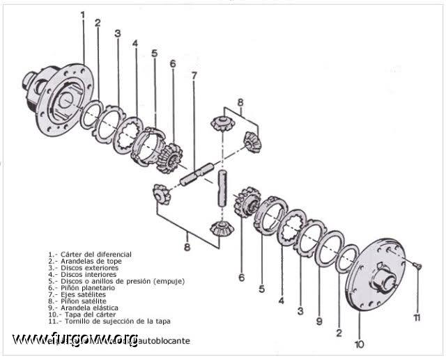

el bloqueo trasero que sale es de discos de fricción creo que se le llama http://www.autofiebre.com/foro/general/mecanica/14/Diferencial-Autoblocante
el visco sale para el eje delantero -094 409 435- 1.330€ y el de las syncro sólo viene por piezas no tiene referencia para el autoblocante trasero entero, creo que es el que bloquea al 100%

el autoblocante trasero bloquea al 40% y vw lo tiene descatalogado como muchas de las referencias ,  este va bien para algun sustillo, pero el efectivo para los cruces de eje trasero es modificar una 3H con el diferencial de syncro bloqueable al 100% el cual mantiene las 5 marchas de una caja normal pero con bloqueo
el inconveniente es fabricar una de estas cajas ya que para eso necesitas una 3H y partes de una caja syncro con bloqueo lo cual es caro, si todo va bien ahora en vacaciones montare una de estas cajas haciendo de 2 una y demas no os preocupeis que prometo un monton de fotos del proyecto
