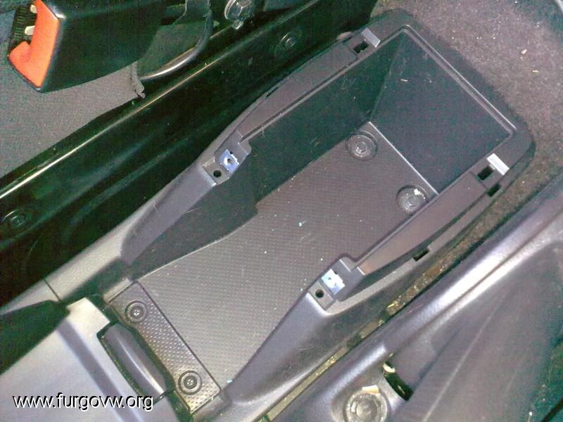

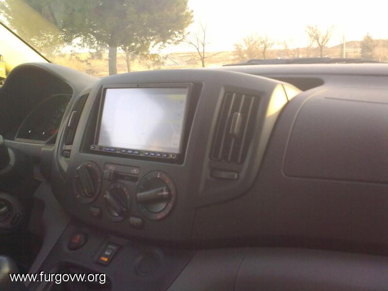

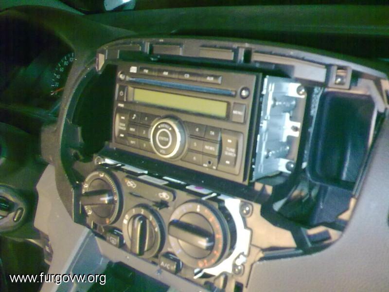

 Hola si te sigue interesando te puedo explicar como extraer el radio-cd que trae instalada la NV ya que ayer termine de hacer la nueva instalación de la mía, yo he cambiado todo la radio, altavoces delanteros y traseros y además puse dos etapas de potencia una para altavoces y la otra para un subwoofer opcional ya que quita mucho espacio.
Es relativamente sencillo, todas las piezas del interior de nuestra furgo esatan sujetas a base de grapas y algunas tienen dos simples tornillos. Quizá parezca un poco lioso, porque hay que comenzar sacando la cajonera que hay junto al freno de mano, seguidamente sale la pieza que hay sobre el cenicero con 4 tornillos  2 sobre una pieza de plástico y otros dos sobre una metálica, tras esta sacamos el embellecedor de la palanca de cambios y al final la carcasa de la radio con otros dos tornillos que quedan visibles al extraer la chapa de la palanca de cambios todas las chapas van con grapas, basta con tirar de ellas pero no de forma brusca sino corremos el riesgo de reventar las grapas, y no me lio mas si hay alguien interesado ya tomare algunas fotos y lo explico un poco mas detallado.

     Saludos Arci a ver si pones fotitos para ver como a quedado
Arci
   Hola Jose aun no saque fotos de todo acabado ya que estoy esperando una conexión para la antena.

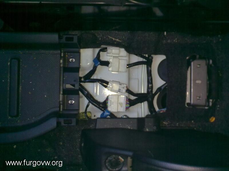

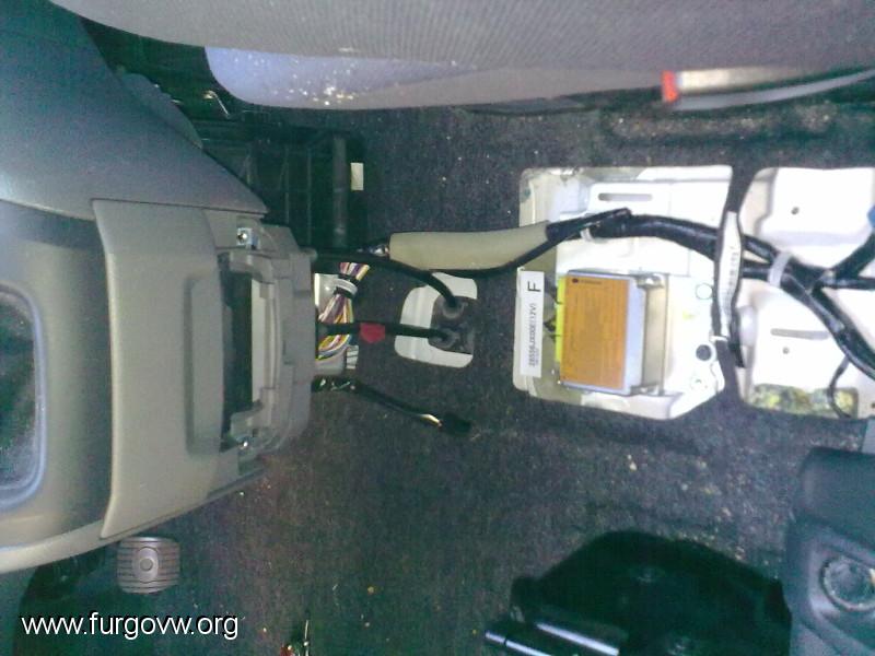

  Saque los dos sillones delanteros para pasar todos los nuevos cables por donde van los originales, aparte de una guía para cables, bridas y paciencia mucha paciencia esta tirao, ...

juanmanv200
Buenas foreros,
       viendo el post de arci, yo también me he decidido a cambiar la radio
por mi cuenta. Tiene razón en que es realmente sencillo (aunque yo me cargué
las grapas de plástico de una de las piezas, y hubo un par de detalles que
me llevaron un rato).

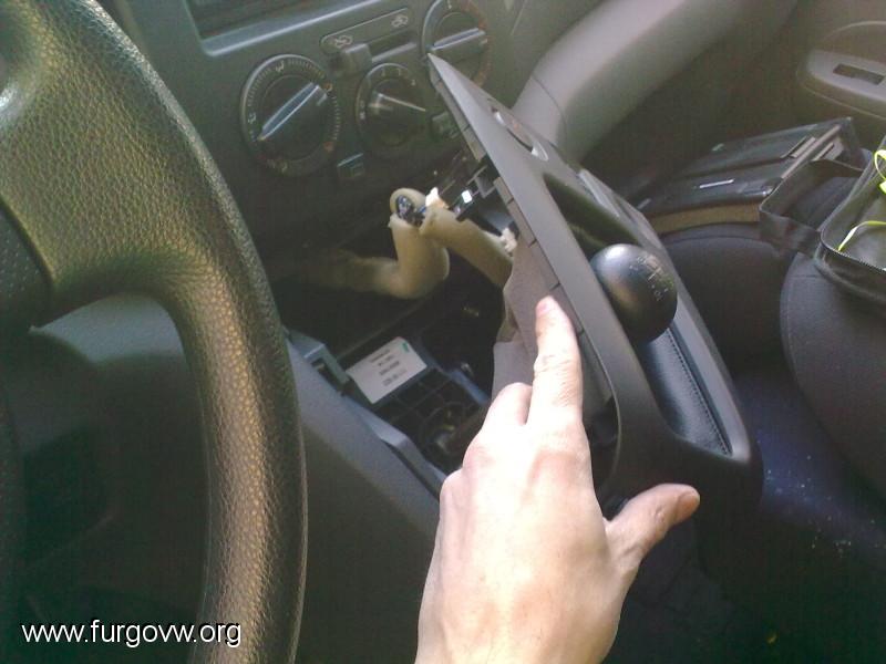

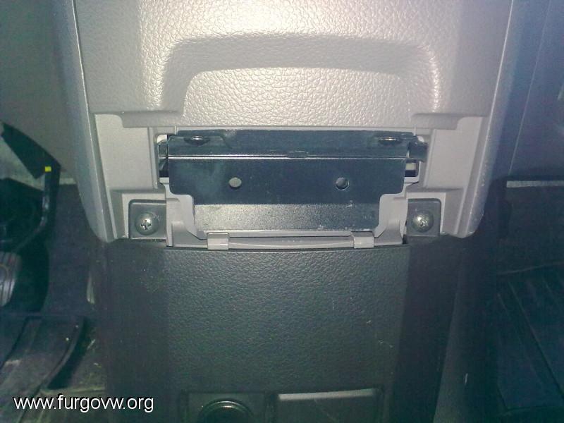

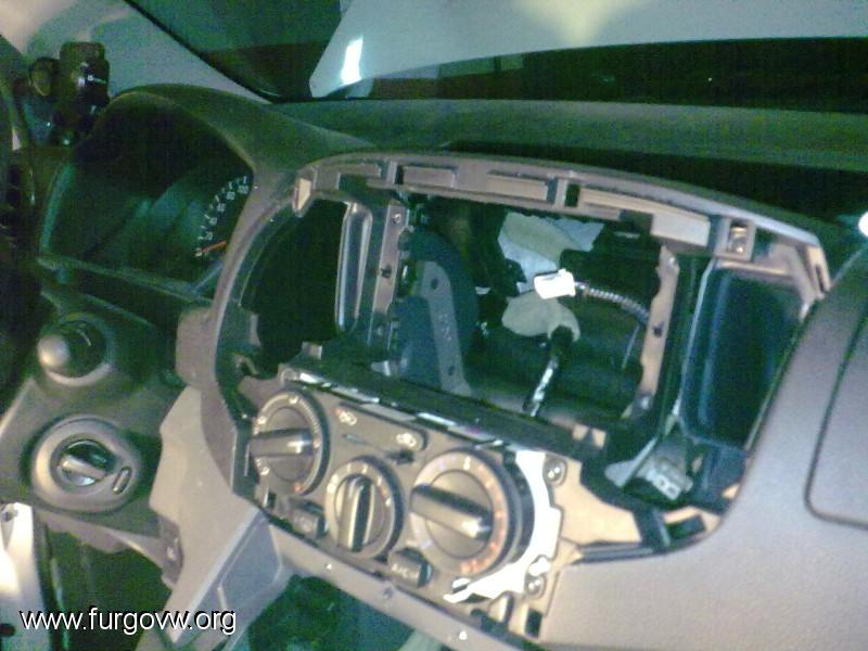

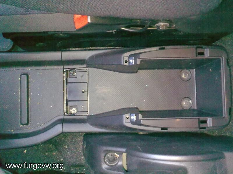

Os dejo las fotos del proceso, que creo que no necesita demasiada explicación (espero que no sean demasiado)

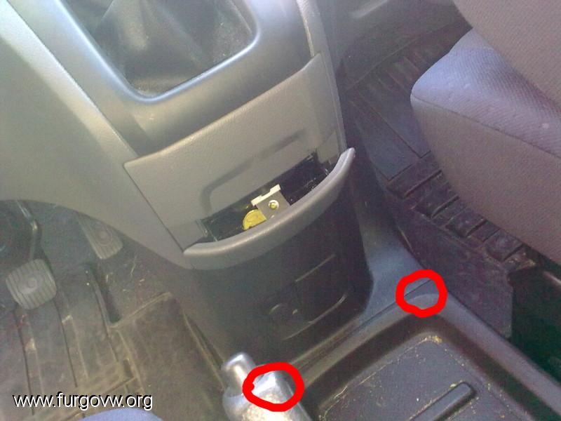

La siguiente pieza es la que me cargué. Va sujeta con 2 tornillos inaccesibles (en las marcas rojas), así que es mejor desmontar las dos piezas
juntas.

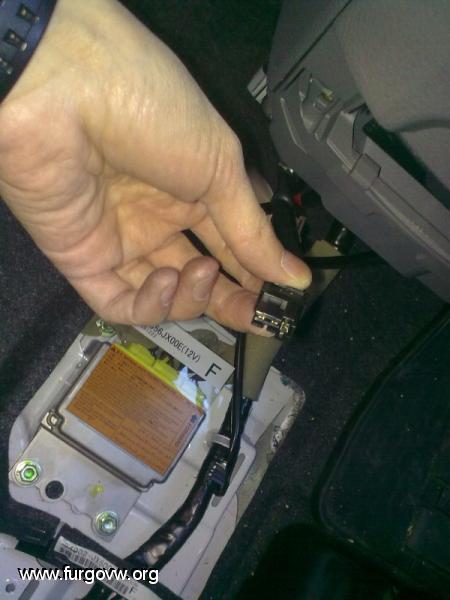

Al sacar la pieza donde va el mechero, recuerda desenchufarlo (yo casí me lo llevo puesto)
Esta plaquita negra no es necesario sacarla....

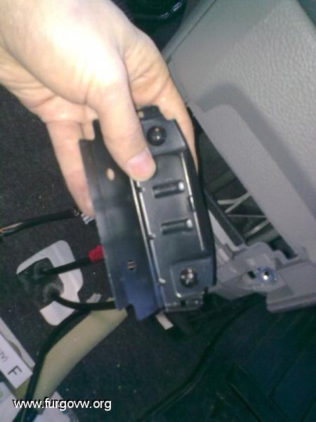

De esta pieza no es necesario desenchufar nada, pones 4ª y la retiras un poco para acceder a los tornillos de la siguiente...

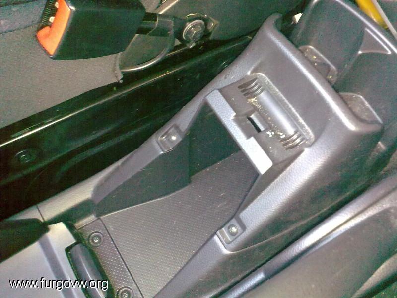

Recuerda sacar esta piecilla antes de desmontar el salpicadero, que si no puede partirse...
Ésto fue lo que más costó, porque había dejado medio fuera la pieza del salpicadero con esta enganchada, y me costó un webo adivinar cómo salía (con un clip por debajo, y tirando hacia arriba)

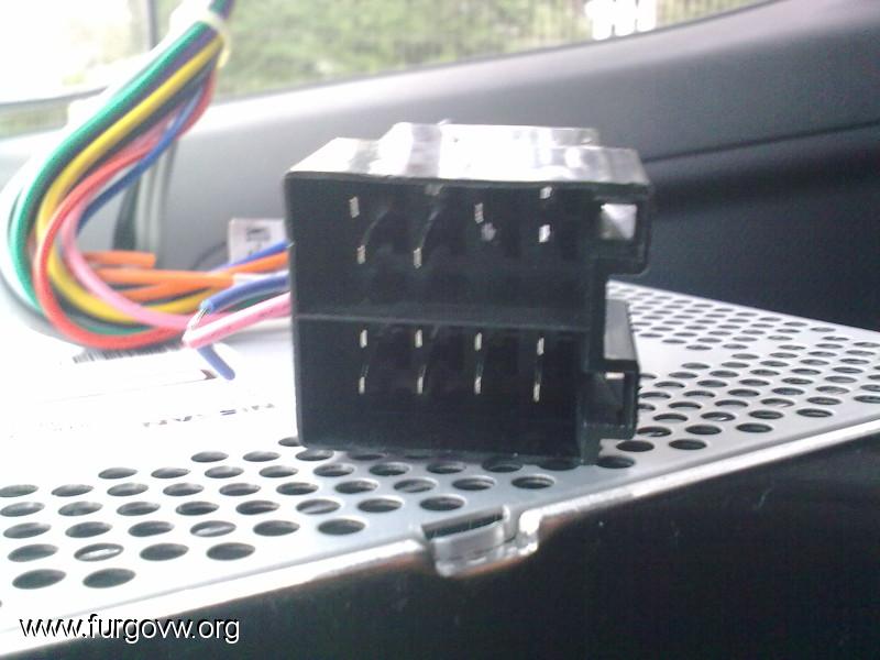

Aquí estamos ya con el rollo de los conectores...
No sé si se considera publicidad, pero yo me pillé los conectores de RedLine (es un mayorista que sirve a un montón de tiendas de car-audio):
- RL023660 (para la conexión blanca, nissan-ISO)
- RL050735 (para la conexión gris, nissan-radio)
- RL050700 (para la antena de la radio)
Y eso es todo amigos :)

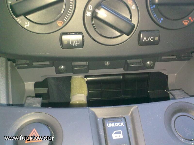

Yo también tengo pensado cambiar el RADIO CD, a uno din normal que tenia en mi anterior vehículo y del cual me cuesta mucho desprenderme.
He estado  toquiteando el frontal y he comprobado que solo hace falta extraer la tapa del freno de mano y la de encima (la del radio CD) para poder quitar el auto-radio de serie.
Mi problema consiste en que no encuentro ninguna carcasa compatible para terminar la instalación. Me refiero al marco y la mini-guantera que permite cerrar las holguras de la cavidad del doble-din.
He podido ver en este tema que Arci tiene una instalada. ¿Podrías decirme cual es, por favor?

me sumo a la pregunta, ¿ARCI donde has encontrado la pieza para sustituir a la antigua..o es la misma que venía instalada?.He preguntado en Nissan y dicen que no existe esa pieza embellezedor (ballena se llama) para la radio de la nv200.
Así que o has encontrado una generica que alguien haga...o es la misma que venía de serie.
