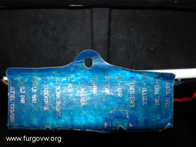

pero te han comprobado la presión del aceite? puede estar haciendo masa, comprueba su conexión debajo del cuadro o desconecta los sensores del motor pero luego no te quejes si te hace chofffffff el motor y no te enteras
1  Instrumentenbeleuchtung - Iluminación de instrumentos - gris / azul
2  Fernlicht -  luces largas - azul / blanco
3  Masse (Kl. 31) - Masa  - marrón
4  frei- libre
5  Uhr (Kl. 30)  positivo directo Reloj  - rojo
6  Kühlmittel -  Refrigerante - amarillo / rojo
7  Tankanzeige -  Indicador de combustible - violeta / negro
8  Zündungsplus (Kl. 15) - positivo de contacto  - negro
9  Drehzahlmesser (Kl. W) -  Tacómetro  - verde
10 Blinker - intermitentes - azul / rojo
11 Lichtmaschine (Kl. D+) -  Generador (cable D +) - azul
12 Öldruckschalter 1,4/0,9 bar (D/TD) -  presión del aceite 1.4 / 0.9 bar (D / TD) - amarillo
13 Öldruckschalter 0,3 bar - 0,3 bar de presión de aceite - azul / negro
14 Vorglühanzeige  - Precalentamiento blanco / rojo

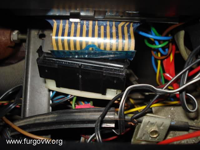

hay cuatro posibilidades que tengas mal la presión del aceite ¿se ilumina también el led rojo del aceite?  falta de aceite ¿qué nivel de aceite tienes?  la masa o presostato mal.... la chicharra creo que la toma por el cable azul-negro  en la base del filtro del aceite el otro cable amarillo está en la parte de atrás de la culata  cerca del tubo de salida del refrigerante para la calefacción, comprueba los cables, limpia las conexiones. A lo mejor lo que tienes mal es la regleta de conexiones de la foto que te puse... te marca mal la temperatura y te hace sonar la chicharra ¿no? quita el cuadro de instrumentos desconecta la regleta limpialo todo,pásale una lijita fina a las pistas del cuadro etc...mira que los cables no se toquen y vuelvelo a conectar, hazlo con paciencia y cuidado que es un poco sensible no te pases
