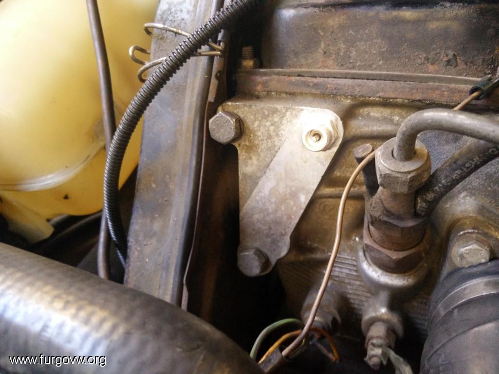

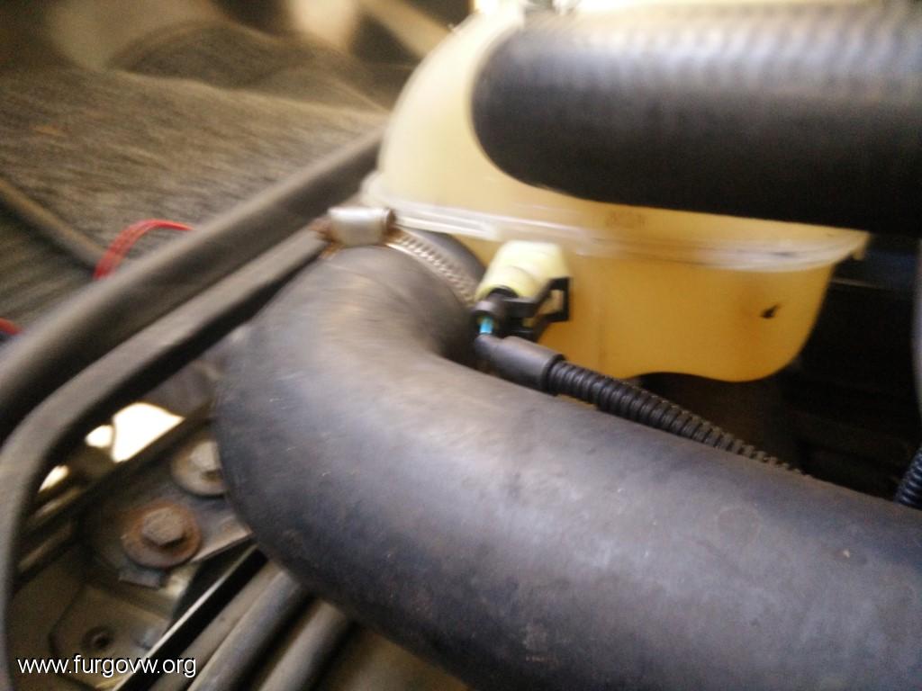

Por la parte alta soltamos el bote expansor (dos tornillos que cogen la boca con el radiador y dos tornillos que lo sujetan, no quitar mas) Lo doblamos para detrás y trabajar cómodos.
El radiador por la parte delantera del vehículo lleva unos recogedores de aire que son como de cartón. Soltarlos del radiador (se queda ahí). La mía solo lo tiene por la parte derecha. Dos tornillos llave 10 que están roscados por la parte trasera del radiador.
