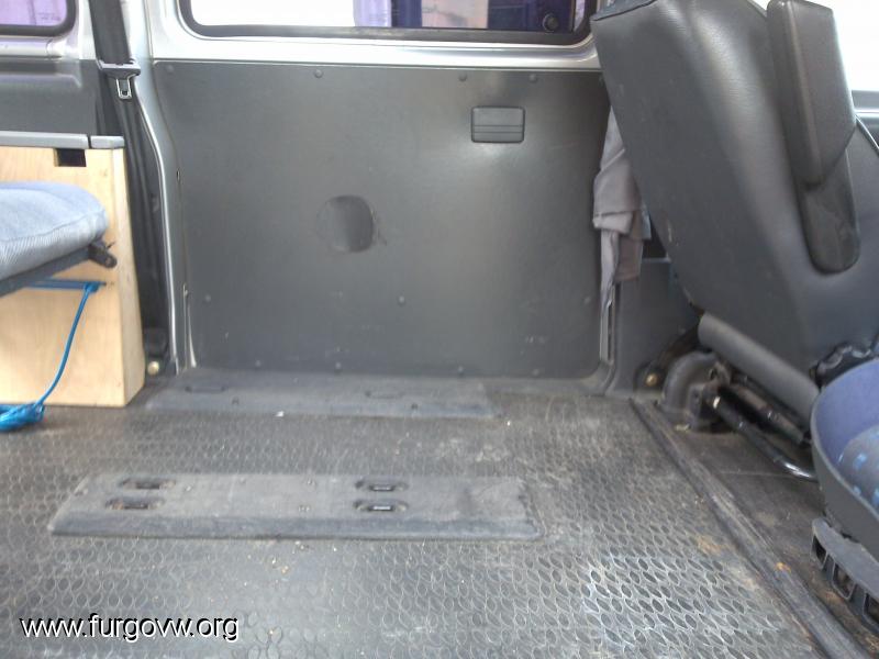

Te pongo unas fotos de los anclajes de la mía para que veas como son,
porque me parece que son los que necesitarías para poner los asientos de evasion.
aunque puedes comprar los anclajes de evasion en el mismo desguace y ponerlo todo.
tengo por ahí unas fotos de una furgo que tiene asta el suelo de moqueta de una evasion
luego las busco y te las pongo, pero de momento te pongo unas fotos del suelo y los anclajes de la mía.
no son muy buenas pero son las que tengo de esta zona.

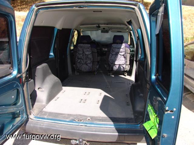

Gracias por las fotos. Yorch también me ha pasado unas fotos de la furgo sin el suelo donde
se ven lo anclajes y agujeros. Las pongo aquí para que sirva de referencia a otros incautos como yo.
A ver si hago hueco y empiezo a pasearme por los desguaces.

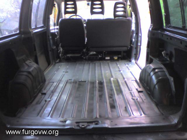

Estas son las fotos que decía ayer del suelo de la evasion en la jumpy
A mi me parece la mejor opción de anclajes, además pondría asta los anclajes  de la tercera fila , mas moldeable imposible.
eso si, el suelo le pondría de sintasol de ese grueso en vez de moqueta, mucho mas limpio, y mas si lo queres
utilizar para meter bicis.
espero que te sirva para algo.
