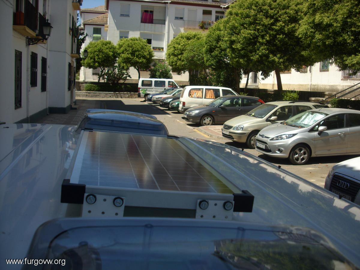

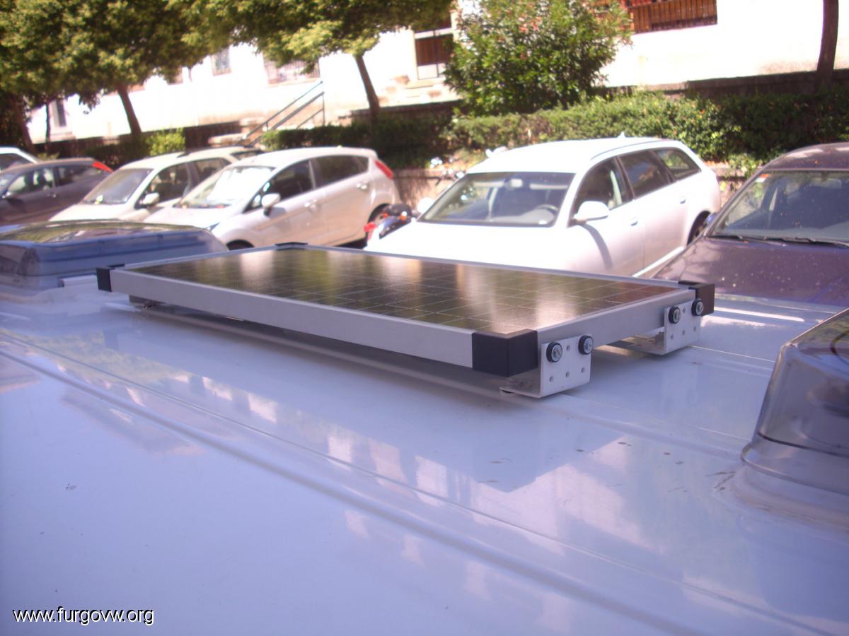

-Esta llevará una placa solar con su regulador y un amperímetro para controlar el estado de esta; los calbes del interior irán a parar debajo del asiento del conductor donde irá su caja de fusibles con el enchufe triple a 12v, un inversor a 220v, y enchufaré la luz, la nevera, la bomba de agua para ducha y el extractor de la claraboya en principio.

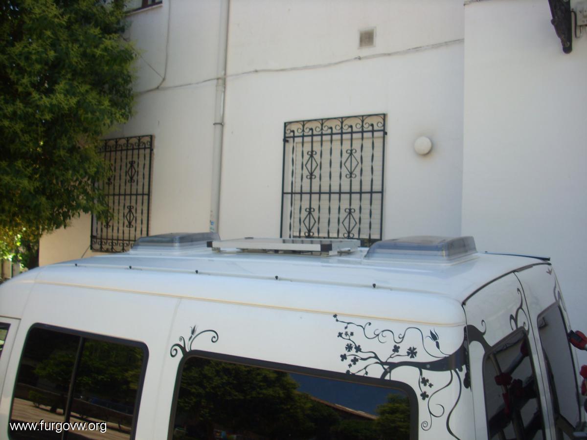

-Acabaré todo esto poniendole dos claraboyas pequeñas y restaurándola por fuera un poco de chapa y pintura para finalmente hacerle algún dibujo.

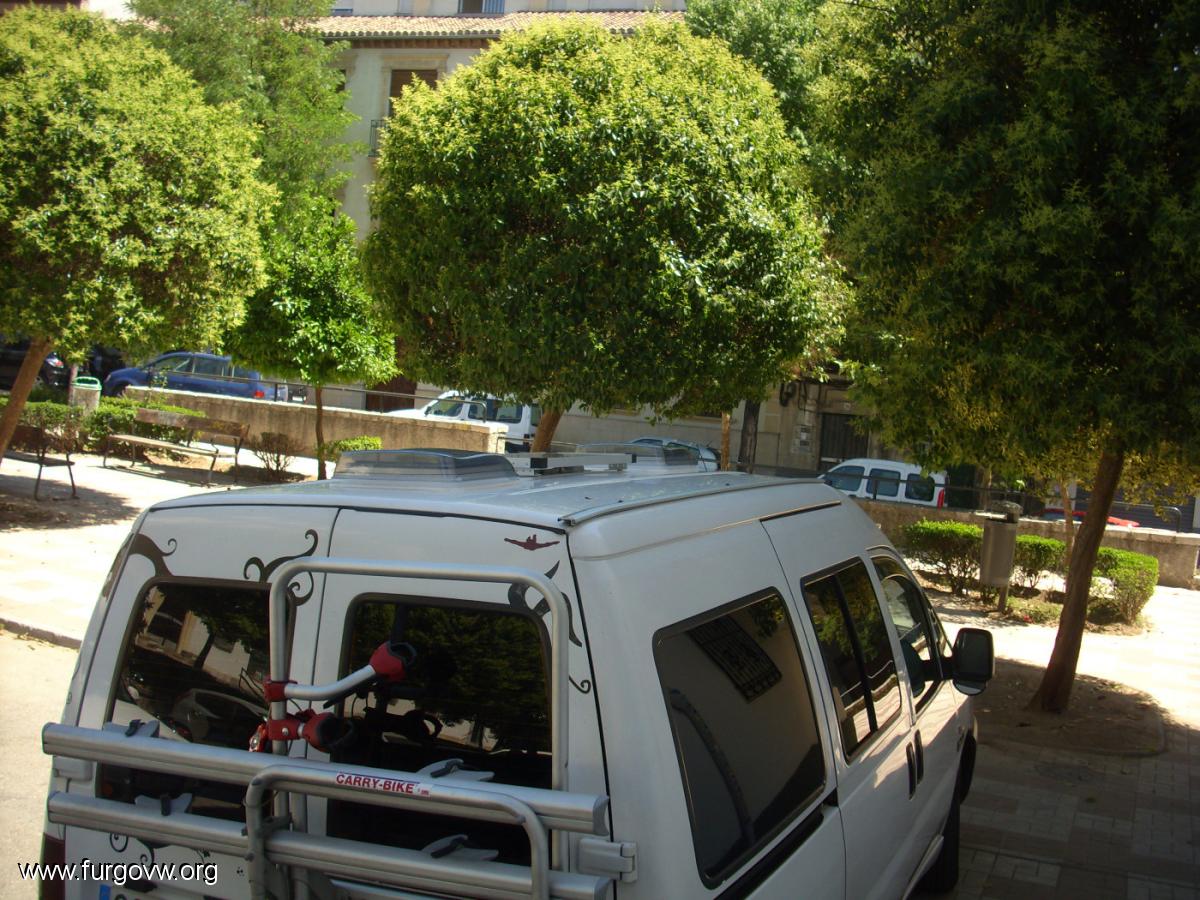

Este es el estado actual de la furgo por fuera; le he puesto unas llantas y el portabicis; por dentro no hay muchas cosas nuevas, a ver si me actualizo un poco... Tengo todo lo necesario para rematar todo lo que quiero hacerle pero me falta tiempo. Ahora estoy atareado con los muebles, espero para abril tenerlos terminados y contaros.

En estas dos fotos se ve la placa solar de perfil:
Y en estas se ven las claraboyas abiertas; aunque aquí la tengo sin la placa:

Algunas fotos de la placa:
