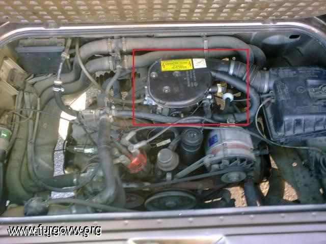

yo me fiaria mas de lo que te dicen los mecánicos marroquís...están muy acostumbrados a hacer inventos y aprobechar lo que tienen al máximo a lo que te podamos decir por aquí, la cuestión es cuánto te van a cobrar por que tendrán que fabricarte los soportes y modificar el tubo de escape, allí la mano de obra es barata por que hacer eso aquí te quitarian un riñón si es que se prestasen a hacer la modificación claro...el problema también viene de la electrónica pero cuanto mas antiguo sea el motor mas fácil su instalación en cuanto a lo del polo o golf da igual son motores iguales sólo cambia que algunos golf tienen mas potencia que te pongan lo que ellos crean mejor pero que tenga mas de 60cv.... luego cuando estés por aquí ya verás lo que haces
el 1.9 diesel de los polo es un motor en linea y entra perfectamente en una t3 diesel por que también lleva un motor en linea no uno boxer como el tuyo
los polo llevan al menos 10 tipos de motores... tienen que decirte el código de motor que lleva no el modelo de coche.... por ejemplo...  si lleva el código de motor 1Y es el motor diesel de 65 caballos, tú buscas uno gasolina ¿no? mira que luego hay que homologar ese motor en España y si es diesel creo que vas a tener mas problemas
este es uno boxer 1.9 DG
