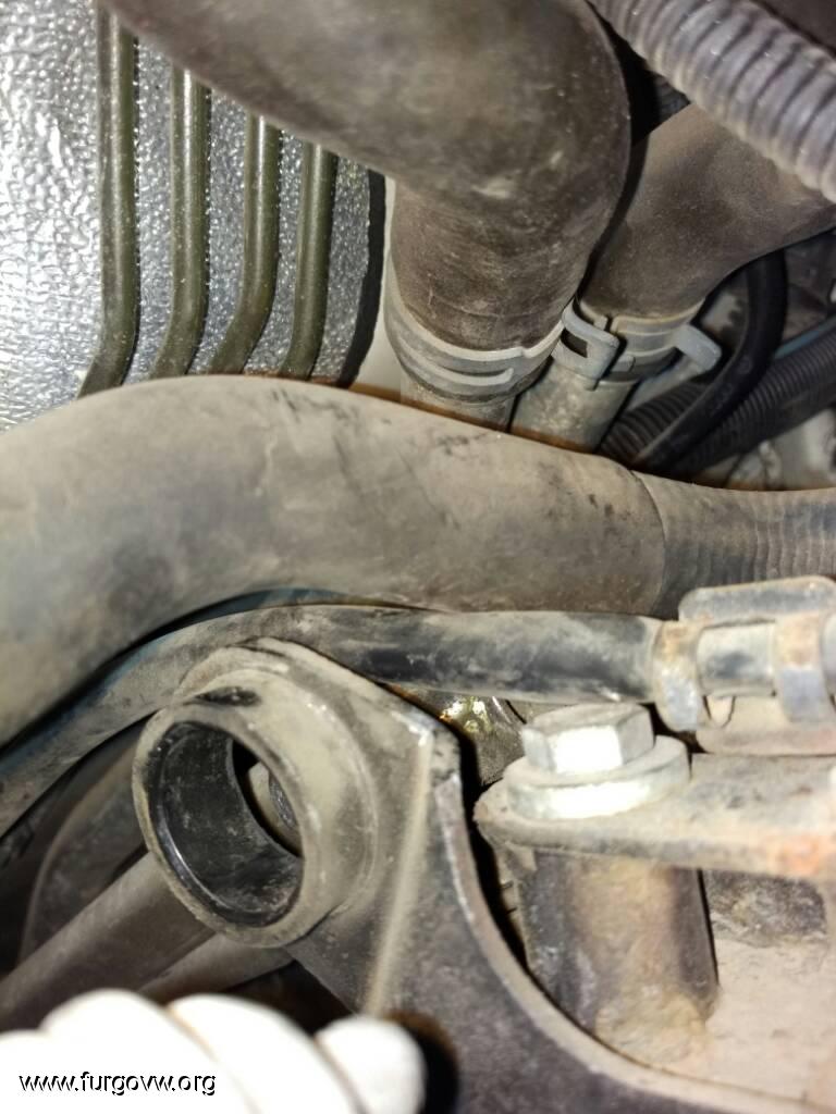

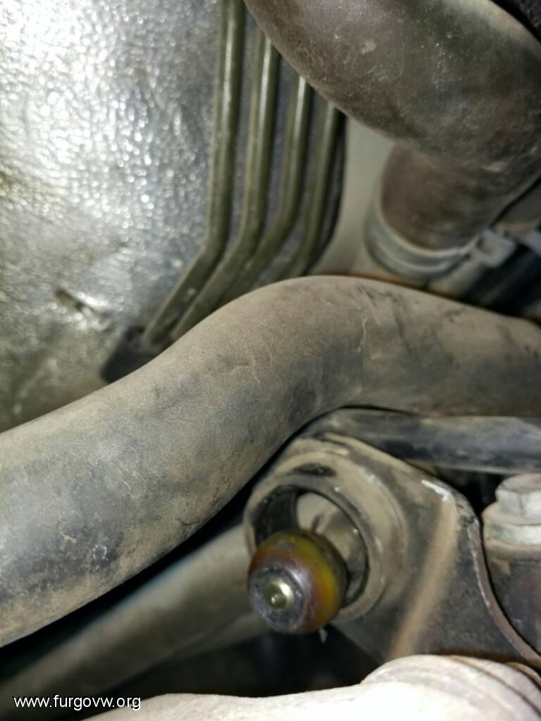

dcastro
Diciembre 19, 2016, 20:08:08 pm #58 Ultima modificación: Diciembre 25, 2016, 15:46:19 pm por dcastro
Buenas...Otro con el problema de la palanca, baila un montón y  cuesta que la marcha atrás entre.. he pensado (al ver este hilo) en mirar lo de la bolita.. pero al mirar no veo la misma pieza que en la foto del compañero  #oskar079  solo encuentro esta (la de la captura) al extremo de la izquierda (apenas se ve y no conseguí sacarle foto) veo una bola negra pero no está dentro de nada (no se si me explico bien) entonces no sé si tenemos el mismo problema o que. Mañana preguntaré por esa bolita o como se llame jejejee.. en la casa, a ver qué precio me dan y luego ya con calma buscaré y veré qué es y si la compro...Grande este foro y todo lo que aportan!!
Edito: esto es una VW T4 del año 2000
Bueno, edito por que he encontrado algo más... Y es que la bolita entra y sale ,como que está larga o la pieza está mal y lo de la foto de arriba es un llamemos lo parche chapuzas, que le hicieron para no comprar la pieza nueva.. paso capturas..Y voy a preguntar por la bolita y no se como se llamará la pieza donde encaja a ver alguien me puede ayudar, gracias!
Edito: solucionado, grande este foro y sus foreros, gracias a tod@s!!
