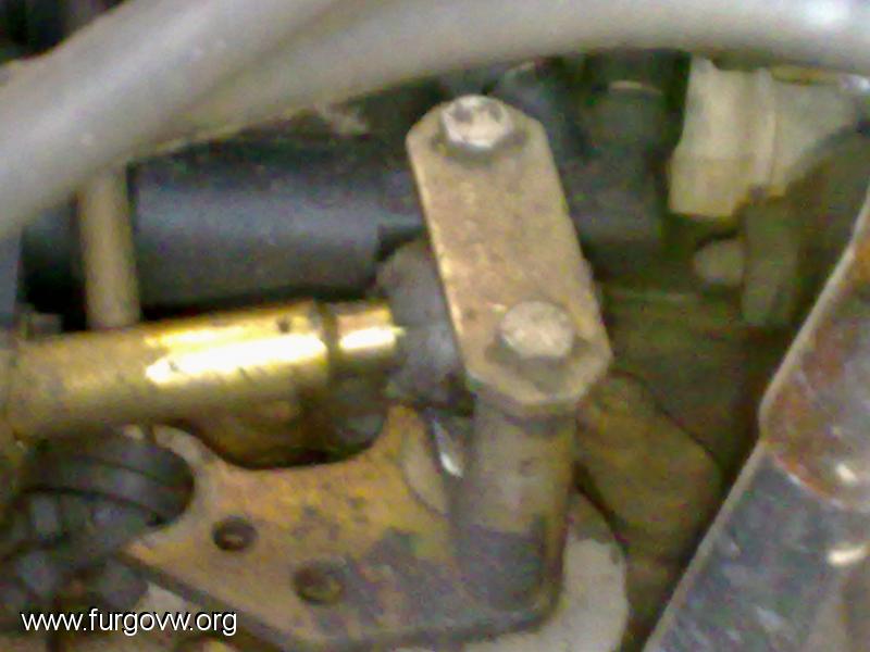

oskar079
este era el problema esa bolita >:( quitado los dos tornillos y a presion  va la bola para dentro y solucionado!!  .palmas cuelgo la foto por si alguien le pasa lo mismo que en algun taller te pueden meter un clavazo y me costo la bolita en la casa volkswagen 4.95 euros y merece la pena cambiarla uno mismo y  original muchas gracias a todos y  salu2.

EduKnight
A ver, a ver...  ;D donde está esa bolita exactamente? Porque en la foto no la situo...
oskar079
esta situada levantando el capo en la parte derecha abajo se accede perfectamente con las manos te cuadra? Si tienes mas duda le hago mas fotos si necesitas,para aclararte la duda ok? Solo tienes ke pedirmela
