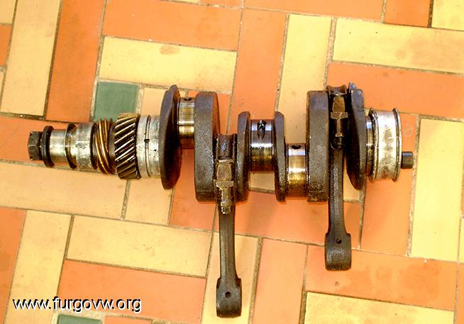

Hola, mi T3 es de gasolina, motor DG.
de repente, un dia empieza a comer mucho aceite, y empieza a salir humo blanco,
un olor a aceite quemado que tira pa tras,...
sube la temperatura..., un desastre!
He desmontado el motor, y hoy he conseguido, "destriparlo".

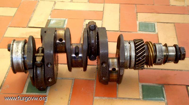

mi problema es el cigueñal, hemos abierto el nucleo del motor y hemos visto que esta mal;
adjunto un par de fotos
La pregunta, ¿cómo reparo esta pieza? donde se compra?
¿que hago? veis alguna cosa en la foto que llame la antención?
saludos y gracias!

pon la foto de los casquillos, del bloque, y de las paredes de los cilindros
haizkolari
Junio 21, 2010, 03:17:05 am #4 Ultima modificación: Junio 21, 2010, 03:33:40 am por haizkolari
buuuuuuaaaaa esa muñequilla del medio  :o o estoy muy equivocado o eso no lo salva nadie, por norma general el rectificado de las muñequillas no puede superar el milimetro de espesor (1 mm), mi maaaa qué surco tiene ese agujero de engrase......mira en el foro de compraventa a ver si alguien tiene algún dg para despiece....javi pon el número de fabricación del cigüeñal que os lo miro en el ETKA y a ver si coincide con el de mojopicónt3

Cita de: Jamico en Junio 21, 2010, 00:15:56 am
Hola Jamico, voy a ver si puedo hacer esas fotos y las cuelgo, no sé si hoy o mañana.
