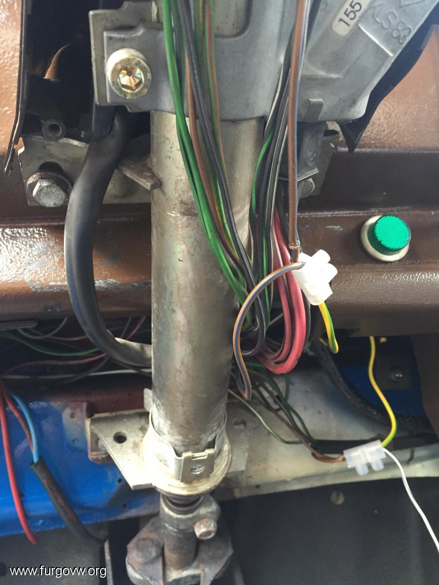

Cita de: razz en Junio 22, 2010, 17:08:59 pm
y otra cosita, alguien sabe este cable con que hace contacto y para que es?
Hola!
supongo que tu problema con el claxon estará más que olvidado pero ...
navegando por el foro en busca de soluciones a un problema con mi claxon he dado con tu post..
la verdad que me ha aclarado algunas cosas, si bien sigo sin solucionar mi problemA...
en mi caso lo que tengo claro ya, después de múltiples pruebas y trasteos es que el problema esté en que no le llega masa a la columna de la dirección. ..
al ver esta foto me ha picado la curiosidad..
en mi furgo también tengo esa patilla en la columna direccion para conectar un fastos, pero en el caso de la foto, a dónde va a parar el otro extremo del cable que se mete por ese agujero de la pieza de metal?
tienes alguna idea? lo recuerdas?
gracias..
Saludos..

Cita de: kram en Diciembre 16, 2015, 15:54:18 pm
Bueno, ya que se habla de bocinas.... las bocina de mi t3 suena poco y un ruido poco imponente (creo que como todas las T3) Le puedo sacar la que lleva y poner la de cualquier coche de un desguace (un 4X4, por ejemplo) tal cual? o hay que hacer alguna modificacion mas?
Si, claro, cualquier bocina a 12v
gu78
Cita de: fishdeluxe en Diciembre 15, 2015, 17:08:48 pm
Hola!
gracias..
Saludos..
Sobre el cuadro de fusibles en el bastidor hay un par de circulos con multiples conexiones faston y la mayoria libres, ahi puedes conectar masa.
