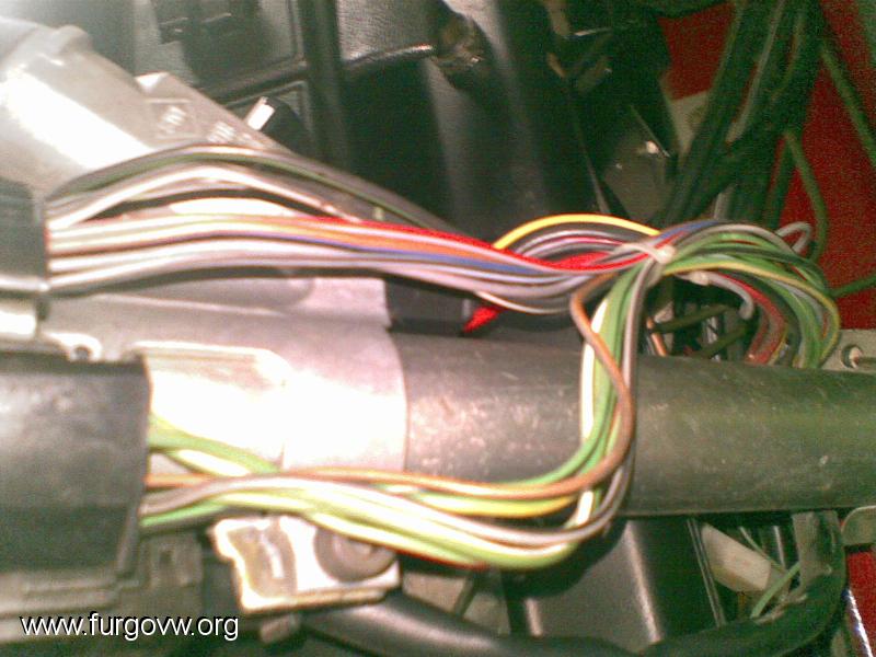

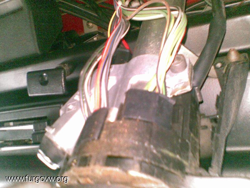

tengo problemas con el claxon y después de probar varias cosas creemos que puede ser el cable, que pierde conexión en algún momento, nuestra duda es cual es el cable para poder seguirlo, alguien podría decirme el color por favor?
aqui pongo unas fotos
muchas gracias

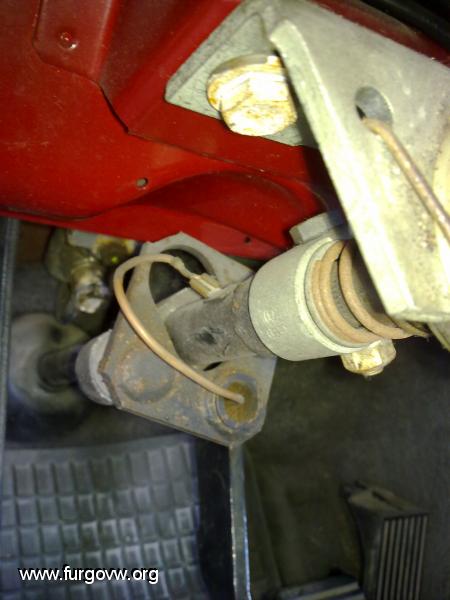

y otra cosita, alguien sabe este cable con que hace contacto y para que es?

son el marrón y el marrón-azul de todas formas si quitas la tapa del claxón del volante ya ves los colores de los cables ...ese cable parece una masa y si es sólo marrón fijo que es una masa ...prueba conectando el marrón del claxón ahí que te debe estar fallando la masa

el marrón es la masa directa del interruptor del claxon (en volkswagen el color marrón en los cables significa masa) el cable marrón-azul va conectado a la clavija B25(las clavijas están debajo del cuadro del cuentakilómetros) y luego sale por la clavija C15 hacia el pito del claxon , el cable negro-amarillo que sale del pito del claxon hacia la clavija C13  es el del fusible de donde toma corriente por el  positivo de contacto (15).....
necesitas un polímetro e ir tanteando los cables (usa una aguja fina para atravesarlos en los sitios donde no haya contactos)..con el contacto puesto, pinchas en el marrón con el positivo del polímetro  y con el otro cable del polimetro el negro pincha en la carroceria en busca de masa y mira si da 12v, o con un cable puentea el marrón y llevalo a masa por ejemplo al cable de la foto y dale al claxon si suena ahí está el problema.... si no va ,comprueba la continuidad del marrón-azul, pon el polímetro en continuidad(el símbolo del diodo, creo recordar) y pincha el positivo del polimetro a la conexión del interruptor del claxon en el volante y el negativo en la clavija B25... que no pita el polimetro ahí está el problema ese tramo de cable está cortado, que pita el polímetro pues pasas a comprobar el siguiente tramo de cable desde la clavija B25  a la C15 que da continuidad pues entonces sigues de C15 a la conexión con el pito que sigue marcando que hay continuidad pues conectas el polímetro en la conexión del pito negro-amarillo a la clavija C13 que sigue bien el cable pues conectas de la clavija C13 al fusible etc etc etc espero no ser muy farragoso en la explicación  :roll:

1) comprobar la masa y pulsador del volante. Para esto cogemos una lamparita y conectamos uno de los polos de esta a positivo directo, despues quitamos el pulsador del volante, allí veras dos cables, con el otro polo de la bombilla,toca en uno y otro terminal, si la bombilla se enciende al tocar uno de ellos, llega masa al pulsador (masa de volante correcta), seguidamente tocando en el terminal en el que no se encendía la lampara, pulsamos el pulsador y debería encenderse, si no se enciende el pulsador no hace contacto,
2) si no se encendiera, ya hemos encontrado una avería, pero podemos tener mas. con lo que cogeremos un cable y puentearemos los dos terminales del pulsador y ponemos el contacto, si la bocina suena solo tenemos el problema del pulsador, si no suena tenemos un cable cortado entre el volante y la bocina,
3) si todavía no ha sonado, quitaremos el volante y veremos dos contactos debajo del volante (en donde apoya el volante sobre el mando de luces) con el contacto puesto, tomamos un cable y puenteamos los dos contactos, si suena la bocina, limpia bien los contactos, doblalos un poquito hacia arriba, monta el volante y comprueba. esta comprobación se puede hacer sin desmontar el volante, encima de la cerradura del contacto, entre el volante y el plástico que tapa la cerradura, se puede ver un contacto, metiendo una lamina metálica con un cable dándole masa haces lo mismo que puenteando los contactos (lo descubrí un día cuando se me metió una llave de las que llevaba en el llavero de la llave de contacto)
