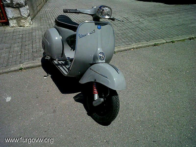

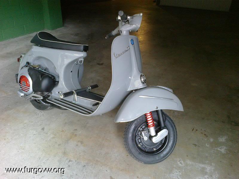

Buenas. Uno más para el grupo

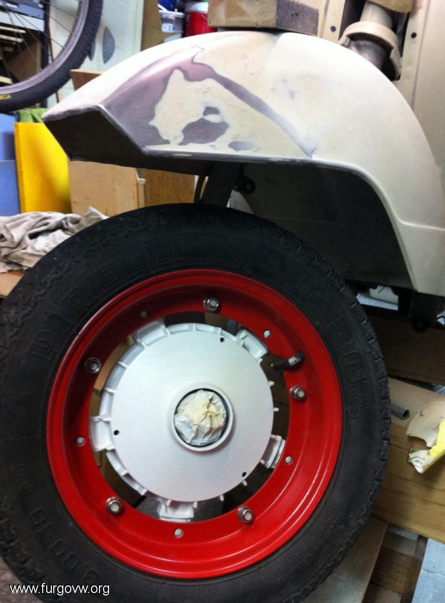

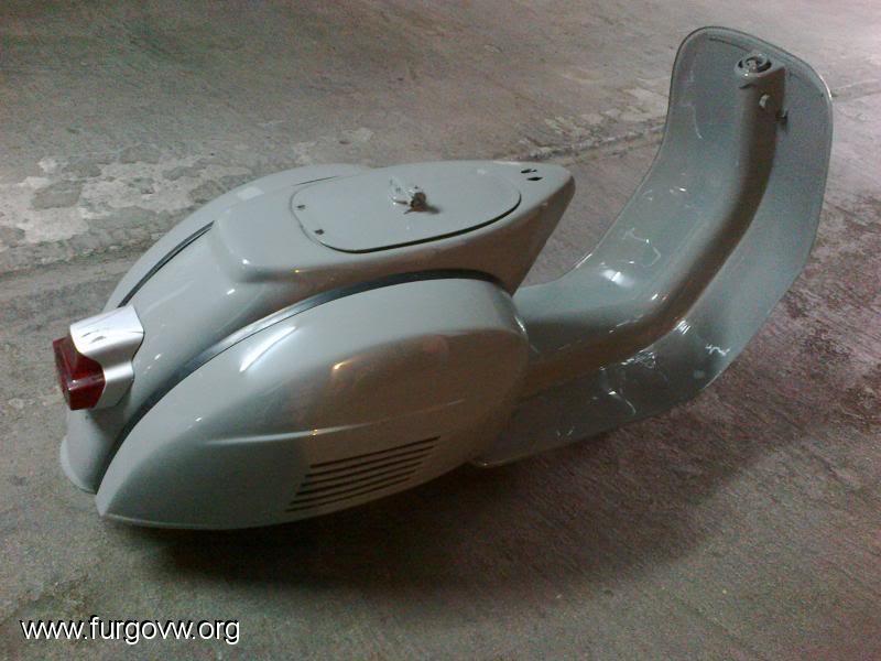

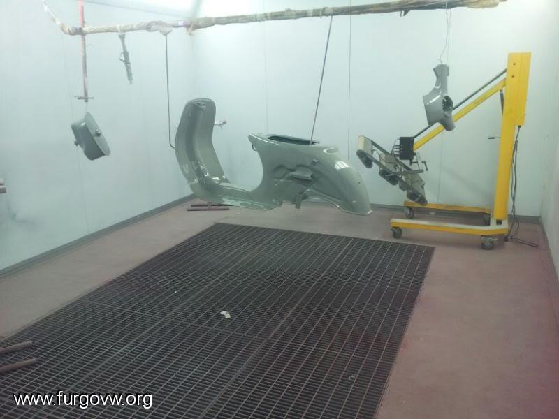

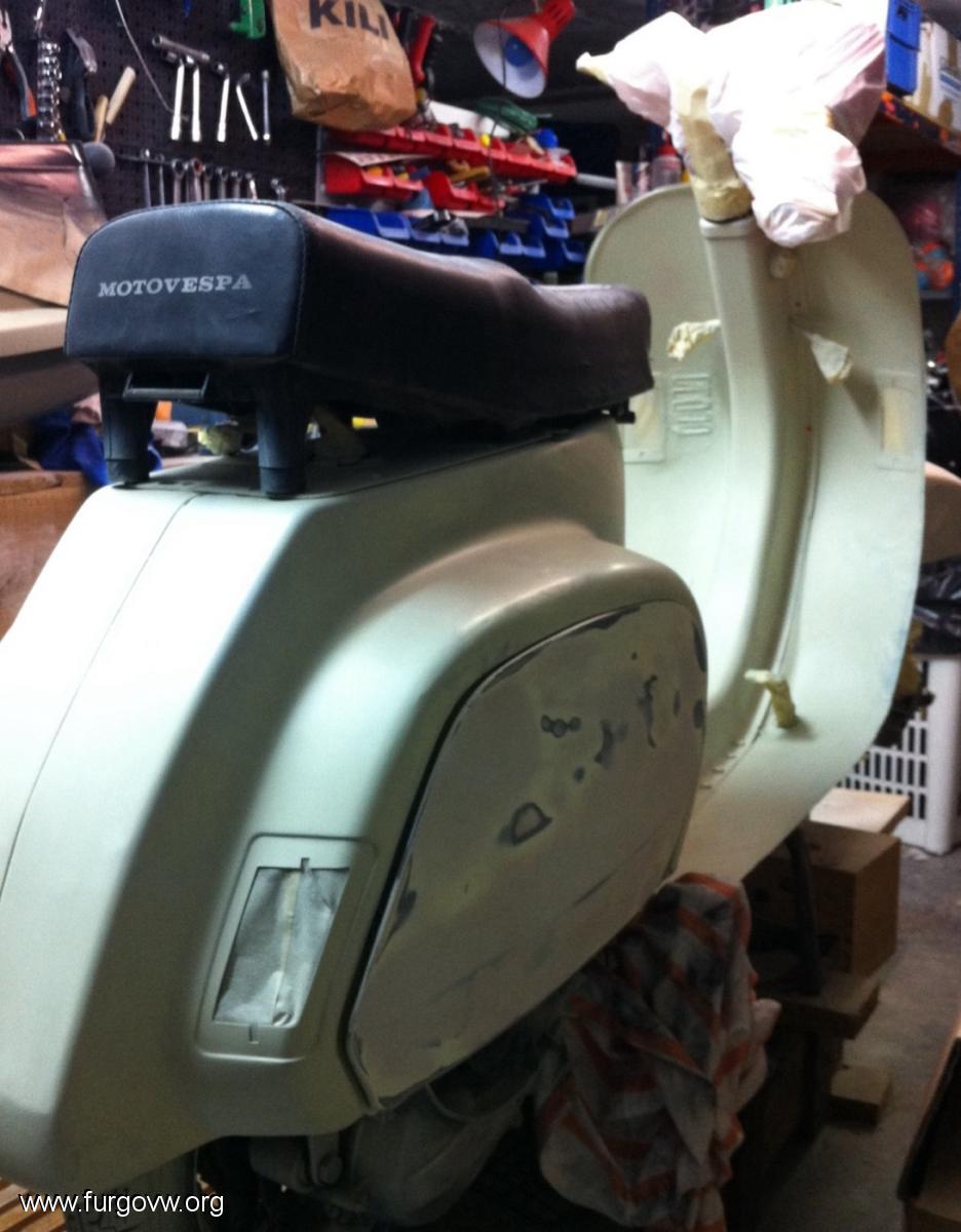

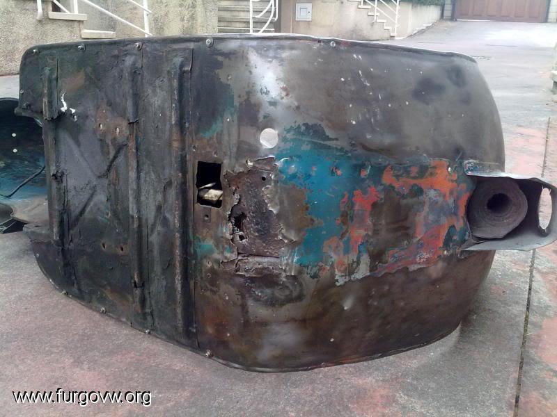

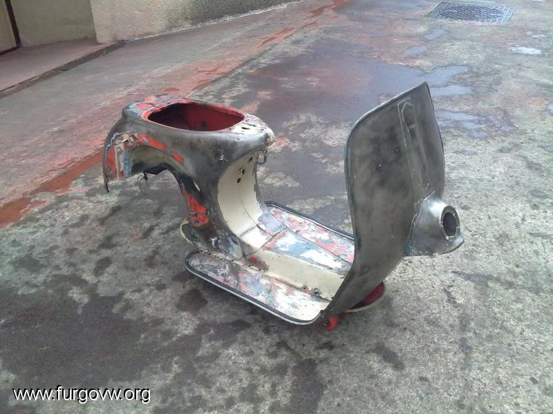

Tengo esta 160 del 71 desde hace 16 años. La usaba a diario en Madrid pero me traslade hace ya 14 al norte y el oxido se apoderó de ella... tocó restaurar.
Fue desmontar y lijar como un loco.. estaba bien podrida ya...

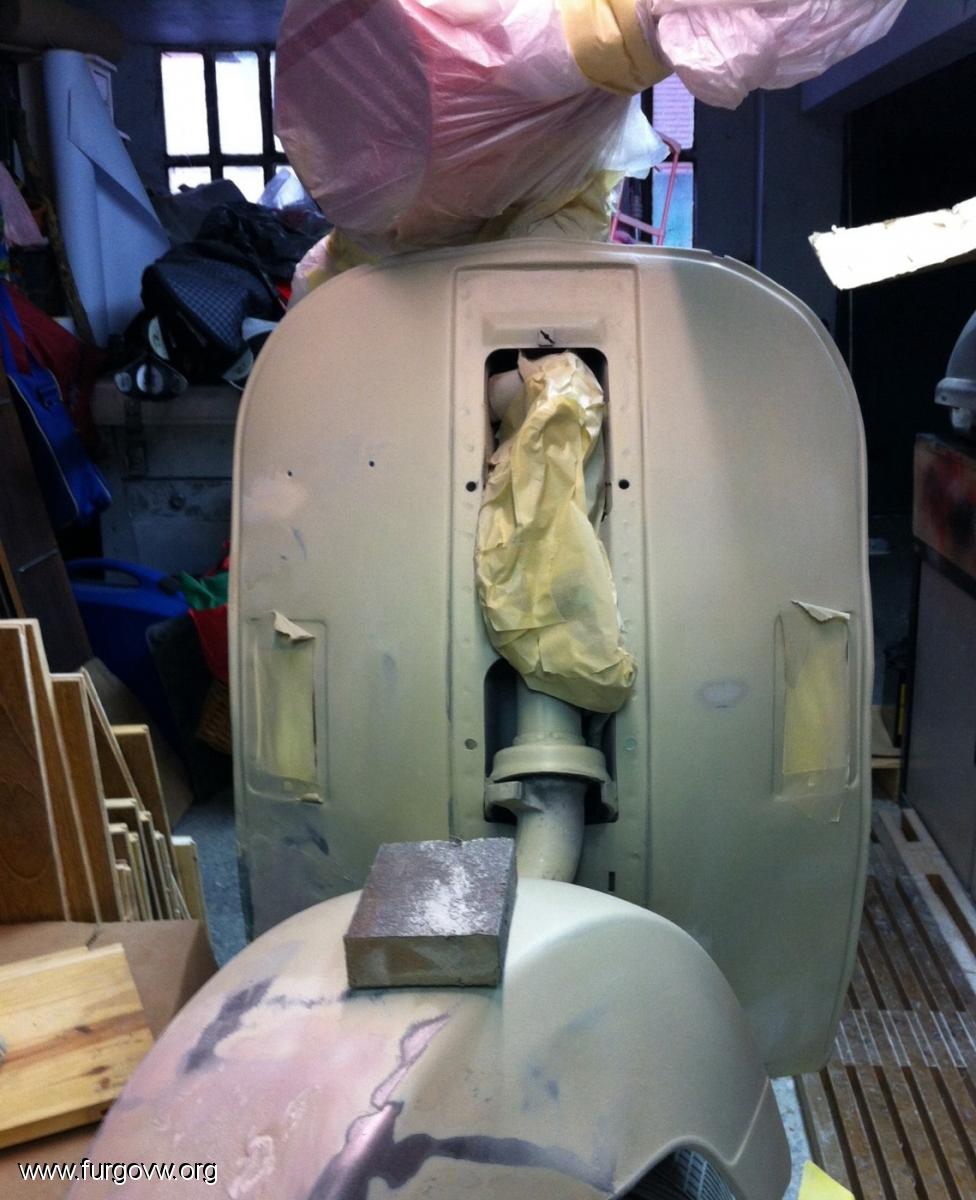

Y a pintar
Y a montar

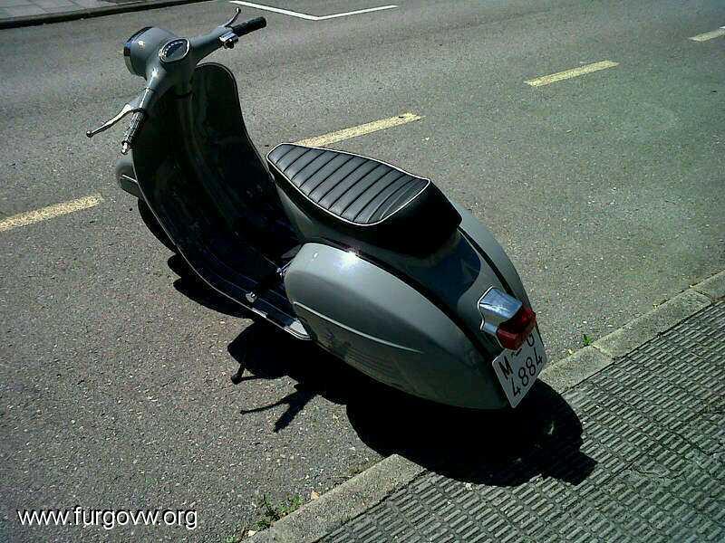

Ya esta lista.. después de casi dos años...

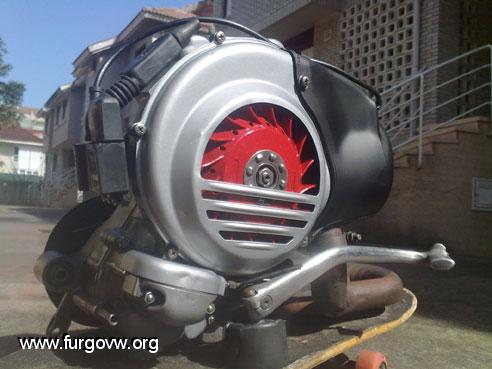

Tan solo tengo una problema y es el cambio. Ahora no me queda bien ajustado. Esta muy duro, sobretodo al reducir de marchas y además no están bien marcados/diferenciadas.. no encajan con el "clack" característico.. ¿sabeis como puedo ajustarlo bien?.
Un saludo a todos
dragstar
De mecánica estoy KO,pero una vez en una COSA rompió la leva del cangrejo y al cambiar todo el cangrejo no tense bien los cables y las marchas no encajaban bien como si se quedaran en medio, lo repare tensando los cables, los motores son muy parecidos solo que el de la cosa lleva arranque por lo de mas casi igual
Por cierto esa GT  esta guapisima, con ese lobo que parece de una TX o T5, y con el ducati te tiene que andar de miedo, a mi gusto es el mejor motor que ha fabricado vespa, quitando el de la T3

hostias, que chula te ha quedado, me encanta el color.
habia pensado algo asi para mi primavera, me podrias decir cual es?? para mirarlo en la carta, un saludo

fredy
Cita de: migeltxin en Febrero 17, 2014, 18:07:19 pm
Pues lo hicimos mezclando así que no puedo decirte cual es... lo hice parecido a mi furgo.. llevo los dos cacharros igual.
Gracias dragstar.. por lo que me han comentado es tensar bien los dos cables del cambio.. lo he hecho pero tendré que hacerlo en condiciones. La sensación es de que hay algún pliegue en la camisa y roce el cable.. igual rehago el cambio que después del lio estoy "sufriendolo"..
El motor es de una 200
