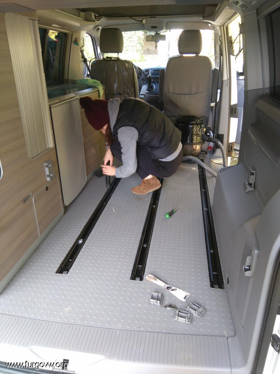

Hoy por fin me he puesto con un colega y he vaciado la furgo entera. Ya saqué todos los muebles, el multiflex y el asiento cama...! me puse ya a quitar raíles pero se me hizo de noche y decidí dejarlo para mañana. Lo que sí que he visto es que efectivamente el raíl central no sirve para nada (al menos en mi caso), lo que no sé es cómo taparlo para que quede bien bien. Si no encuentro una solución convincente lo dejaré abierto aunque no lo utilice porque no me apetece que después de la currada de vaciar la furgo se me rompa el vinilo en dos telediarios...
Alguien aporta una solución buena para rellenar y dejar tapado el raíl central?  .malabares

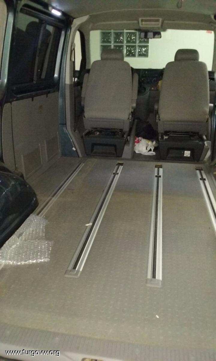

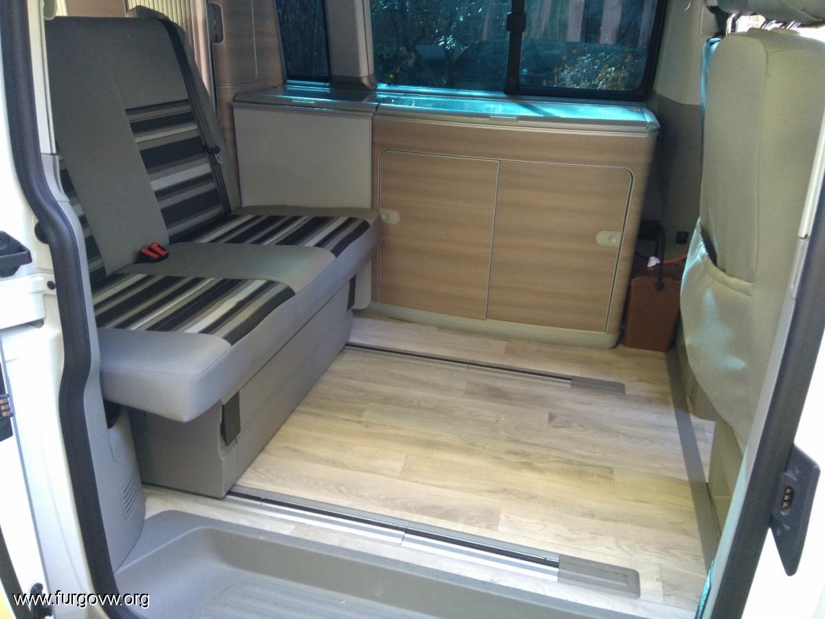

Este finde le di caña al suelo nuevo y ya quedó instalado! La verdad que fue una currada pero estoy encantado con el resultado. No os voy a poner fotos de todo el proceso porque ya está muy explicado en este hilo. Os pongo un par de fotos de cómo quedó! Ahora que ya me enfrenté a ello estoy disponible por si alguien tiene alguna duda.
Por cierto, al final opté por dejar fuera los 4 raíles. Ninguna de las opciones para dejarlo tapado me convenció así que...
SUELO ANTIGUO (furgo recién vaciada):
SUELO NUEVO (furgo montada de nuevo):
DETALLE SUELO para que veáis cómo queda:
Lo dicho, bastante curro pero merece la pena sin duda! (Lo peor sacar el asiento cama que pesa como un muerto el jodío y queda muy muy justito contra los asientos de delante para sacarlo...).
Gracias a todos por la ayuda y por compartir este brico tan útil!

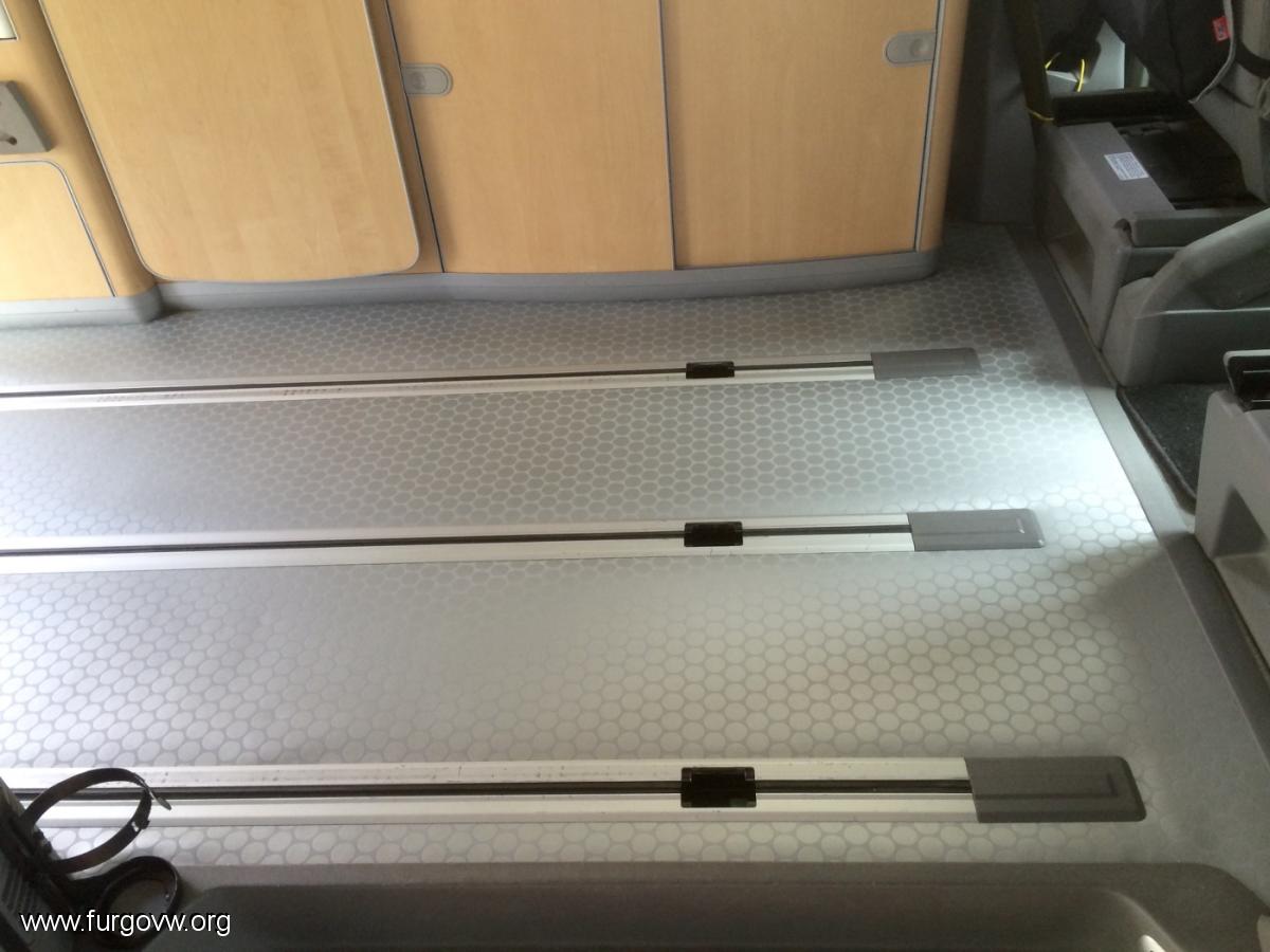

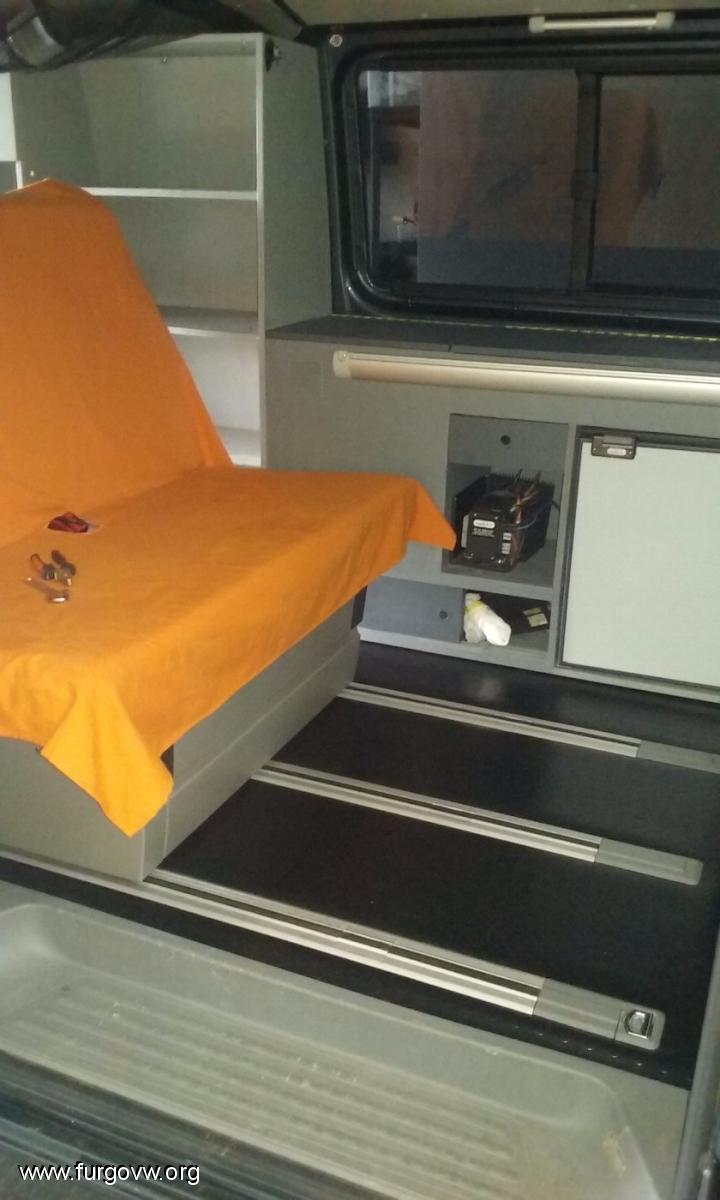

Hoy nos hemos puesto nosotros con el suelo y muy contentos con el resultado.
Lo único que he sido un poco canelo. Me guié por lo que pone en el primer post de este hilo y cogí una pieza de 200x200 y resulta que en el maletero hemos tenido que hacer un pequeño apaño porque nos faltaban 20 cm. Por no medir....
Con las guías también hemos tenido que pelear un poco pero también han salido al final.
El carril del medio también lo hemos anulado.
Muchas gracias a por vuestras ideas!
Os dejo las fotos:
