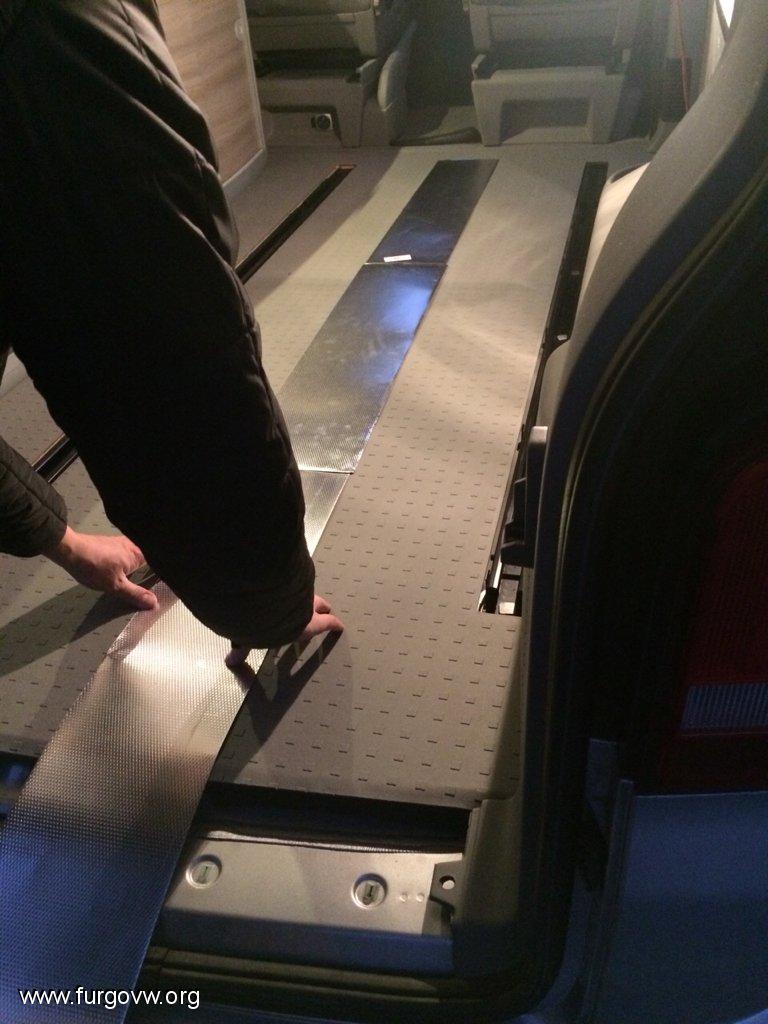

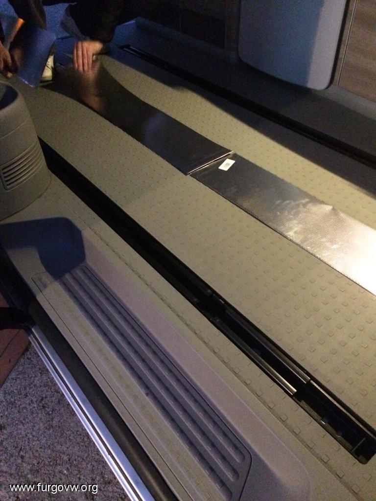

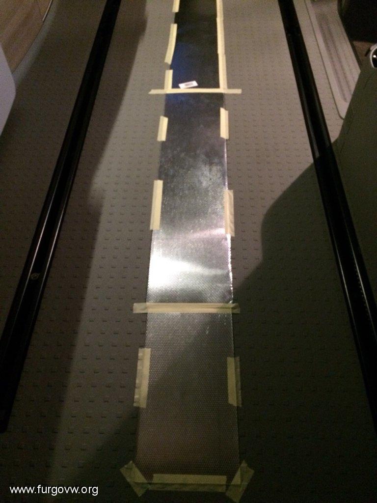

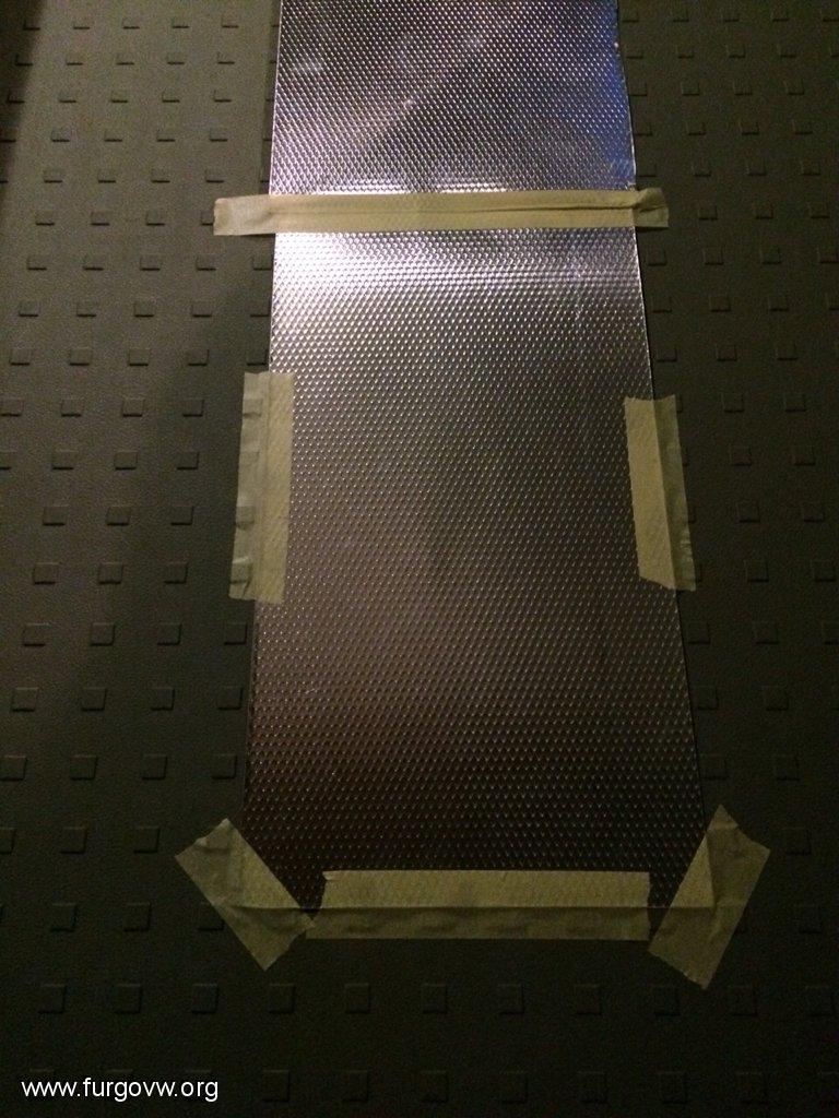

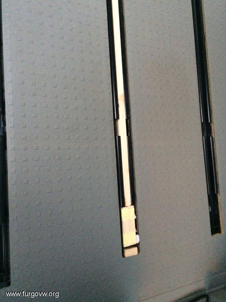

Cita de: VwARELA en Diciembre 24, 2017, 16:19:05 pmAhi va mi aportacion, después de darle muchas vueltas me he decido
Me daba cosa dejar la guia de enmedio sin meterle nada y tapándola solamente, ya k con el paso del tiempo seguro que se termina rompiendo, pero creo k he dado con la solución

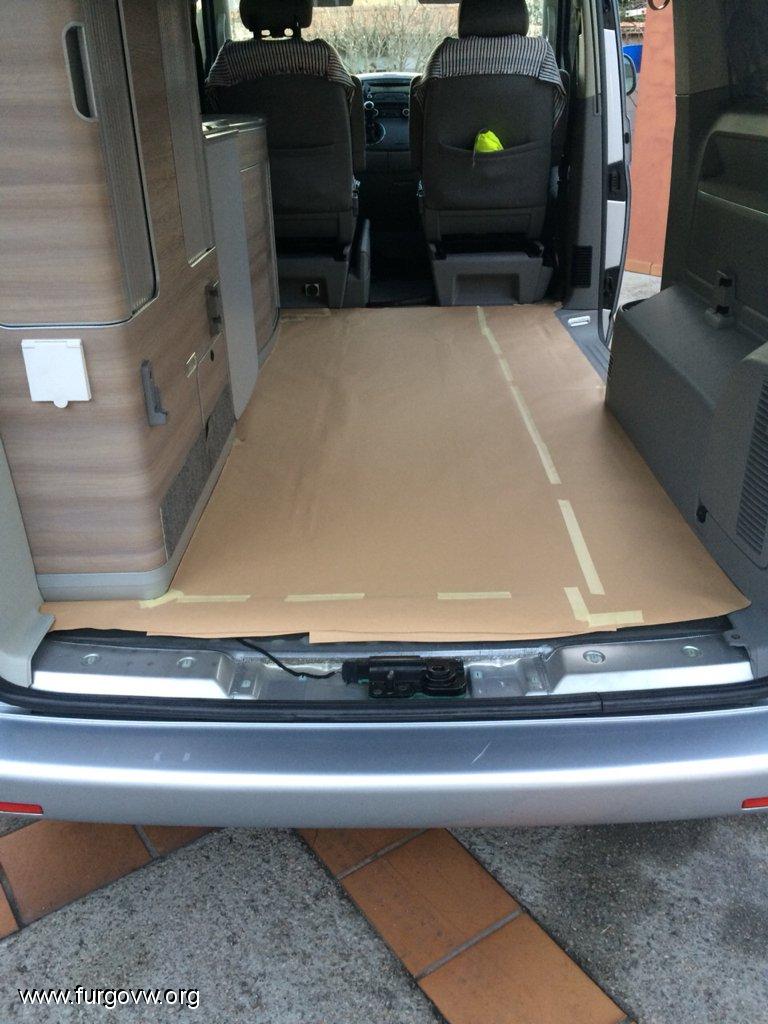

Quitamos las guías, limpiamos y hacemos el patrón.
Luego he puesto un listón de madera de 22x30 que es el tamaño justo k entra en el hueco de la guia, para las zonas mas anchas he cortado y he puesto dos trozos
Luego,como todavía no me convencía como quedaba he comprado un protector de esos de cocina, k es una chapa como de hojalata de 0,55 mm de espesor y la he cortado en tres trozos para ponerla todo a lo largo de la guía.
Una vez puesto el vinilo por encima ha quedao perfecto, no se nota nada

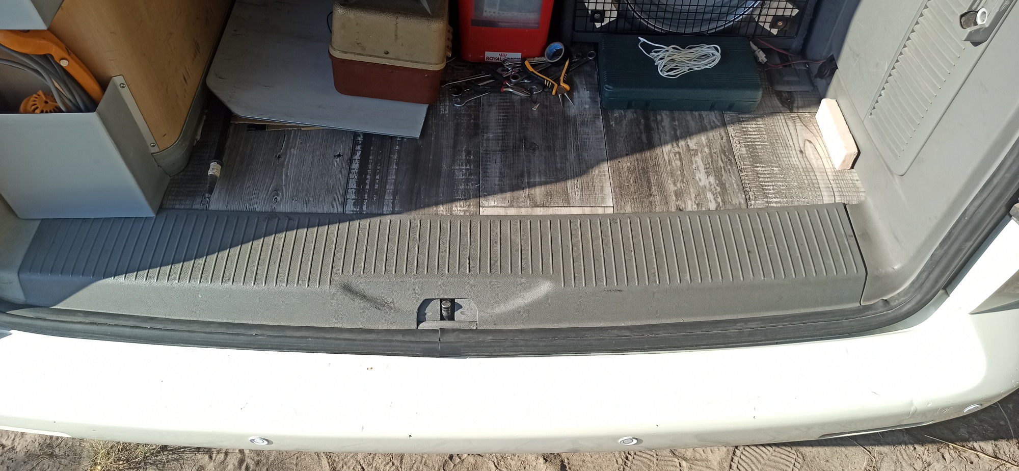

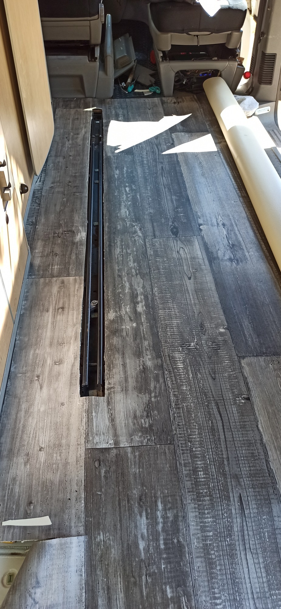

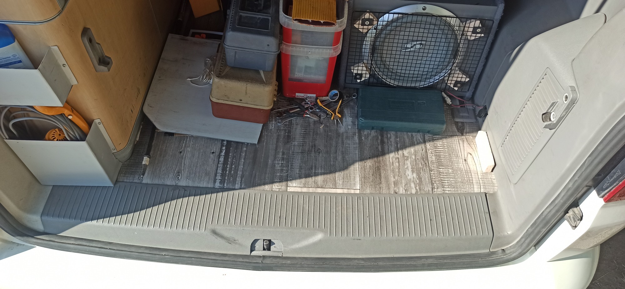

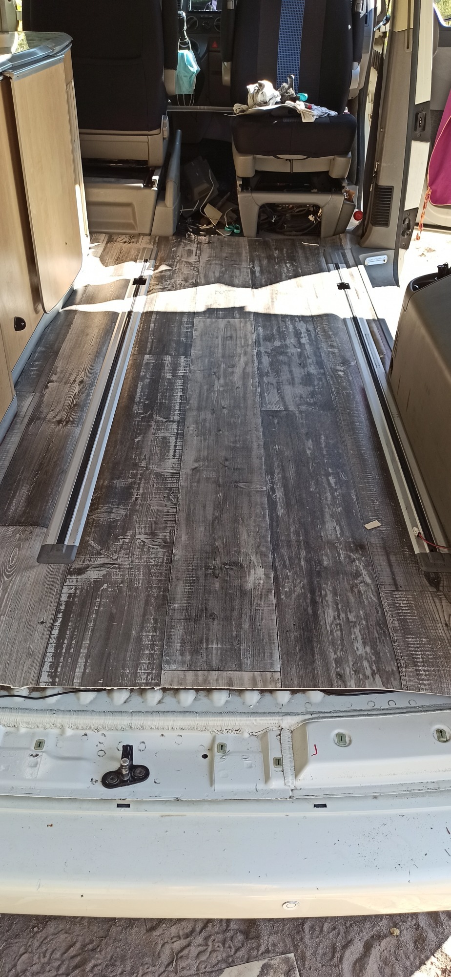

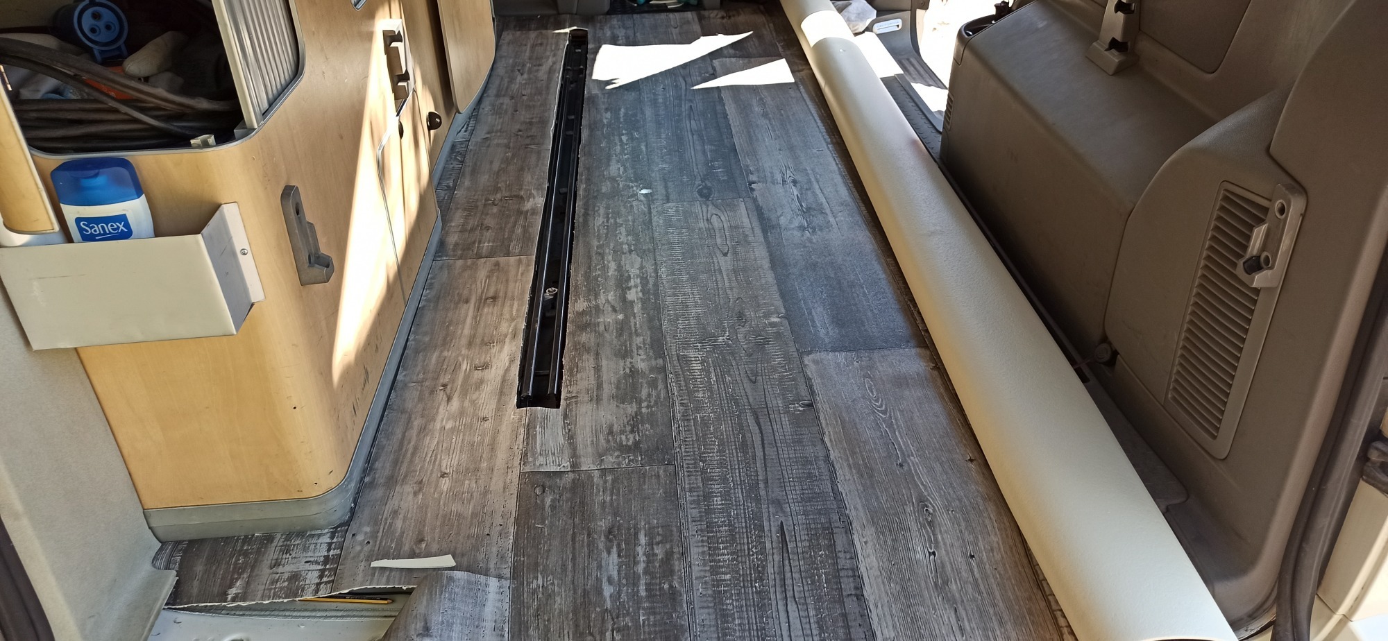

Bueno ayer ya hice lo mismo que tu!! y salvo que recorte la primera vez demasiado el vinilo en la guía y al ponerla no cubría, por lo demás perfecto!! Menos mal que la anchura es de 2 m y pude volver a recortar la zona del armario y poner la pieza nueva, y aún me sobro de anchura!! Yo personalmente no hice plantilla la primera vez, lo puse paralelo al mueble, guiandome de los cuadrados del suelo, recorte la medida de largo de inicio y final del mueble ( su Longuitud) y así pegando bien el vinilo al contorno del mueble y con ayuda del mango de una brocha, con la que apretaba contra el canto y a su vez apoyaba el cutter, lo corte perfecto.
Aquí se ve que la anchura del corte de la guía era demasiado ancho
Suelo entero puesto, a falta de poner el embellecedor trasero y la unión delantera.
