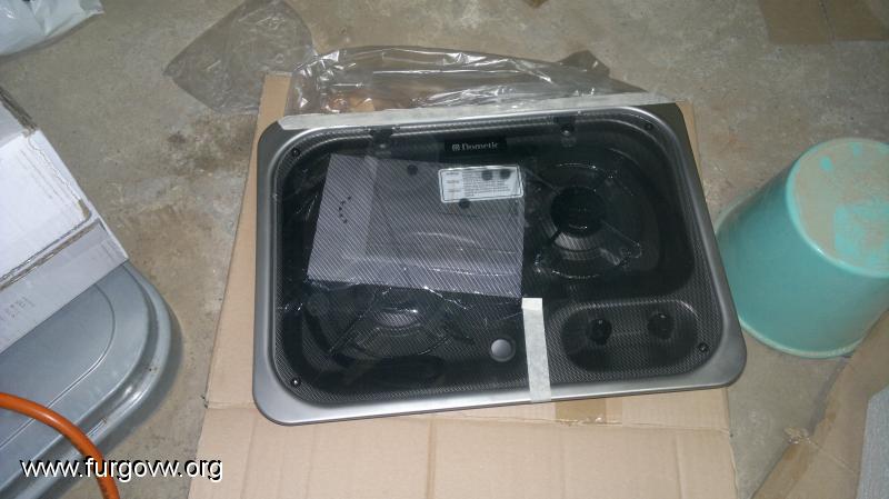

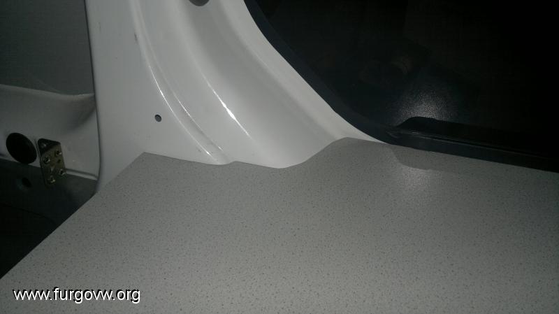

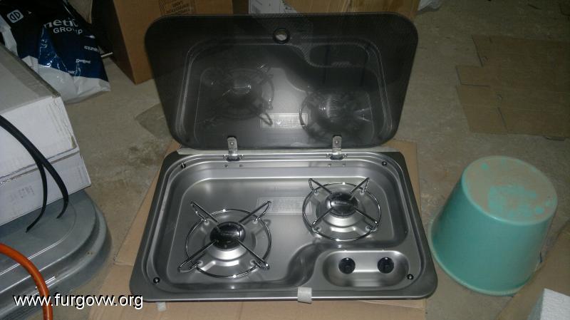

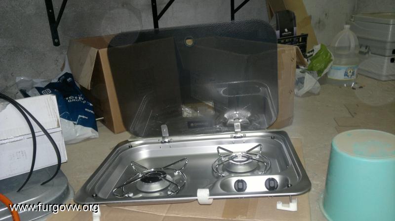

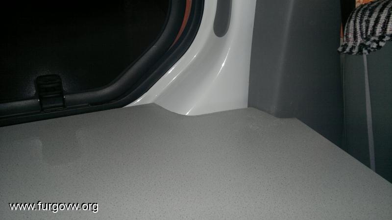

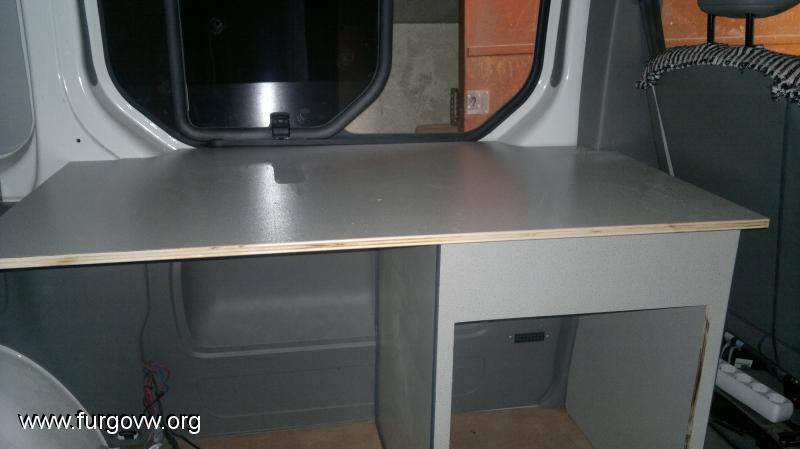

aquí unas fotos de la encimera, le falta algún detalle para que vaya al sitio pero más o menos está, y también recortarle lo la parte de la despensa porque no va a ser van ancha
y esto ha sido un capricho, al ver lo bien que quedaba el fregadero con la tapa de cristal me decidí a comprar la cocina de gas también como el fregadero, con su tapita xD

fuliche la madera es contrachapado ??? y la formica de que color es o modelo .confuso2 na que quiero la misma .baba para mi furgo ;D
fuliche
Cita de: pollo en Mayo 02, 2012, 23:31:13 pm
es contrachapado de 15, tiene formica por las 2 caras y lo puedes ver aquí http://www.zyamcaravan.es/ROOT/ShopServlet?action=3&ref=195401 es una tienda de gran canaria.no se raya y le da un acabado profesional Jeje
