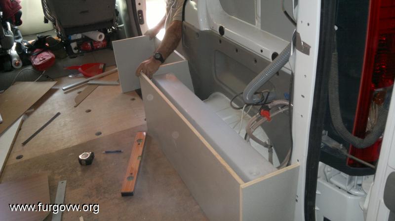

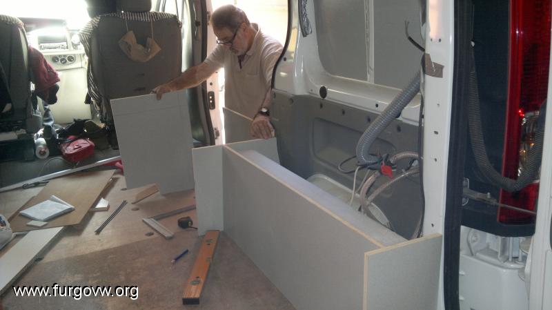

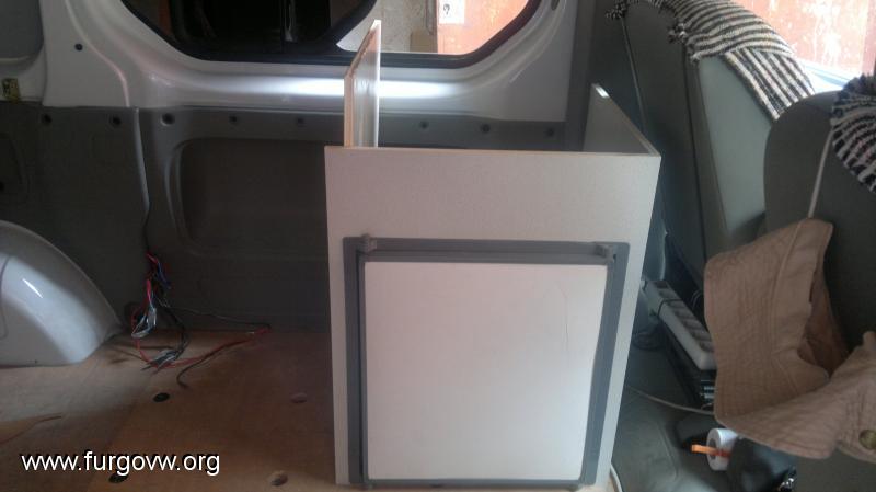

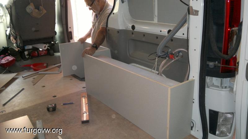

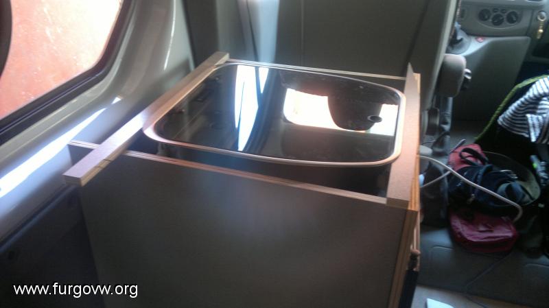

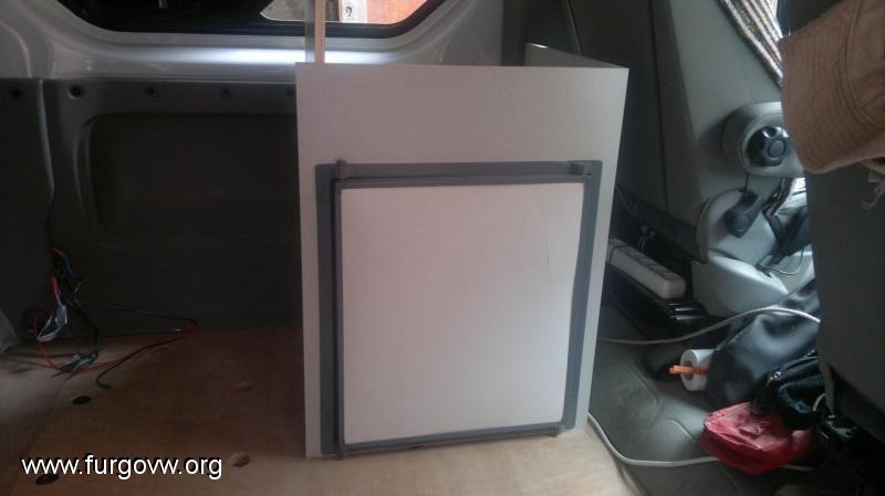

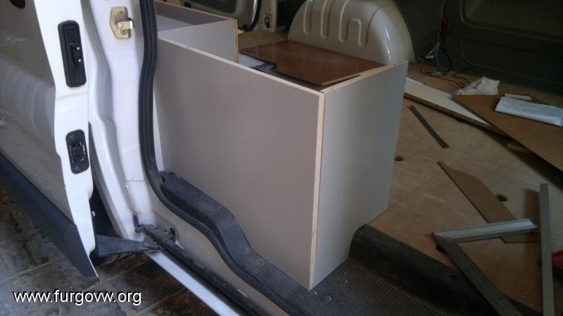

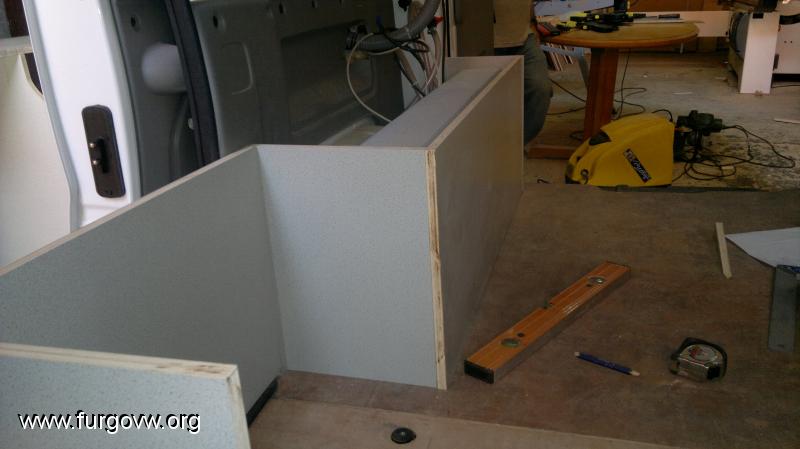

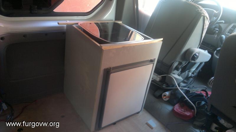

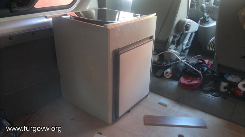

aquí van unas fotos de hoy, ya acabamos el mueble de la nevera a falta de la encimera

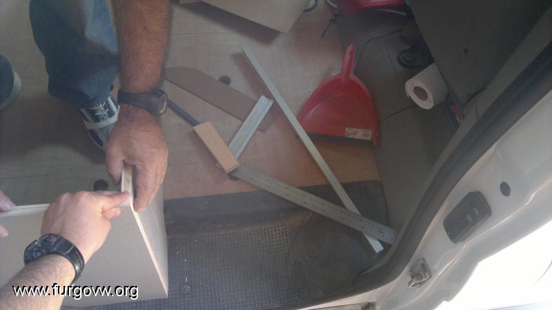

ESERO

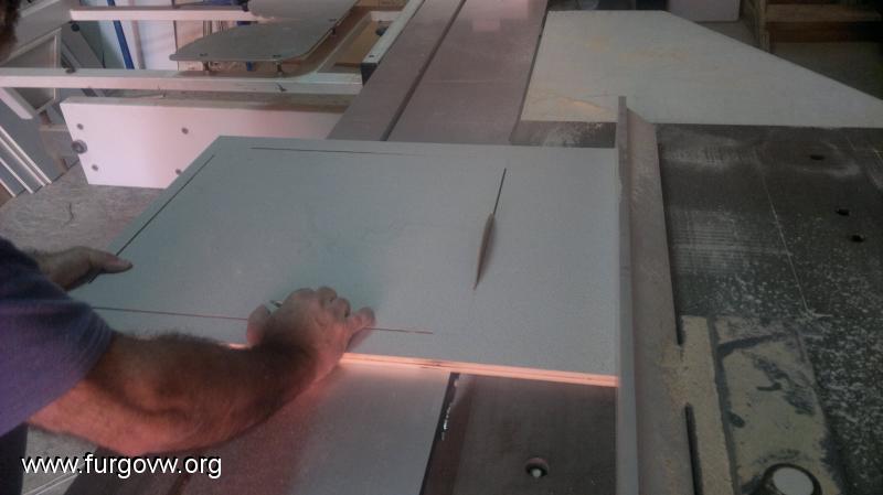

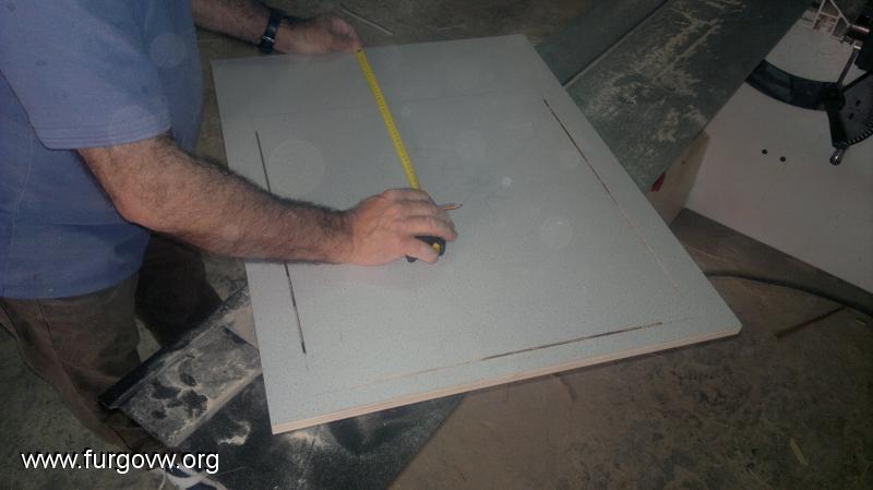

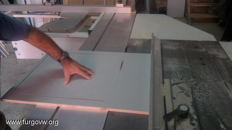

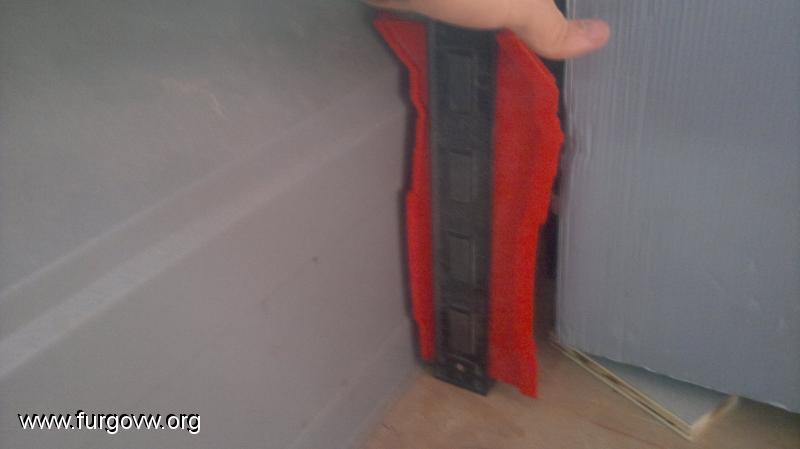

Un marcador de formas, muy útil para el parket sobre todo, para hacer los recortes de las guías de las puertas, pero tanto trasto en la herramienta es cargar mucho, me quedo con la opción del láser. ;D
Lo de los tableros es normal, se van en cuatro tablas sin darte cuenta, además el armario trasero es bien grande y se lleva madera que no veas.
El mueble de la nevera-fregadero-cocina bastante grande y lo que facilita el corte a maquina con el tema de las puertas, además la terminación no tiene comparación con el corte a caladora.
Un saludo y animo.
Un saludo y animo.

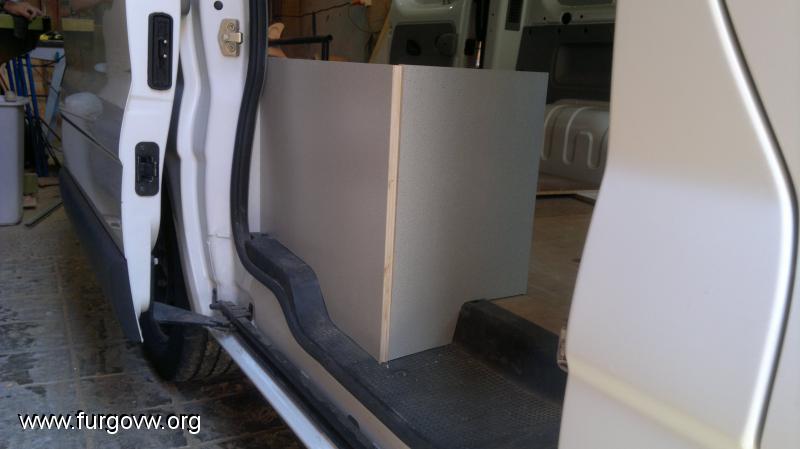

sí que es grande el mueble, pero es que así me lo exigía la nevera.ya la cosa se está encaminando y empieza a coger forma, es ahora cuando empieza a salir esa sonrisa boba cada ves que se termina algo y plasma a la perfección la idea inicial :D
