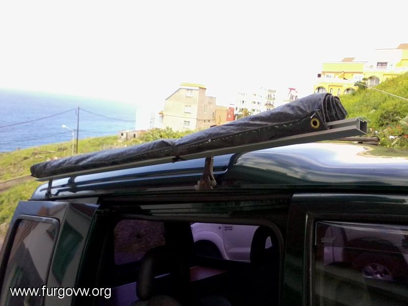

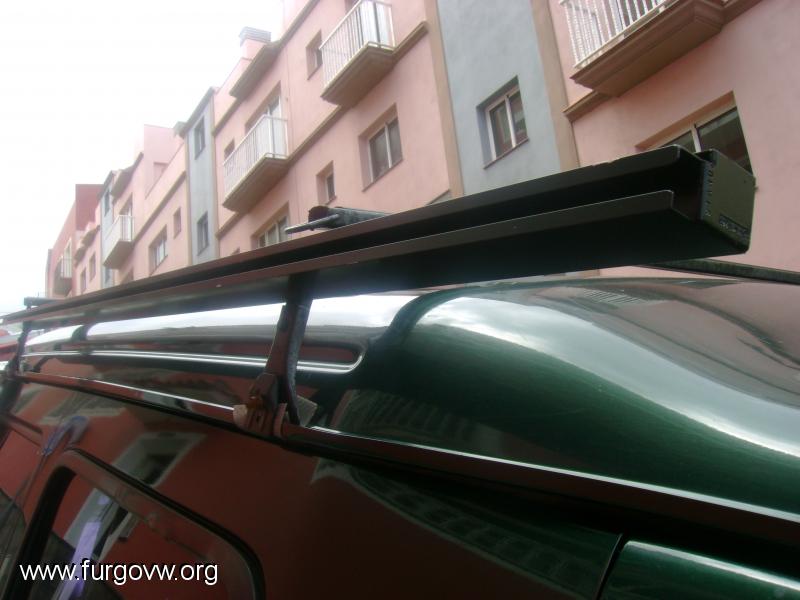

Al no encontrar con la guía de aluminio en talleres y no querer pagar mucho para comprarla, la cabeza gira y gira, y de tanto giro y pensamiento salió esto...
http://www.furgovw.org/index.php?topic=198310.msg1806153#new
Israelsir
buenas he visto una cosa parecida pero aprovechando el portaequipajes, esto es de las barras del mismo al estar huecas les sacan una reglas interiores y asi tiene la continuacion desde el techo del vehículo, con tres guias se queda genial... el resto es como la foto era d 1 franchute, un buen tipo,  la idea tuya para el k no tiene vaca es muy buena, gracias x poner fotos así se quedan los torpes como yo mejor con el tema. gracias x ello.

      En el hilo que tienes abajo te comento como se lo puse yo a una igual que la tuya a ver que te parece? No hace falta taladrar el techo puedes aprovechar los tornillos de la baca y montar un toldo que puede llegar a tener 3x3m. y no llega el gasto total ni a 40 €. en tres horas lo puedes tener terminado.

    La barra ó guia mide tres m. al menos yo las que vi median eso, cuesta unos 15€ aproximadamente.

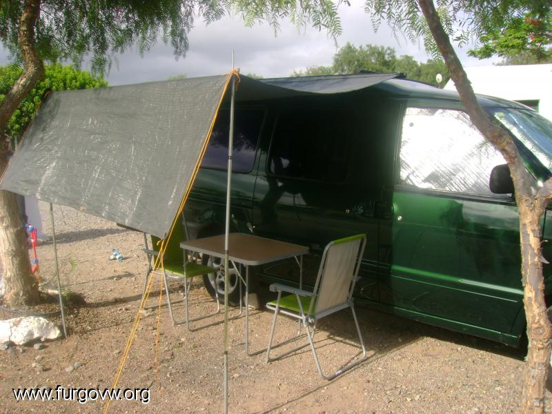

Yo lo he montado con imanes y me va perfecto.
Este finde en la surfalegre ha aguantado lluvía y agua a manta. Y sólo con dos imanes en la punta, estoy por ponerle un par de ojales más para darle más sujeción pero ya veis en la foto que no hace falta.
Se le ve tenso tenso y aguantando sin problemas.

hola, para los que tenis vaca en la furgo yo he buscado un sistema sencillo y es un perfil de aluminio con forma de u, por ejemplo el que se usa para las ventanas de aluminio. luego al toldo le hago un doblez cocido e introduzco una varilla dentro del mismo toldo y a su vez los dos juntos entran dentro del canal del perfil.
aqui una del perfil
y asi queda montado por 15 euracos, 10 por el perfil y 5 el toldo mas los palos de una caseta vieja, una sombra cojonuda. ;D
