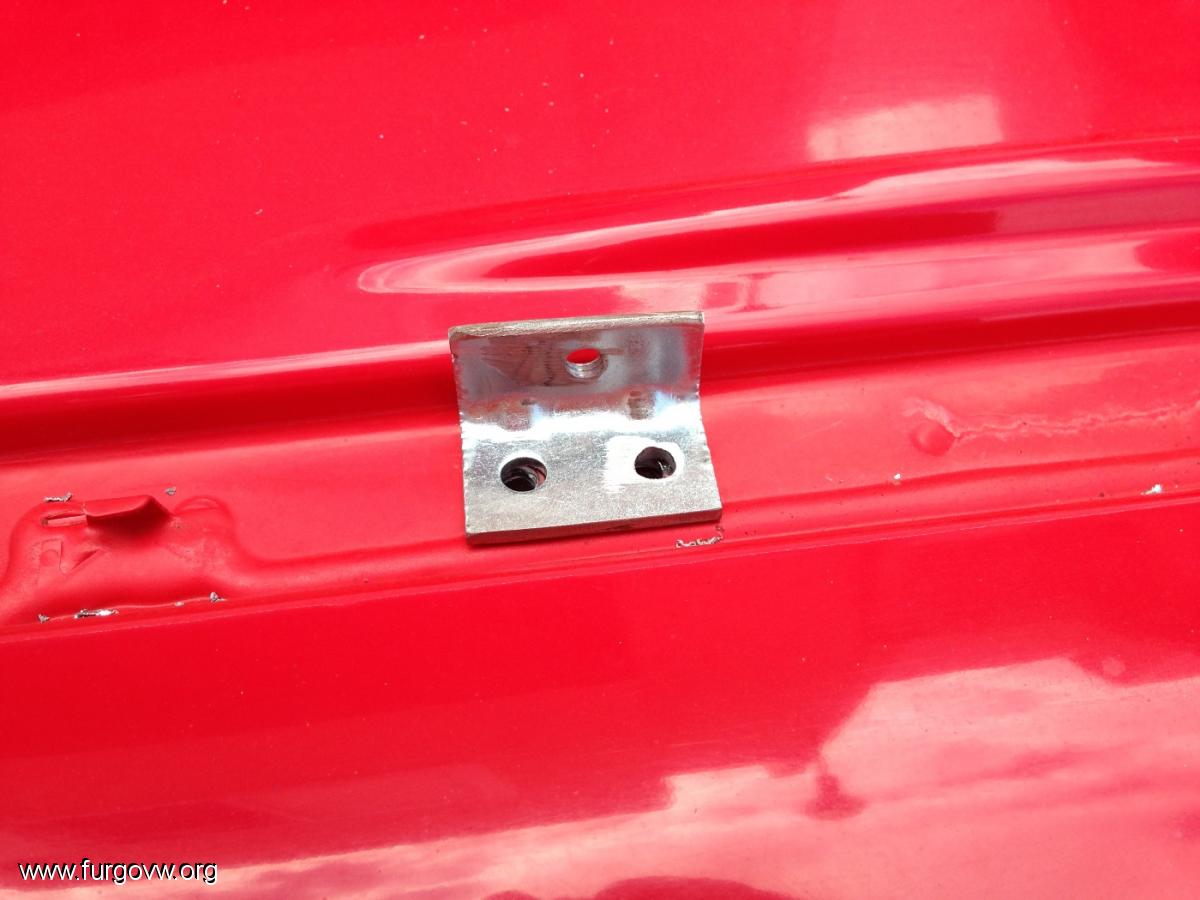

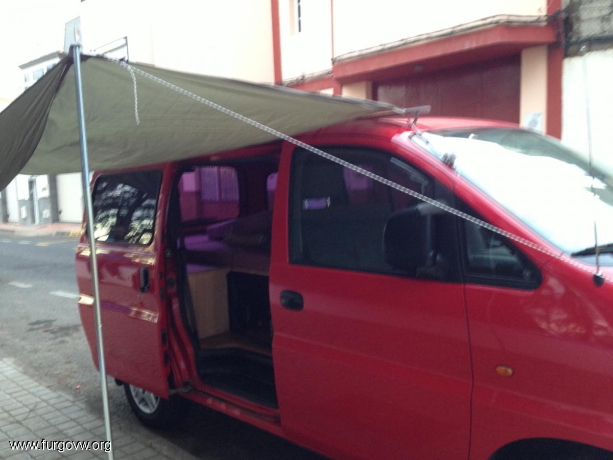

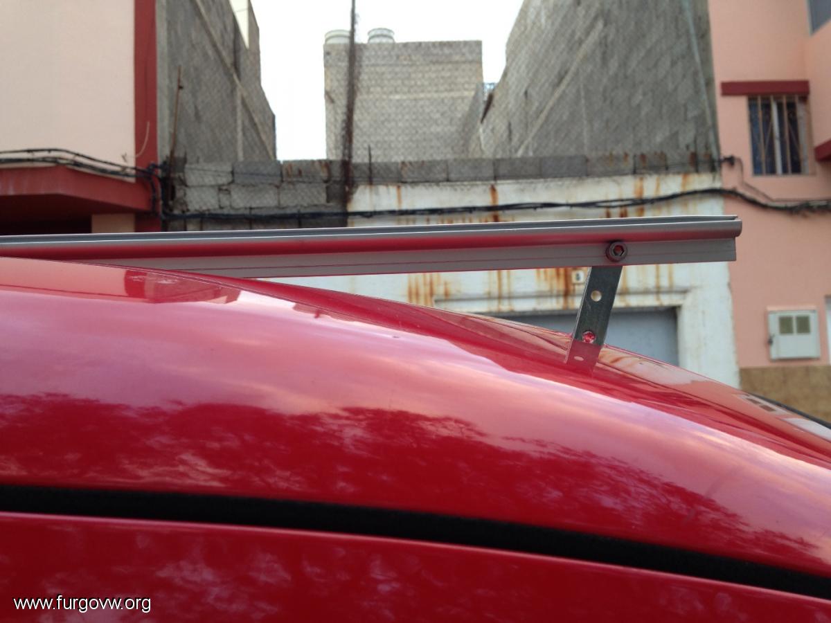

por aquí os dejo algunas fotillos de la instalación del toldo.....primero
colocación de de los ángulos al techo.....
el bordón se coció al toldo......y bueno, de momento aun no se a probado con mucho viento, pero la guía quedó bien sujeta.....

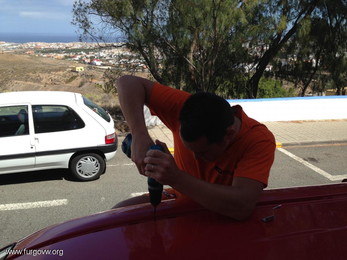

Trataste con algo los agujeros?

Me parece que hace como yo, los agujeros los trata con el taladro...

bueno, los agujeros los trate a parte de con el taladro :D como dice vallirana xDDD le di una imprimación de antioxidante.....y con lo de la ITV en principio no creo que haya problema, puesto que no sobresale de la estructura del coche......y si me pusieran pegas, pues bueno, con quitar 4 tornillos y listo.....que para una vez al año que paso la ITV no creo que sean muchas molestias xDDD
Kele
y luego a parte, le puse un poco de sikaflex alrededor de los ángulos, impidiendo así que se pueda filtrar algo de agua

Y esa guia no se te queda un poco levantada ya que la esquina de la furgo es curvada y el perfil recto? Me explico?
Me tengo que pillar una guia pq tengo el Sunstore y quiero instalarlo, y mirando estas de roulot, dudava si esta no se me adaptaria bien. Asi que pensava en pillarme la de 36 €, a ver si se adaptava mejor, ademas tiene vierteaguas, y supongo que de algo debe servir, no?
A ti te quedó bien esta? Y no se te cuela agua por dentro el rail, tornillos, etc....?
La idea de pegarla con sicaflex tp me disgusta, pero no se hasta que punto me aguantara, ya que nunca la he usado para estos trabajos
A mi es guia me va bien, no me hace falta vierteaguas xq va metida en el hueco donde va la guia original para la vaca, pero como no la tengo puse esta.
Si es cierto que hace un poco de curva, pero la puedes dar forma a la barra facilmente haciendo un poco de palanca  ;)
