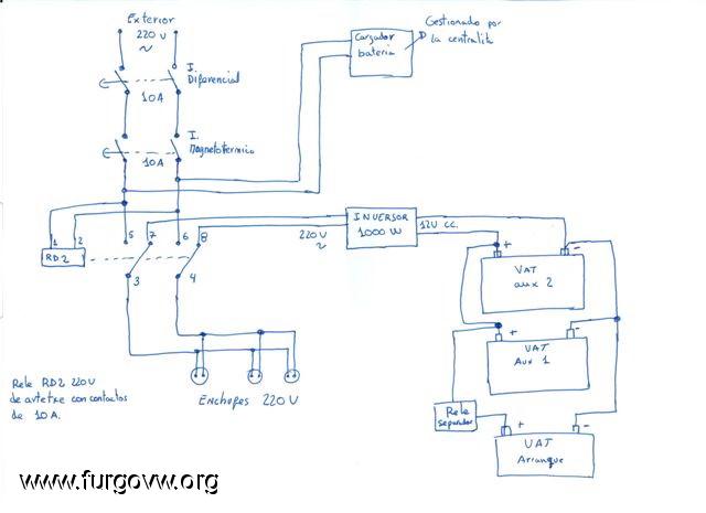

txapel
Hola, he puesto el esquema de mi instalación hecho a mano en mi presentación y un comentario en el foro de grandes volúmenes.
En mi caso en la centralita hay un conector para gestionar la nevera o que siempre se encienda a 12v (así lo tengo yo).
Yo también tengo instaladas placas solares y tenia la posibilidad de gestionarlas a través de la centralita y lo he descartado
porque me parece que va ir mejor que las gestione el regulador solar y así no sobrecargarla con tantas historias.
Txapel

Cita de: txapel en Junio 07, 2010, 13:55:48 pm
en tu galería no? jejeje
Ese es tu esquema txapel no?
txapel
Si ese es el esquema ( sin detallar y hecho de memoria), aunque falta un interruptor magnetotermico a la salida del convertidor para la protección de esa linea. Si no se quiere que alimente la nevera al funcionar a 220v puedes identificar su manguera y conectarla antes del relé, osea dejarla a la salida del magneto.
Txapel
eneko
Leyendo lo que comentas, deduzco que salen las líneas de 220v directamente del térmico? osea no están repartidas en otra caja ni nada.. ahí a cascoporro todo el cableado... no?
txapel
si, salen de una regleta de conexiones que hay a la salida del magneto
Txapel

eneko
Yo lo que estoy viendo es que el tema este del relé de 6 contactos es más sencillo y económico que duplicar la instalación que es lo que todos hemos venido haciendo hasta ahora. A ver cuando tenga la furgo si no me viene muy mal para poder hacerlo así
furgokike
Viendo el esquema y lo que comentais, veo que hay que duplicar igualmente los termicos-diferenciales y que si la toma de la nevera no va separada desde el termico (Como en mi caso que va junto al enchufe y se separa en la zona de la cocina estas jodido ya que deberias cablear una linea para la nevera aparte.
En realidad si solo tienes un enchufe y quieres poner el Inversor y más enchufes poco ahorras, pero desde luego si ya te viene la instalación bastante completa si que no merece la pena el rele. Sobre todo si la nevera, cargador, enchufes los tienes separados desde el termico.
Ese esquema esta guay si te haces tu la furgo, ya que desde el principio separas las lineas y puedes poner los enchufes a gusto y usar una entrada de 220v o el inversor automaticamente, pero en mi caso creo que no merecia la pena por el lio de la nevera y por traer una sola toma de 220v.
