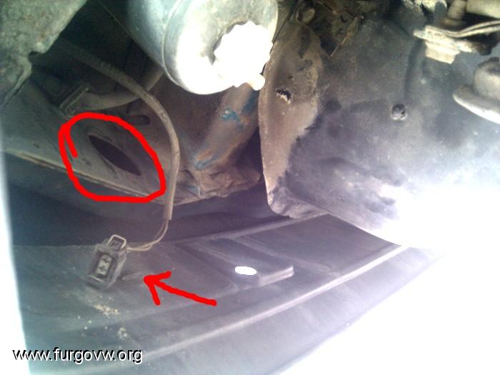

vale, pues revisa por la zona de la bateria del motor, si ves el conector ke indican mas arriva.
si no, mira en el paso de rueda del lado conductor,tanto en el paso de rueda como en la parte delantera del parachokes, justo delante de la misma rueda, deve de estar en alguna de esas zonas  ;)

Se supone que el sensor debe ir en el lateral izquierdo del parachoques delantero. Cómo me indicó funvan en la primera foto que aparece en http://www.t4forum.de/wbb3/index.php?page=Thread&postID=444965
Cómo veis en la mia no está el sensor y no trae nada. He buscado el sensor y no lo encuentro. De todas formas, ahora mismo tengo la furgo en el taller, cuando la recoja seguiré buscando el sensor o los cables dónde debería estar...

Vale, ya tengo la furgo en mi poder de nuevo y encontré el sensor. Estaba efectivamente en el paso de rueda, del lado del conductor metido en un orificio sin estar cogido a nada.
El problema es que... NO HAY SENSOR!!!
¿Dónde puedo conseguir ese sensor? ¿Qué referencia tiene?
Éste NO es, cierto?

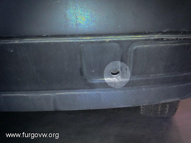

cukiyo25 pues me parece raro, porque lo he comprado en la Volkswagen oficial...  ??? extraño que haya tanta diferencia. Ahora tengo otro problema, y es que puse el sensor "por ahí colgando"  ;D y he notado que a medida que circulo pues sube la temperatura. Y claro, parece que la zona dónde lo puse se calienta con el coche en marcha, así que debo ponerlo en su lugar, que parece ser que es el agujero que tiene el parachoques. Pero si lo pongo ahí se queda como colgando... Debe faltar otra pieza... ¿Pero cual? A ver si en la Volkswagen me ayudan o doy con la pieza en el EKTA.  :-\

Precisamente yo lo cambié ayer, yo lo he puesto justo en la tapa desmontable del paragolpes, si te fijas es una goma con un hueco en medio, le hice un par de agujeros, con un destornillador va rapido, y lo enganché con un par de bridas, me parece que va al pelo, esta lejos del motor... no le afecta el aire...

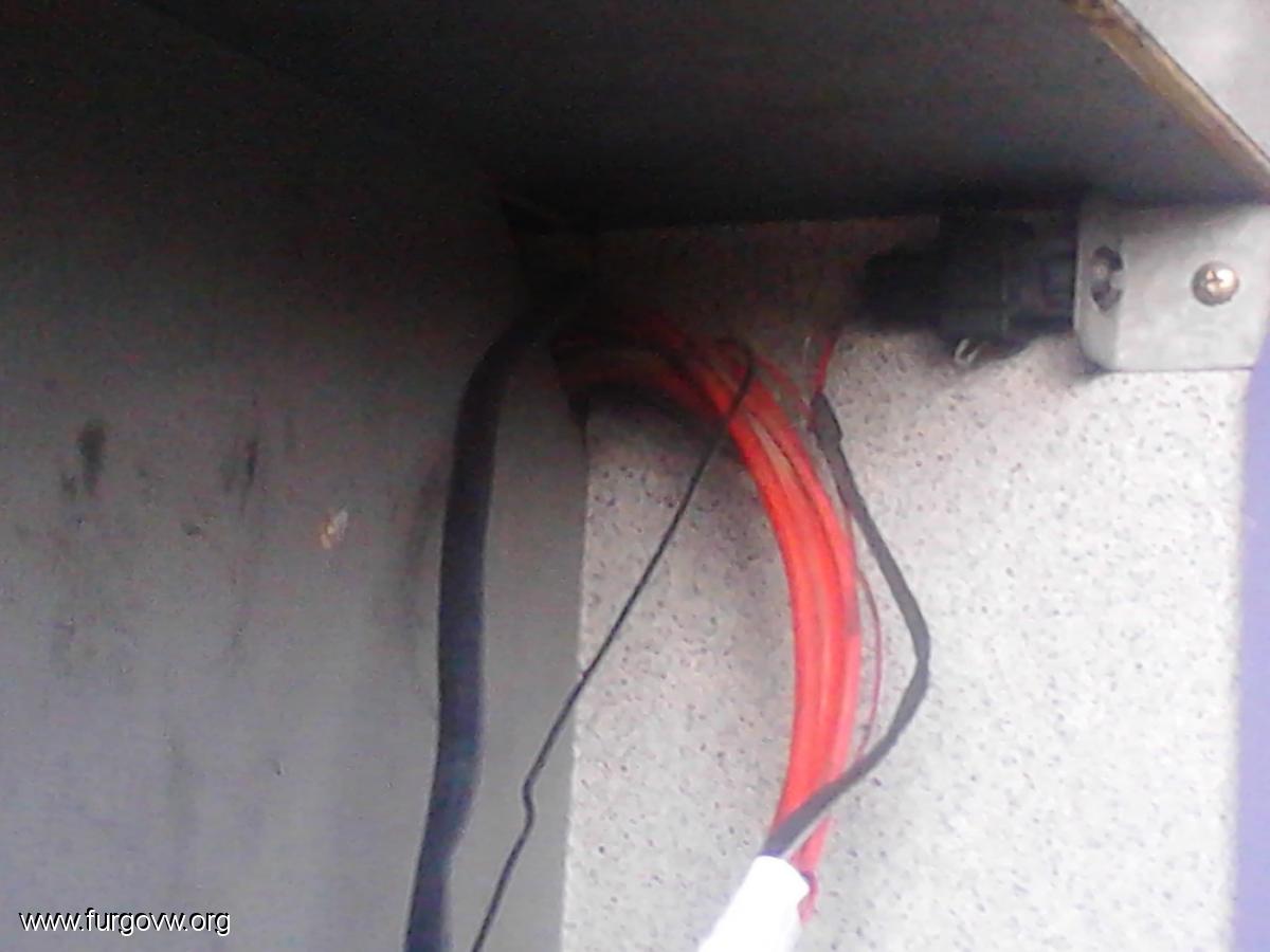

Alguien conoce el motivo de este sensor de temperatura en el hueco de las baterías auxiliares de una california ???
cukiyo25
si, es para el cargador de baterias, ke esta justo al lado, debajo de la nevera  ;)
es para cuando recargas las baterias conectandote a 220v, el cargador mide la temperatura del hueco y si es alta, pues deja de cargar las baterias para no rebentarlas  ;)
