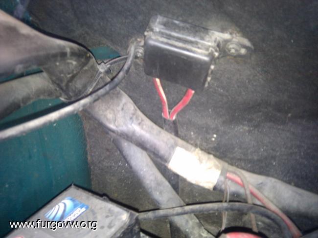

  La temperatura que marca mi centralita es siempre bajo cero aunque te estes achicharrando, tengo localizado el sensor y aparentemente esta en buen estado, alguien sabe si se puede cambiar o limpiar, o alguna solucion para este problema?, mas calis con este tema? nunca fue muy exacto pero esto ya es excesivo, maña subo alguna del sensor foto por si me podeis decir algo más. Gracias.

  El sensor es la pieza negra, esta más o menos por encima del foco delantero izquierdo.
El mio está como algo suelto, mi tema es que si se puede conseguir uno nuevo, o cambiarlo por otro sensor y que siga marcando la temperatura en la centralita, pregunte en la vw y me dicen que no tienen el sensor para la venta que es muy antiguo, pero vamos en esta vw nunca hay nada, para ellos todo es muy antiguo y esta descatalogado ( mi t4 es del 91)
En cuanto a las rayitas es lo que a mi me marca si lo desconecto, con lo cual el tuyo o está roto, o desconectado, buscalo por donde te he dicho. Gracias y a ver si alguien tiene informacion sobre este tema.

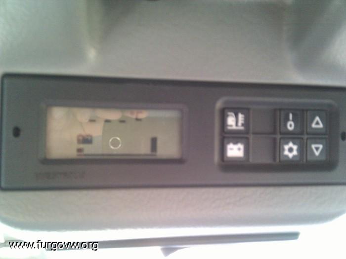

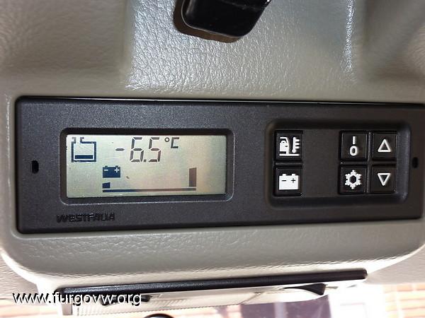

Me pasa algo parecido, mi centralita Westfalia no marca la temperatura, sólo ---ºC. La furgo la compré hace poco y ya venía así.

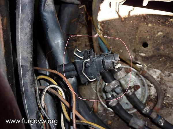

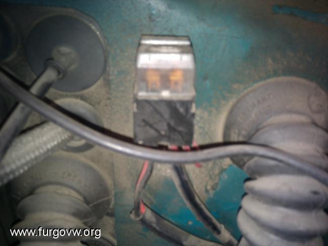

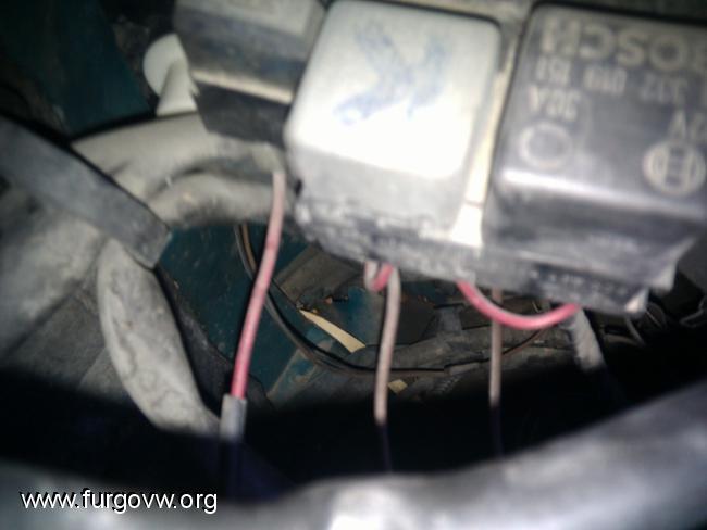

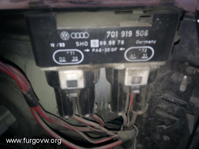

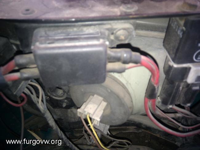

El caso es que no encuentro ese sensor en la parte dónde has dicho. No sé si está en alguna caja metido. Adjunto foto de las cajas que yo veo, a ver si sabeis qué son o si está por ahí. No he encontrado un esquema del montaje del cableado.
Foto1: Aquí hay tres cajitas, dos y una mucho más pequeña a la izquierda (casi se sale de la foto). Está situado justo arriba del faro izquierdo.
Foto2: Esto parece el arranque eléctrico... No sé.
Foto3 y Foto4: No tienen mucha pinta de ser eso...
Foto5: Esto se trata de dos fusibles, que pueden ser los de la velocidades de los ventiladores. ¿Alguien me lo puede confirmar?
¿Alguien sabe si ese sensor se encuentra en alguna de esas cajas que se situan por encima del faro izquierdo? Si no está, cual sería el esquema para montarlo con su cableado y todo? Gracias por la ayuda.

  Mi sensor estaba suelto, es decir sin meter en ningun lado, pero no se si estaba en su sitio, o no.Yo lo limpie y lo puse mas o menos encima de la aleta izquierda y no ha vuelto a darme problemas.Suerte.
fitopaldi
Claro, yo es que suelto no veo nada. También cabe la posibilidad de que no esté... Pero en ese caso ¿cómo lo monto?  ??? Seguiré buscando a ver...

fitopaldi antes de nada, tu furgo te indica la temperatura en el cuadro de mandos, debajo del cuentakilometros ?
fitopaldi
cukiyo25 En mi caso el indicador de temperatura del cuadro está a la izquierda del velocimetro. Es analógico, y es un cuadro circular compartido con el nivel de gasolina. Ese indicador funciona, vamos, que sube y baja, y creo, o espero, que marque bien la temperatura. Lo cierto es que cuando subo una cuesta la temperatura va subiendo, y cuando llego a zonas de menos dureza pues baja, es decir, dentro de lo normal, vamos, que funciona. Supongo que serán sensores distintos, no?
"Margarita" Volkswagen T4 California Coach 2.4 D 78cv AAB (1994)
http://www.rafaeltovar.info
http://www.instagram.com/rafael_tovar
cukiyo25
fitopaldi no me has entendido fiera  .nono
me refiero a si en tu cuadro te indica la temperatura ambiente, si tienes ordenador de abordo ke te controle el consumo medio de combustible y demas historias.
fitopaldi
Ah vale. Que va! No tengo ningún indicador digital, los único que tengo que son analógicos son temperatura motor/combustible, velocidad, y reloj. Ya está. :(
