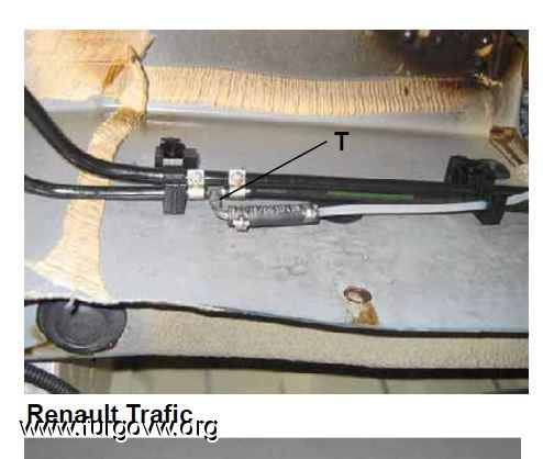

Estoy en el fregado de montar la calefacion en este mismo instante, aprovechando el confinamiento.
Tengo una Trafic 2.0 115CV del 2006. Tenia mis dudas de saber cual era el tubo de retorno y ahora ya me la has despejado. Sabrias decirme cual es el diametro interior del tubo, para comprar una T.
Muchas gracias
Cita de: mcanada en Enero 28, 2018, 13:16:33 pmYo tengo dos Vivaros y le he puesto la cale a las dos. En la 1ª puse el espadín en el depósito y funciona muy bien, pero en la otra me volví a informar y vi que había trabajado en balde porque en todas las Trafic, Renault y Primastar se puede colocar una "T" en el circuito del combustible sin ningún problema.
La segunda furgo está funcionando también perfectamente bien solo con la "T" mucho más fácil de montar.
La "T" se pone en tubo del sobrante del gasoil (el delgado). Al estar en el sobrante nunca puede descebar el motor y como este tubo en nuestras furgos baja hasta el fondo del depósito tampoco es posible aspirar aire por él cuando aspira la calefacción.
te pongo una foto de un manual que encontré por internet:
Yo la llevo exactamente igual, en los bajos de la furgo bajo la puerta del copiloto.
Se pone en la tubería pequeña, que es el sobrante. (las alas de las abrazaderas donde van los tornillos engañan en la foto y parece que están en la tubería gorda pero no es así).
