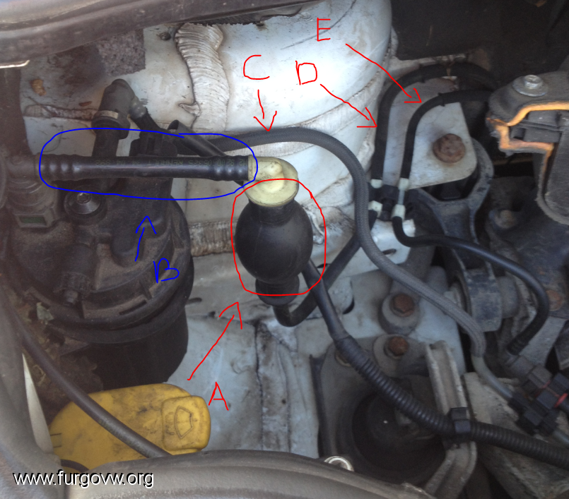

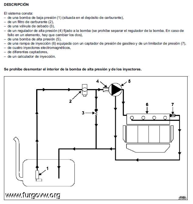

Tengo una vivaro 2.0 del 2009. Tengo dudas para realizar una conexion T para la calefaccion estacionaria. He encontrado varios esquemas, pero ando un poco confuso. Del deposito salen dos lineas (una mas gorda que otra). La gorda va a una pera de cebado y entra por encima del filtro. La linea mas fina viene del motor o algo asi.
He encontrado unos esquemas y un manual de instalacion. Alquien me puede aclarar un poco todo esto?? En el manual me pone que tengo que hacer la conexion en la liena de retorno (a poder ser cerca del tanque).
Bueno dejo aqui la info, a ver si alguien me puede ayudar:
Aqui esta lo que viene siendo el filtro con todas las conexiones.
Aqui un esquema (no estoy seguro de si es el corecto para mi modelo). La pera de cebado creo que aparece en otro lugar???

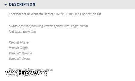

Aqui el Kit de instalacion que encontre esta manana:
Instrucciones
Y aqui donde creo que deberia conectarlo segun el manual.

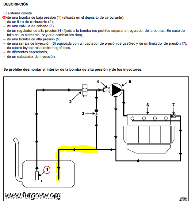

Yo tengo dos Vivaros y le he puesto la cale a las dos. En la 1ª puse el espadín en el depósito y funciona muy bien, pero en la otra me volví a informar y vi que había trabajado en balde porque en todas las Trafic, Renault y Primastar se puede colocar una "T" en el circuito del combustible sin ningún problema.
La segunda furgo está funcionando también perfectamente bien solo con la "T" mucho más fácil de montar.
La "T" se pone en tubo del sobrante del gasoil (el delgado). Al estar en el sobrante nunca puede descebar el motor y como este tubo en nuestras furgos baja hasta el fondo del depósito tampoco es posible aspirar aire por él cuando aspira la calefacción.

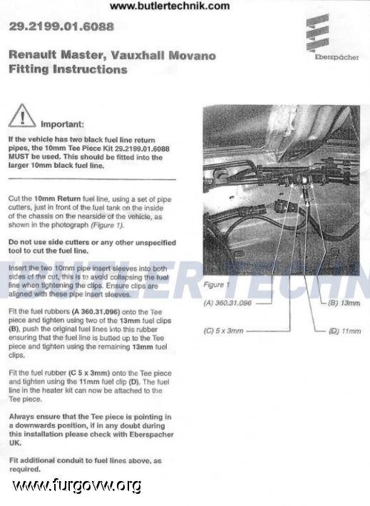

te pongo una foto de un manual que encontré por internet:

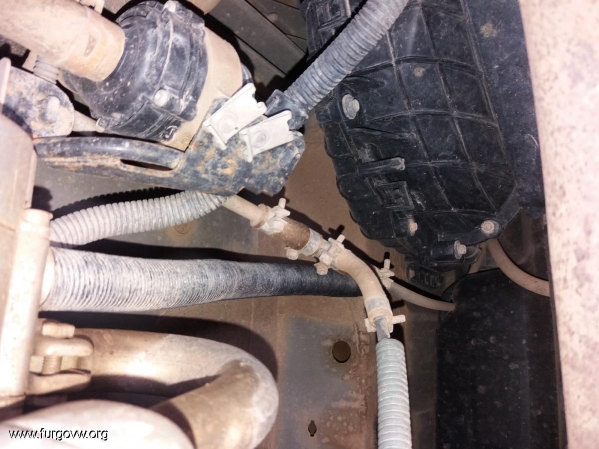

Yo la llevo exactamente igual, en los bajos de la furgo bajo la puerta del copiloto.
Se pone en la tubería pequeña, que es el sobrante. (las alas de las abrazaderas donde van los tornillos engañan en la foto y parece que están en la tubería gorda pero no es así).
