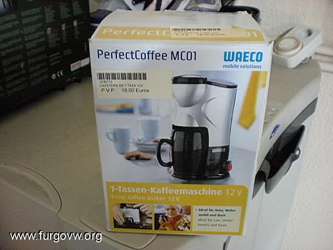

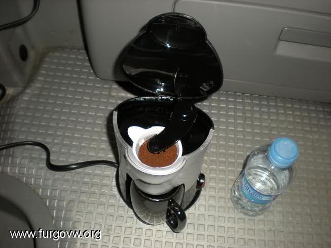

Hola compañeros. Al leer este post me he armado de valor y he bajado a la Multivan a estrenar la cafetera que compré hace un mes. Precio: 18 euros, en el caravaning de Sallent. Va a 12 voltios y consume 180 watios. Hace 125c.c. de café en 5 minutos, más o menos. Es esta:

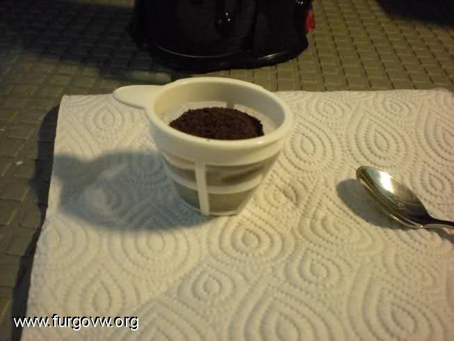

El sistema es sencillo, se llena de café la cestita:

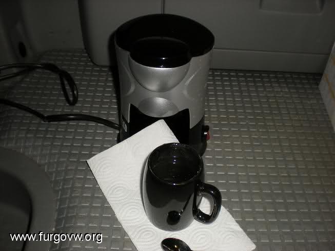

Aquí se ve dónde va colocada la cestita y el agua:

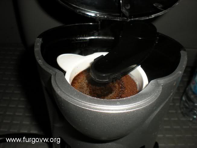

Cafetera en marcha:
Y este es el resultado:

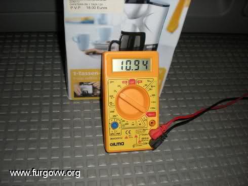

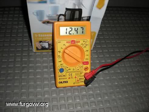

Como soy un poco tiquismiquis con las baterías, he medido el "antes" y el "durante" el funcionamiento de la cafetera:

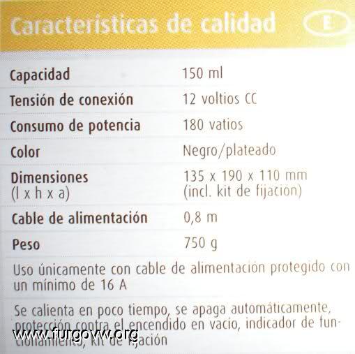

Las características de la cafetera:
