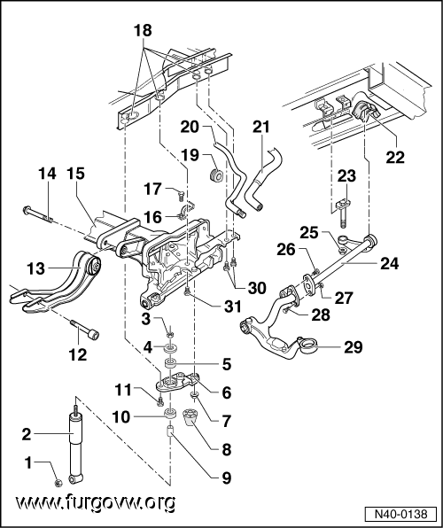

No es complicado .
1- medir extremo posterior , longitud del tornillo Nº25
2- Quitar tuerca Nº25 del extremo posterior .
3- dos tornillos nº26 que fijan a trapecio superior .
Montaje a la inversa .
Los numeros 25 y 26 ver dibujo .

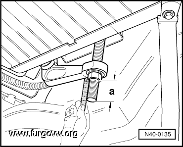

Para dejar la misma altura en el lado Izq. que en el derecho , tienes que medir el esparrago del tornillo
Nº23 asta la tuerca Nº25 (antes de desmontar ). Aquí es donde se realiza la tensión de la barra logrando que el vehículo tenga mas o menos altura . Es importante dejar igual un lado que el otro .
El vehículo lo tienes que tener elevado , elevador , foso .
La rueda es lo único que tienes que quitar , si es solo la barra la que tienes que sustituir lo tienes fácil.
Cuando tengas la furgoneta elevada veras que solo tienes que manipular las fijaciones de la figura .
Todo lo comentado se supone que no hay manipulación anterior  de la tuerca para su tensión .
Si se ha partido la barra , tendrás haciendo tope los trapecios y rueda en el pasarrudas osea hundido  ese eje .

Para que quede mas claro lo de medir la barra .Ver dibujo.
