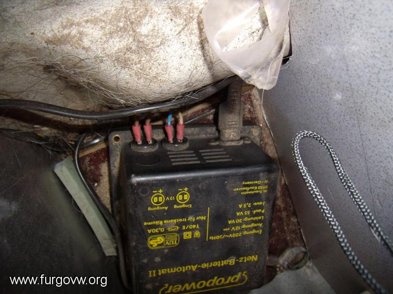

Cukiyo, eso que dices es esto que tengo debajo del asiento rtrasero y no se que es lo que es ni como funciona?
cukiyo25
alvarogares efectivamente eso es un cargador de bateria  ;) .

AlvaroT3
¿y como funciona? ¿para qwue sirve el botoncito rojo que se ve en un lateral?
cukiyo25
Cita de: alvarogares en Junio 05, 2010, 09:32:53 am
ufff hay ya me estas pidiendo mucho  :-\ ,he intendado hacer una traduccion y no me aclara nada,por lo ke veo le entran 12v y tambien le salen 12v,a su vez esta conectado a 220v,el boton puede ser un interruptor de puesta en marcha o un reset de temperatura,como un termostato de seguridad ke hay ke rearmar manualmente.

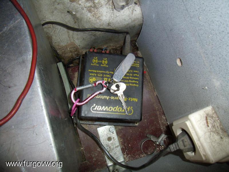

en las t4 california solo se carga la bateria secundaria tienes que apagar la nevera
y luego enchufarla para evitar posibles averias, el cargador de baterias de la t4 esta debajo la nevera
para quitar la tapa son tres tornillos frontales y otros tres laterales estos se encuentran en el armario
de devajo de los fogones situados en el marco
saludos

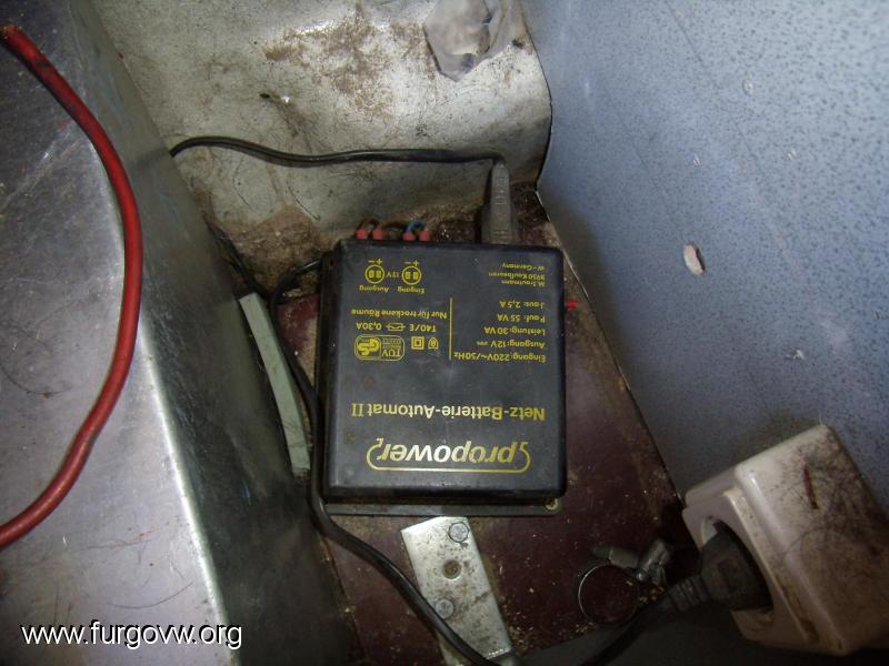

PD: el cargador de baterias lo tengo localizado pero esta anclado al suelo he sacado dos tornillos de la parte de delante pero creo q al fondo debe de tener un par mas...
