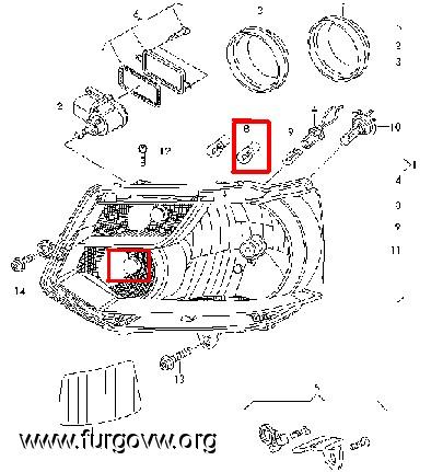

Instalación obligatoria del dispositivo luz de circulación diurna ( DRL ) . Fecha entrada en vigor  1/02/2011 .
En la t5 del 2010 la función es realizada por dos bombillas de 12volt. y potencia 21w . El consumo no es mucho .

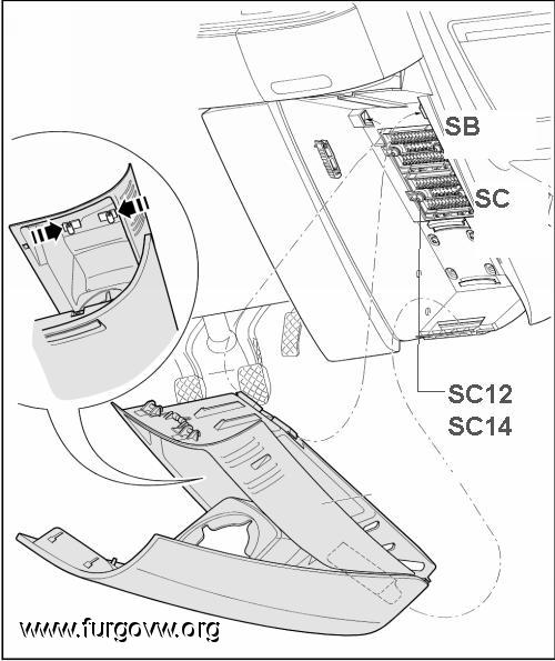

Para aclaración de como funcionan :
La instalación llega desde los faros a la caja de fusibles inferior del tablero y de aquí va al mando rotativo de luces .
No es comandado en ningún momento por la centralita confort , por lo tanto es inútil que utilicen el diagnosis para realizar la puesta en marcha del sistema .
La centralita si comanda el mando rotativo de luces .
El mando de luces tiene una posición llamada tfl  en el terminal , cuando arrancamos motor aparece corriente en el citado terminal y se encienden las luces . Cuando pasamos a luz posición o de cruce , se corta la corriente en el terminal TFL y se apagan las luces diurnas .
Despues de analizar la instalación de mi furgoneta me encuentro que tengo :  faros con luz diurna + el mazo en zona frontal . Mi sorpresa es que el mazo del tablero no esta . No llega a la caja de fusibles ni al mando rotativo . FALTA MAZO DE TABLERO .
ATENCION A DEMAS USUARIOS COMPROBAR SI EN LA CAJA FUSIBLES INFERIOR POSICION 12 Y 14 HAY FUSIBLE DE 5 A .
Por lo tanto estoy en espera que VW me de una solución y es lamentable que un cliente tenga que llevar la iniciativa para su solución .
Estando en garantía no quiero realizar la instalación yo mismo y sobre todo despues del dinero invertido .
RESUMEN : NO FUNCIONAN LAS LUCES DIURNAS POR FALTA DE INSTALACION ELECTRICA EN TABLERO .

t54motion
Información para los que tienen T5 del 2010 tema luz diurna .
Verificar en la caja Portafusibles SC las posiciones 12 y 14 . Pertenecen a las luces diurna de faro Izquierdo y Derecho .
Los fusibles tienen que ser de 5A.
En mi caso no hay instalación eléctrica o sea se han ahorrado el cable , esto implica que no funcionan las luces diurnas .
Seguro que hay mas compañeros que no se han dado cuenta todavía . Saludos .

CABAND
nineu
Le enseñe los fusibles a T54motion y no llevo esos fusibles tampoco...
