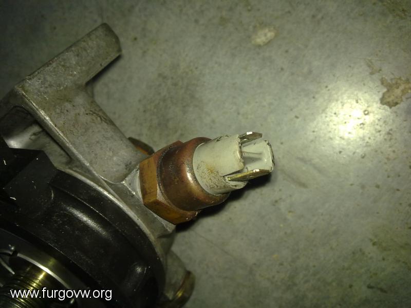

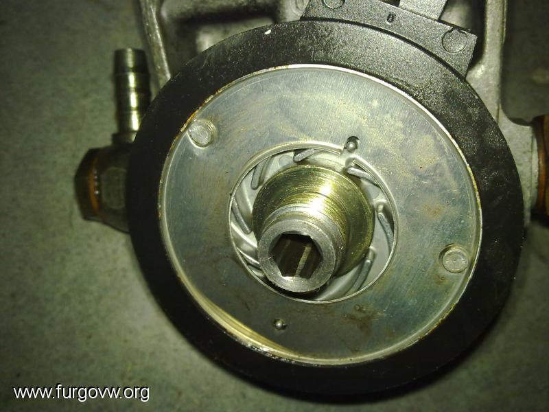

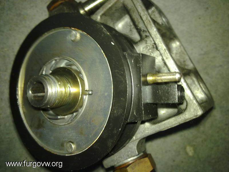

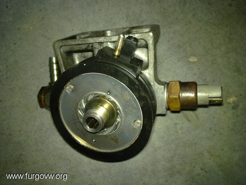

Una amiga tenía problemas de arranque en su t3 y aprovechando el cambio de filtro del gasoil le he "extirpado" esto ....  (por recomendación del mecánico ;) )
alguien me explica como funciona? es interesante apañarlo en mi syncro¿?

Mi Vito también lo lleva, pasa el gasoil por ahí antes de llegar al filtro y se calienta con el calorcito del radiador agua-aceite. Supongo que en nuestro país no tendrá mucho sentido, pero si en el norte de europa, donde pasan días sin subir de 0º...
Hace poco se me rompió, con una pequeña fuga, metiendo aire al gasoil, por lo que la furgo tendía a ratear cuando iba alto de vueltas...

la parte negra "gira" no¿? parece una bomba... por ahí pasa el líquido que calienta el gasoil?

Pero por lo que yo entiendo esto no ayuda al arranque en frio pues depende del calor del circuito de refrigeracion para funcionar, es decir, no actua hasta que el motor no ha cogido una temperatura minima, no?

claro.. calienta el gasoil cuando la furgo YA está caliente

En frío no te va a ayudar nada, ya que el refrigerante también lo estará!
Por lo que veo en la foto, es un miniradiador donde circula el refrigerante y calienta el gasoil que pasa. En la Vito es aún más sencillo...

como se conecta? porque no recuerdo que tuviera nada más conectado que los tubos del gasoil...
no será eléctrico?  en vez de con el refrigerante como comentabais ...

A todo esto el calentador es electrico como lo tenia mi Audi y arrancaba por debajo de 5 grados
