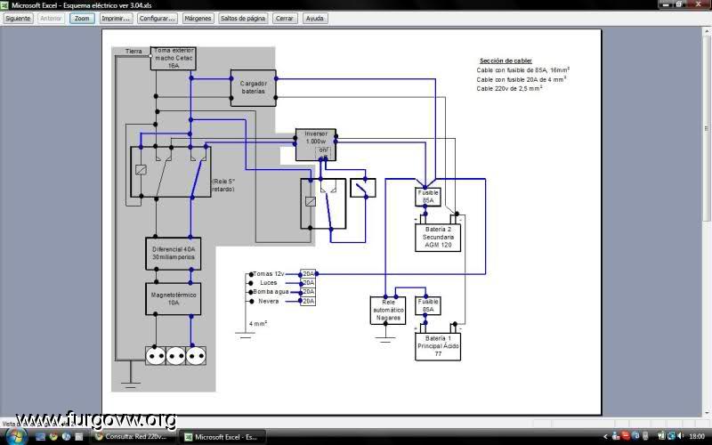

Por cierto, el inicio del hilo creo que era hacer un circuito de manera que si falta la toma de 220V del camping que entre en inversor.
Hay un aparato de la casa Victron  que hace esto hasta 3500W y es tan rápido que los aparatos eléctricos ni se enteran al hacer el cambio en menos de 20 milisegundos o uno de los 50Hz.
Dudas?

Y lo siento pero no me has entendido, yo hablo de un conmutador de transferencia y no de SAIs. Eneko tiene puesto algo parecido de Waeco en uno de sus gráficos.

bluevan
No faltaria un interruptor para desconcetar el cargador de baterias, por si la bateria esta al 100% y no quieres seguir cargando la bateria.
faltaria el voltimetro, ¿a desaparecido? sin selector solo bateria 2.
puedes poner un regulador para uqe nunca se pueda descargar la segunda bateria.
Cita de: Markopc en Junio 08, 2010, 19:31:46 pm
Gracias Ipanema, en principio voy a montarlo según este esquema, tendré muy presente los pasos que comentas a la hora de pasar de una alimentación a otra.
En esta versión:
-Pongo un rele de dos contactos conmutados y un retardo de 5 segundos, con lo que tengo 5 segundos entre que se apaga automaticamente el inversor y se conecta la corriente externa.
-Sombreo en gris todo el circuito de 220v.
-Elimino el selector de baterías tras el cargador.
-El cargador pasa a limentarse directamente del circuito principal, y no del rele como lo hacía antes.

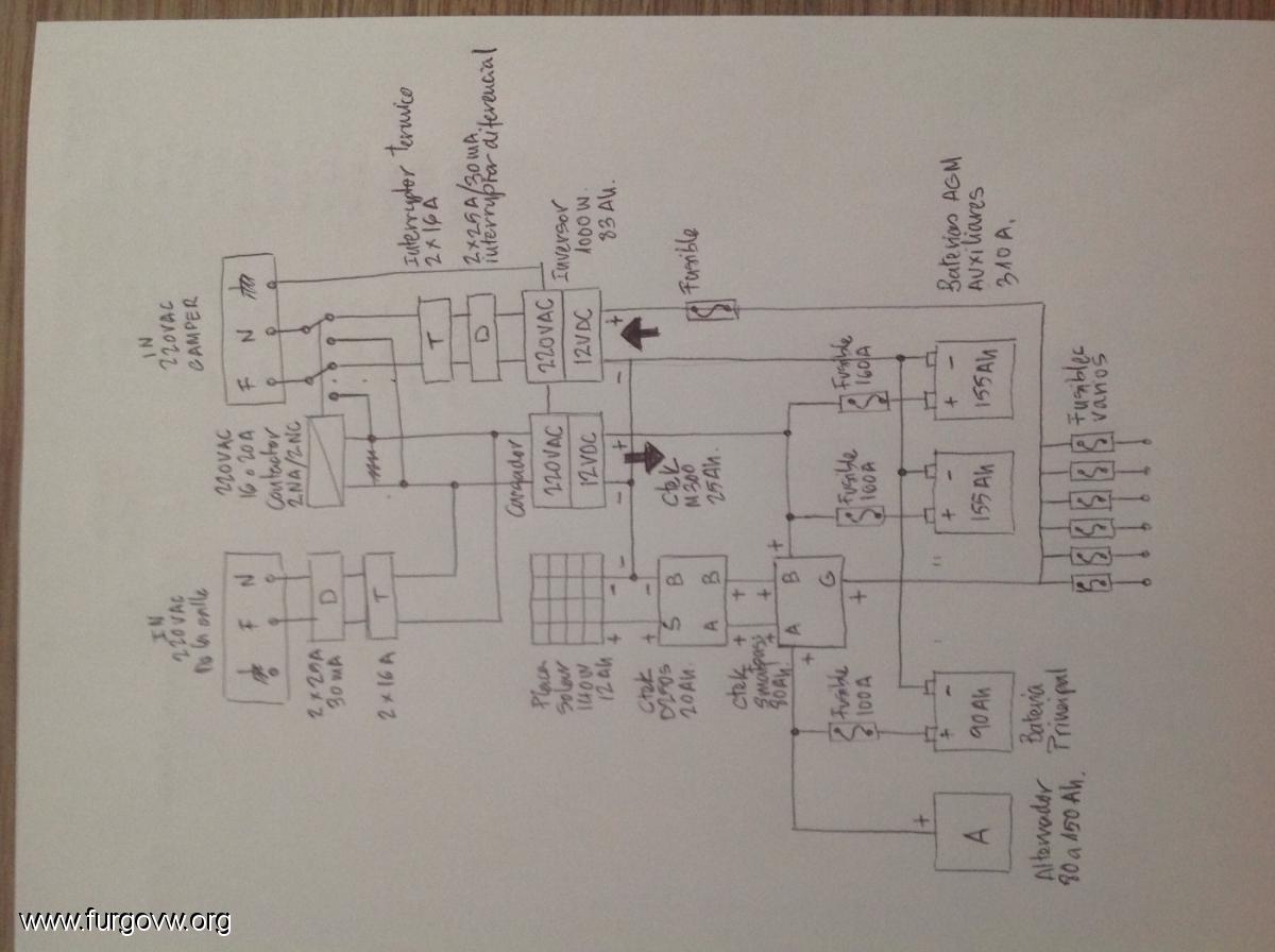

Hola chicos os paso un esquema eléctrico, para optimizar perfectamente el estado de carga como el de descarga de las baterías de una forma totalmente automática. (utilizando el ctek d250s dual + ctek smartpass) y cambio automático de 220v. Un saludo

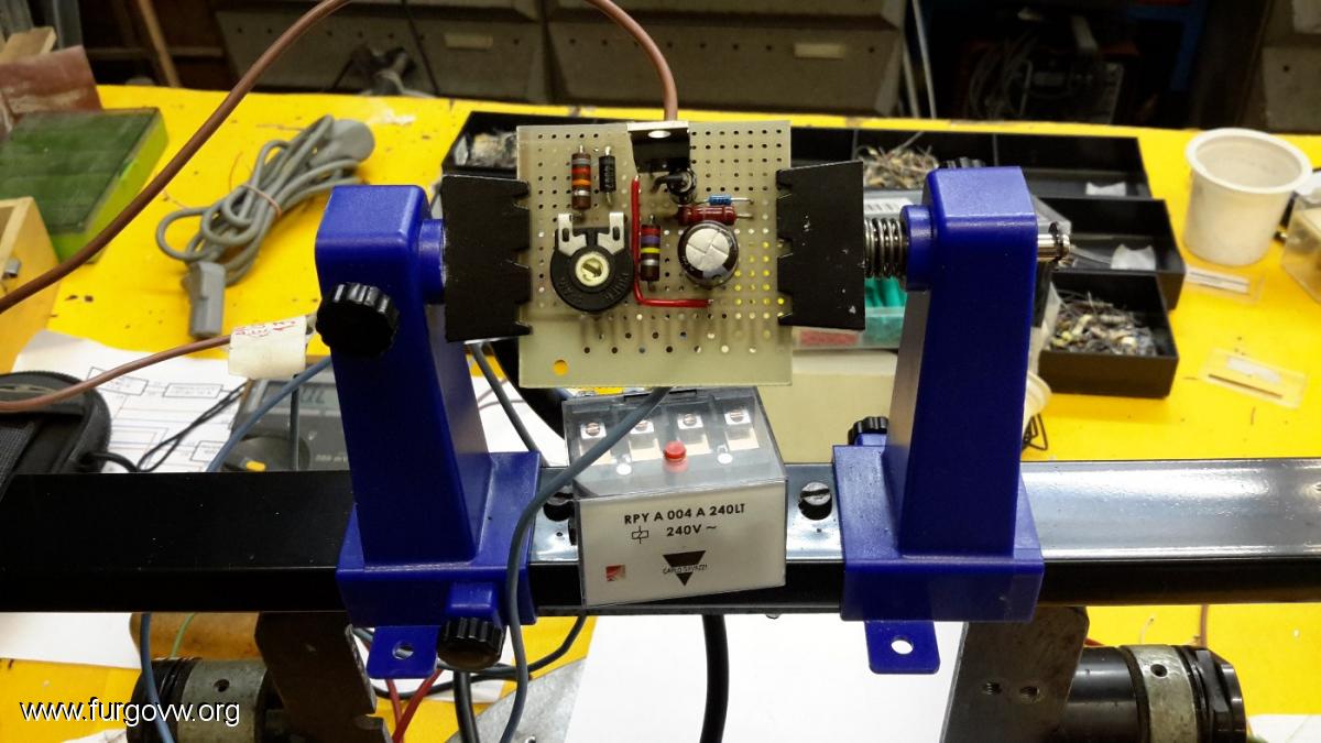

javison
Hola,
me estoy tomando un camperizzare mi NV200 y vio los esquema para la segunda batería Markopc
de un proyecto che se encuentra conectado en red (Vittorio Crapella) Hice un circuito que retrasa el relé de aproximadamente 5 segundos ... Lo he probado y funciona muy bien.
Puede ser útil para alguien
Me disculpo por mi español
Saludo para todos
Ciao,
sto procedendo a camperizzare la mia NV200 e ho visto lo schema elettrico per la seconda batteria di  Markopc
da un progetto trovato in rete (Vittorio Crapella) ho realizzato un circuito che ritarda il rele di circa 5 secondi...l'ho provato e funziona benissimo.
Può essere utile a qualcuno
chiedo scusa per il mio spagnolo
Saluti a tutti

ecutune
hola alguien seria tan amable de decirme el modelo y marca del rele retardado de 2no 2nc que poneis en el esquema, he preguntado en varios sitios y me miran como si yo hablara otro idioma...
Muchas gracias.
javison
Hola ecutune,
el relé es marca Gavazzi modelo RPY A 004 A 240 LT.
Pero la parte del circuito electrónico que inserta el retardo hay que construirlo con componentes electrónico de acuerdo con el diagrama en la imagen.
disculpe mi español
Ciao ecutune,
il relè è marca Gavazzi modello RPY A 004 A 240 LT.
Ma la parte di circuito elettronico che inserisce il ritardo devi costruirla con componenti elettronici seguendo lo schema nella foto.
