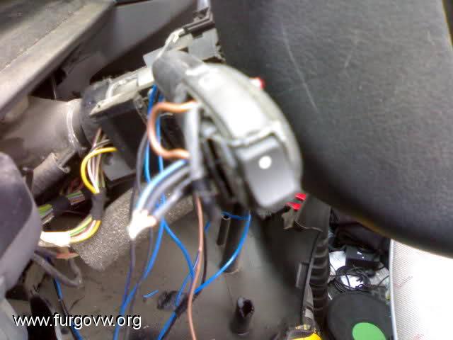

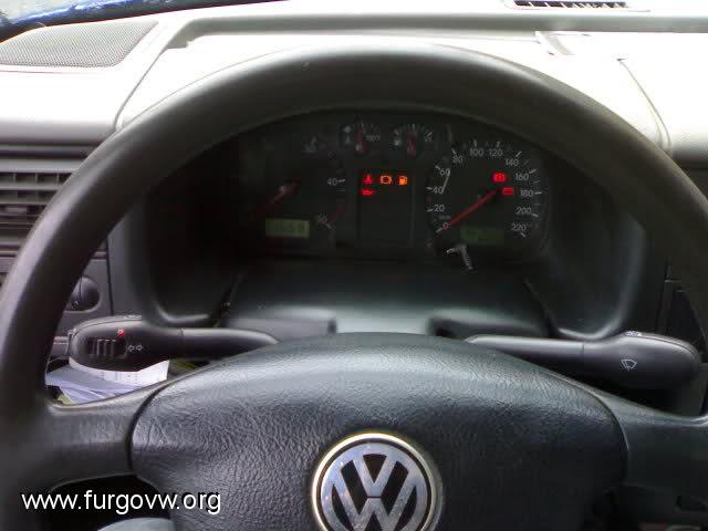

Hola a todos , quisiera presentaros un NUEVO MODELO de TEMPOMAT para T4.
Después de descubrir, en el foro, que se podía bricolar, que el "dichoso" conector ya lo tenía localizado, y por lo tanto existía preinstalación, me dije esta el la mía.  Mi rodilla cuando, hace calor, con más de dos horas al volante sufre.
Cuando todavía no lo había bricolado, y había visto los modelos más modernos, (Ej vw T5), fisgando descubrí que el mando de los intermitentes se desmonta en varias piezas. El bulbo en que termina y donde lleva los símbolos se desmonta cual si fueran las cachas de un revolver. La más cercana al cuadro sola y el resto, banda central y cacha delantera en otra. El mando de intermitentes de la T4  CON y SIN tempomat ES EL MISMO.
Está hueco con lo que se podía instalar el On/off en una bahía y los pulsadores + - con micropulsadores en el mando, pensé. Habría que adaptar las cachas, que son iguales a las que llevan Ibizas y Polos, por lo que en caso de fallo se pueden suplir con facilidad.
Incluso pienso que los que no se deciden a instalar el tempomat original por miedo al airbag, entre los que me incluyo,  podrían desmontar los componentes de la palanca comprada e incorporarlo en la instaladas en origen y "cubrirla" con las cachas de la del tempomat comprado.
Este brico es para todos aquellos que:
A: Los que les da miedo o no se atreven a sacar el Airbag del volante.
B: No quieren gastarse ni los casi 80 € que cuesta la palanquita del tempomat, ni los 200-300 € de la instalación.

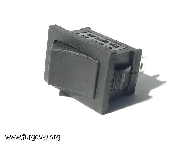

C: Los que quieren gastarse menos de 2 € en materiales (Interruptor basculante y 4 micropulsadores).
Para ejecutarlo se precisa:

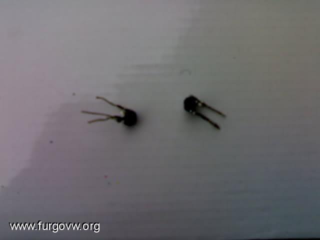

A: Cable.  Reciclado de aparatos electrónicos.
B: Dos micropulsadores.
C: Un interruptor basculante.
D: Un conmutador de doble acción (2 posiciones y 2 contactos).
E: Un led con su resistencia, para indicar a activación (La T4 no tiene indicador en el cuadro).  Reciclado de una base de mechero múltiple.
F: Un accionador de corredera para el conmutador de doble acción On/Off.  Reciclado de una Phillipshave de mi padre(No se si se escribe exactamente así.  Afeitadora eléctrica).
G: 4 terminales para emular el enchufe del conector.  Reciclados.
Se precisa unir todo esto al "dichoso" conector, y llevar corriente activada con el contado a la palanca para Led de aviso.

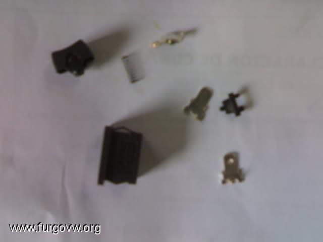

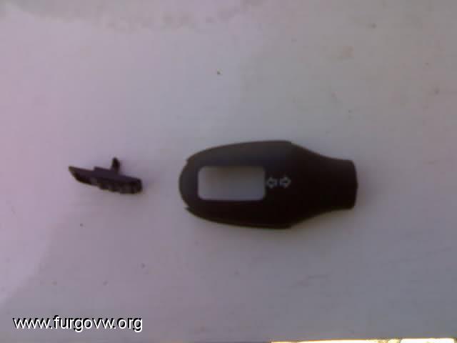

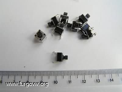

Como no encontré un pulsador doble estilo elevalunas, que cupiese en el hueco de la palanca (17 x 11 mm) me decidí a fabricarlo.
-Hay que vaciar el interruptor basculante y taladrar el fondo para insertar las cuatro patillas de cada uno de los micropulsadores.
-Los micropulsadores los hay de distintas medidas de botón, y como no sabia la medida que iba a precisar compre dos pares de dos medidas.
-Se sueldan unas prolongaciones as las patillas de los micropulsadores para poder soldar los cable en ellas después de montar.
-Como parte de dentro del mando de interruptor está hueco hay convertirlo en liso para que accione los micropulsadores con su movimiento alterativo.  Para ello es bueno plástico negro que no recuerdo de donde lo saque-reciclé.  Se marca forma, se recorta y se pega con la punta de soldador.
-Comprobar que todo funciona.

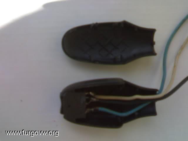

-Una vez montado esto se procede a quitar lo que sobra por fuera de la caja de interruptor/pulsador doble para adecuarlo a la medida interna de la palanca de intermitentes (11 x 17 mm).  Para ello me fue útil una lijadora de banda de carpintería.  Después, al borde superior de la caja del interruptor, ahora pulsador doble, hay que darle la curva del extremo del bulbo de la palanca de intermitentes.

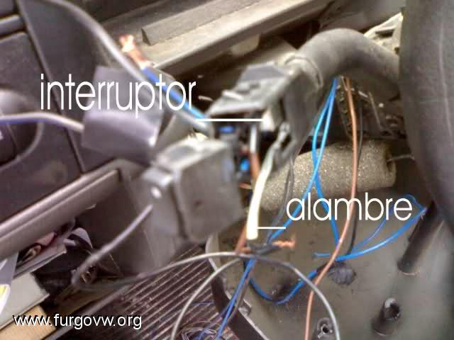

Al interruptor deslizante de practiqué un agujero roscado M3 al que enganche un alambre, que luego, después de montado en la palanca, adapté para engancharlo en el Activador On/Off.
Una vez listo el pulsador doble y el interruptor queda su instalación.  Hete aquí el problema.  Me llevó más tiempo esto que preparar todo y montarlo.  Hay muy poco para tanto cable (4 del tempomat y 2 del Led).
Procedí a esto.

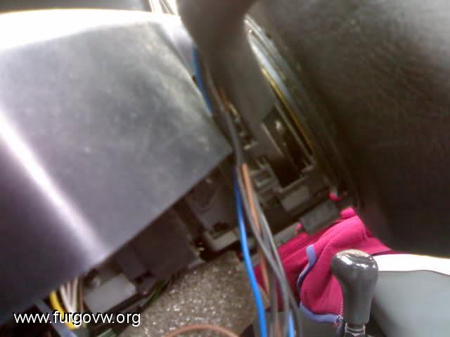

-Tirar dos cables desde la radio y sacarlos por el agujero de detrás de la palanca.
-Tirar el cable 4 del conector y sacarlo por el mismo agujero
-Meter los cables del pulsador doble y el interruptor de activación con dos trozos de cable para conectar el Led.
-Hacer las conexiones por la parte de atrás de la palanca.

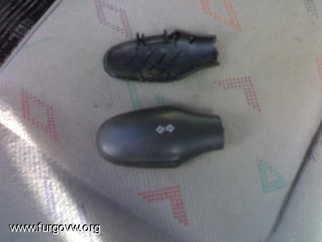

-Adaptar la cacha grande, la de los símbolos, con segueta y lima.
-Montar el accionador de corredera, pegado por termofusión con punta de soldador.
-Taladrar el agujero del Led.
-Adaptar el alambre que acciona el activador deslizante instalado en la cacha delantera.
-Montar la cacha trasera, eliminando los nervios de plástico para hacer sitio para cable y resistencia del Led.

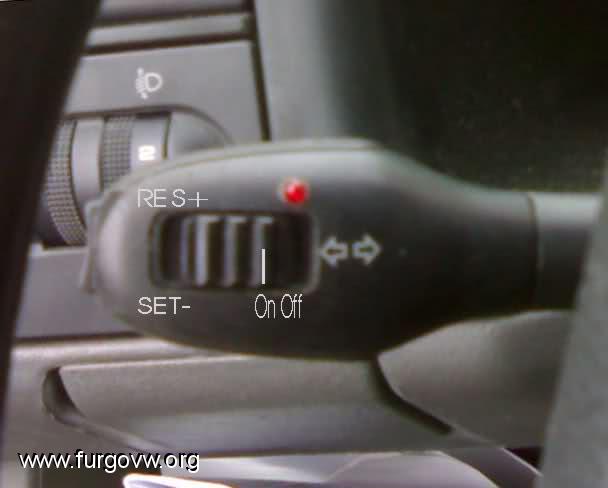

Es muy cómodo, se maneja con un dedo, pero si ahora tuviera que hacer igual optaba a otra solución:
-Pondría un interruptor On/Off, con luz, en una bahía, como en el brico de Txurtxil (http://www.furgovw.org/index.php?topic=166107.105), y los pulsadores en la punta de la palanca de los intermitentes.
-Cortaría el bulbo del tempomat de la palanca de otro modelo de VAG y la injertaría en el "palo" de la palanca de intermitentes.  El mecanismo de los intermitentes, que está en el eje del volante, quedaría el original y del mecanismo del tempomat pasaría los cables por el interior como expliqué antes.
Me queda roturarlo (el que se ve en la foto es del Photoshop, si alguien tiene idea como o con qué ...) y activarlo en la centralita, que ya hice un sistema cutre por si ya lo tuviera activado (a alguien ya le pasó) pero fue que no. Tocara aprovechar visita de taller para activarlo o bien activarlo como bien indica Falco (http://www.furgovw.org/index.php?topic=148651.0).
Perdonad la calidad de las fotos, pero es que las hice con el móvil y las vi después de estar montado todo. Gran error.
Espero que os guste.

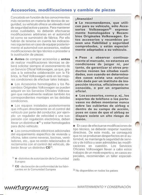

Dado que afecta directamente a este brico, os adjunto copia de la página 54 del cuadernillo 3.2. Multivan Caravelle Transportes "Consejos Prácticos" del manual de la furgo.  Ojeando, por hacer tiempo, di con esto y la mención expresa del tempomat en el tercer punto.
Somos todo mayorcitos para saber las consecuencias de lo que hacemos, pero por si alguien no tiene el manual o no lo leyó o, como yo, si lo hizo pero se le olvidó, lo dejo puesto a vuestra disposición para que lo podáis tener en cuenta.
Por otra parte, lo active en el concesionario de vw y, palabras textuales, "has hecho una obra de arte" que se puede entender como una aprobación o como una negligencia por su parte. Sea como fuere, lo tengo por valido y fiable.
Todo esto me plantea la duda, en los Tempomat bricolados con dos pulsadores independientes, ¿qué pasa si se accionan, por error o accidente, los dos interruptores a la vez?  Con el modelo original, o con uno bricolado con un pulsador doble alternativo como el de mi brico, es imposible mandar la señal + y - a la vez, pero el los que empleáis dos pulsadores si es posible.  Os dejo la pregunta para saber opiniones y por si a alguien ya le ha pasado y entonces tendríamos la respuesta.
