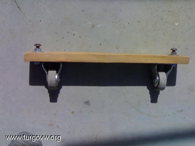

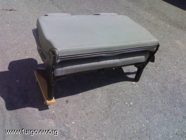

Hola,
Como me veo en la necesidad de reconfigurar la furgo, para trabajo con carga, tengo que quitar los asientos de la segunda fila y guardarlos. El sencillo es bastante liviano pero el banco doble.... más del doble de peso, así que me fabriqué un compañero que cargue con la mitad de peso.
Es tecnología sencilla y mi espalda lo agradece.
Seguro que vale con la adaptación de medidas para otras furgo.

Hola +gvr, muy guapo el invento  .palmas yo tengo el asiento en el garaje y me jode bastante el tener que arrastrarlo de un lado siempre que lo quiero mover de sitio (creo que me entiendes) podrías decirme donde has comprado los anclajes (esos tipo seta)

+gvr
Cita de: fito en Mayo 10, 2010, 21:22:52 pm
Son reutilizados de los anclajes laterales de unos contenedores que ahora ya no ve, y que los equivalentes veo que van con remaches. Son M10 (pase métrico de 10 mm, muy normales) con la cabeza en forma de seta como muy bien dices y para llave allen. Si no los encuentras fabríacalos con unos de cabeza hexagonal y con esmeril o rebarbadora con disco de desbaste los tienes en un periquete. La cabeza solo es para que entre en las patas, la regulación y apriete de conjunto se logra con las tuercas.
Para los que lo quieres igual te vienen bien ruedas giratorias?
Perdón si me paso de explicaciones.

¿Porqué transportador sólo para uno de los lados? Quiero decir, porqué sólo dos apoyos o dos ruedas en lugar de 4?
+gvr
Cita de: Atxur en Mayo 11, 2010, 15:29:00 pm
Super invento +gvr  .ereselmejor  .ereselmejor Lo tiene todo: barato, "fácil", pequeño...
Por que solo tenía dos de esos tornillos, pero sí, tienes razón y con dos transportadores, uno con ruedas fijas y otro giratorias, o cuatro giratorias (como los carros del super, sería lo ideal. Pero para el trayecto que hago me llega y el peso lo descargo en las ruedas llevando el asiento levantado y agarrado por las otras patas.
