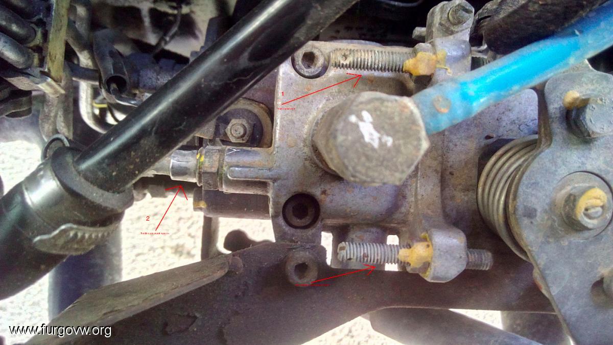

Bueno a ver si queda claro.
Tornillo numero 1 (no se si ve bien) arriba a la derecha, ajuste de ralenti. Enroscando suben rpm desenroscando bajan rpm.
Tornillo numero 2 ajuste caudal, enroscando sube caudal desenroscando baja caudal.
Tornillo abajo derecha , tope acelerador, en principio no tocarlo, no se si se puede ganar algo.

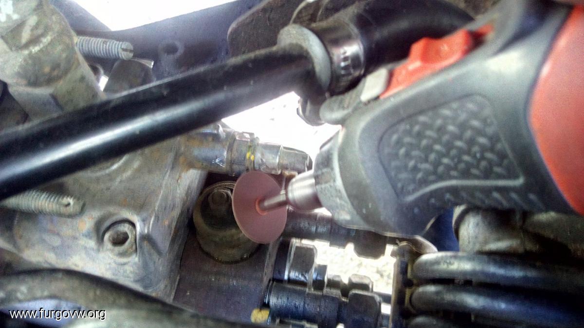

El tornillo numero 2 el de ajuste como veis lleva un sello , para no poder ''tocarlo'', bueno en el fondo da para moverlo un poco sino quereis quitarlo no lo quiteis , como digo yo al final no llego ni a un cuarto de vuelta enroscado, tened cuidado es muy sensible.
Hay que buscar el compromiso entre humo y respuesta, yo con menos de un cuarto de vuelta noto mucha mejor respuesta, y solo hace humo si voy a fondo.
Yo lo quite con la dremel, pero para darle un poco no hacia falta.
El procedimiento es sencillo sujetar el tornillo por detras es hexagonal de 6 mm y soltar la contratuerca de 13mm, enroscar menos de un cuarto de vuelta y ajustar ralenti y probar.
El tornillo numero 1 el de ajuste de ralenti, enroscando suben rpm de ralenti aflojando bajan, creo que tuve que aflojar cerca de 1-1,5 vueltas probadlo con el motor en marcha. En la punta es de 6mm o destornillador plano y la contratuerca es de 10mm.
Espero que se entienda , y ajusteis bien esas bombas.

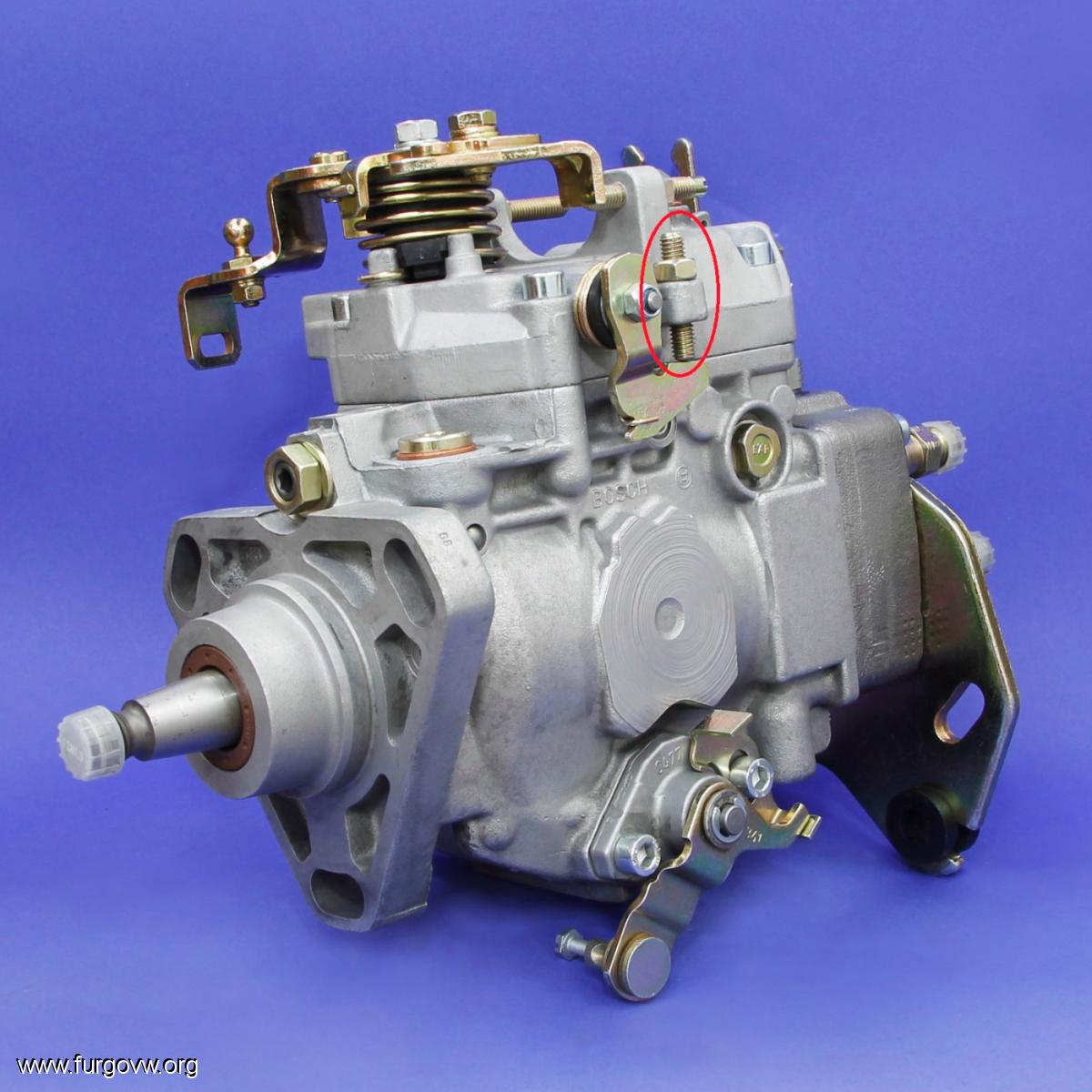

Hola fermounth. En la imagen que pusiste se ve cerca del tornillo de ajuste del ralenti, encima de donde se enrosca, otro perpendicular a este, que también parece un tornillo de ajuste,¿sabes la función de ese?
En esta imagen se ve mejor el tornillo al que me refiero.
Stunab
Vale, me respondo. Buscando he encontrado que ese tornillo regula la tensión de un muelle interno que parece que está relacionado con el arranque en frio. Corregidme si me equivoco y disculpad que me haya salido del tema del hilo.
alicantino
Hola, ese tornillo es el  que regula ralentí, el que el compañero dicha que realmente es el que regula la caída de vueltas y el tacto del pedal del acelerador, sobre todo en salida (cuando se suelta el embrague y se pisa el acelerador. Si se apreta el tornillo de la caída el ralentí sube pero si te fijas la caída de vueltas es mas lenta.
