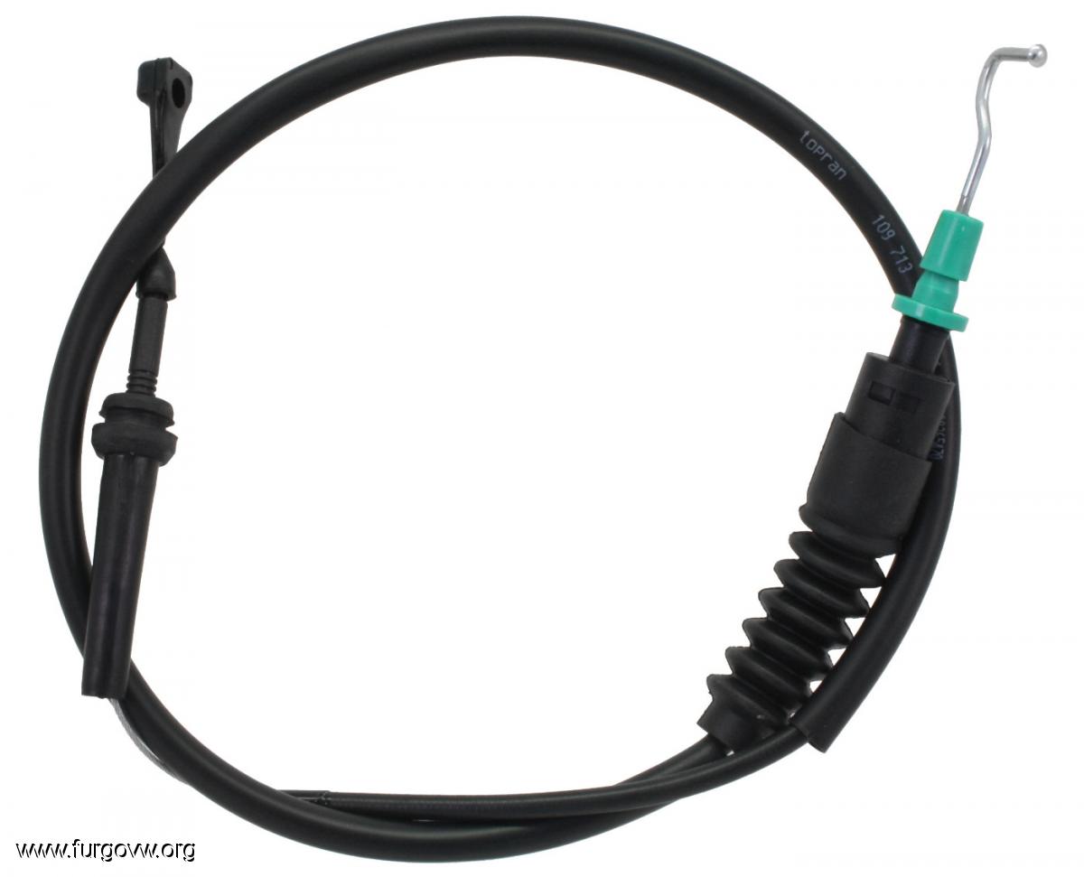

Hace unas semanas se me rompió el cable del acelerador.. y bendita rotura! Compré el que no llevaba muelle tras leer este post, concretamente lo compré en areacamper por 15 euros (http://www.areacamper.es/es/cables/1536-cable-de-acelerador-2400-cc-d-aab-091990-121995-5710412172688.html).  No puedo decir si es porque el cable no tenga muelle o porque sea nuevo y el antiguo estuviera desgastado, o por ambas cosas, que es lo que supongo, pero en cualquier caso el cambio ha sido brutal. Una subida que antes hacía en 80 en cuarta ahora la hago a 100 en quinta sin problema. Antes en llano me costaba mucho llegar a 120 y ahora los puede coger rápido, que gusto poder adelantar a camiones que van a 90 en carreteras normales. La salida en un semáforo ahora la hace alegre, que gustazo. Lo dicho, bendita rotura, parece otra, si no habéis cambiado el cable de vuestra furgo de 20 años ya estáis tardando  .panico

Interesante este tema, mi T4 2.4D que tengo desde hace muy poco no anda mal pero esto me llama bastante la atención porque acabo de mirar y llevo el cable con dichoso muelle.
Entonces resumiendo es cambiar este cable:
Por este otro sin el muelle:
Pues lo hare y ajustare el cable para que tire a tope de la bomba y a ver que tal.
