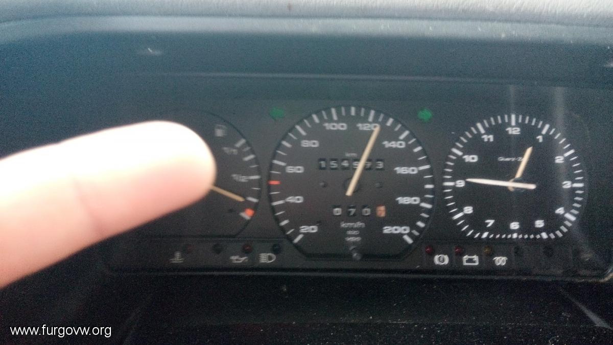

Yo cambie el cable, aparte de puesta a punto del motor y creo que si anda para muestra un boton!!

Cita de: jacklasser en Febrero 16, 2015, 18:56:31 pm
.nono .nono .nono .nono .nono .nono
El 2.4D no es para ir a esas velocidades!!!!!!!
.ametralla .ametralla .ametralla .microondas
lo mataras enserio......
cuidalo!!!!!!

Claro que no les para ir a esas velocidades, bueno no subiendo la temperatura tengo mis dudas, pero esta claro que la velocidad ideal tanto para consumo como para llevar el motor relajado son 100. Lo de la foto era pk estoy harto de leer tonterías sobre este motor de gente que ni lo a tenido nunca o por lo menos en condiciones. Saludos
