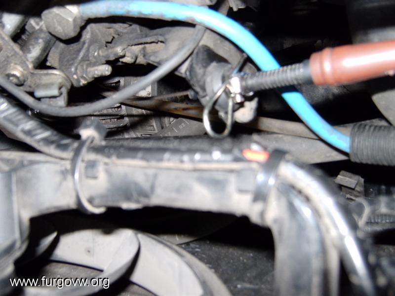

Cita de: Spooney en Marzo 31, 2012, 15:14:43 pm
  fri944 espero que no te moleste que tome prestada tu foto para una duda que tengo
  He perdido la pieza marcada ¿Se puede comprar en la vw sólo esa pieza?
  Me he hecho un apaño con una anilla de lata de Coca Cola, mientras pasa el finde y abren tiendas de recambios y desguaces... En la de mi pueblo ya me han dicho esta mañana que no tienen.... .loco2
  Tambié agradecería ideas alternativas a lo de la anilla, que no me fío mucho de que me dure....  .meparto
  Gracias de antemano.
  Saludos!
A mi se me ha caido al cubre carter y no he conseguido ni verla ni cogerla y me he currado esto, por si te sirve
no ni na
fran1960
El clic es un poco mas grueso que la hendidura para asegurarlo le puse un abrazadera y de momento va bien,
Si venden en la casa esta chapita dímelo para ir a por una, gracias.

Cita de: fran1960 en Marzo 31, 2012, 19:02:41 pm
Gracias por el aporte, ¿Es como yna pinza metálica y una abrazadera pequeña? Pasare por una ferreteria a ver su veo algo que me apañe.
El lunes intentaré pasar por la vw y te digo algo :)

Donde dices no va ningún muelle, si tu cable tiene muelle tiene que ser como el ultimo modelo que puse foto, si tu notas que hay un trayecto de acelerador el cual se mueve y no acelera entonces llevas muelle, espero te sirva. 8)
  Spooney vengo de la vw la chapita me la han pedido y vale 0.39€.  :)

Cita de: fran1960 en Abril 02, 2012, 14:47:50 pm
   Estaba a punto de escribirte para decirte lo mismo  ;), pero muchas gracias por avisarme.
   A mi me han cobrado 50 cent en la de Dénia.
Ok, entonces no lleva muelle. Lo que se ve es solo funda y cable.
Muchas gracias wei!!

mañana lo hare en la mia es una 1.9 td ..me pasa igual en subidas no pasa de 70 ..la mitad del recorido del pedal no hace nada...y no lo netendia pk el motor esta nuevito y es lenta de cagarse...alguien se lo ha hecho a una t4 1.9td??? .confuso2 .confuso2 .confuso2
fri944
Repasate el post entero hay una forma de hacerlo en la 1.9 td hay varias fotos y el cambio es bastante notorio si lo quieres hacer en dos minutos para probarla pon una abrazadera y a rular.

ACABO DE HACERSELO A LA MIA UNA 1.9 TD Y FUNCIONA..LAS SUBIDAS DE 60 DE ANTES A 80..autopista de 100 a 120 130 ..pero yo le he puesto una brida con tornillo va de muerteee gracias .baba

ya te digo si funciona pero lo dixo yo solo he puesto la brida y tensado el cable y hice una ruta por tarragona y no veas que tiron en las subidas por fin cuarta a 100 eso antes ni de coña graciass .palmas .palmas

Si alguien se lía mucho con lo de la anilla, a mi me bastó con comprar cualquier (excusadme por mi vocabulario que no entiende de ferretería) arandela de esas que vienen abiertas y "tensarla" poco a poco con unos alicates para ajustarla al cable. Más de un año y no se ha soltado.
Fácil y muy muy buen brico. De 10. .palmas
