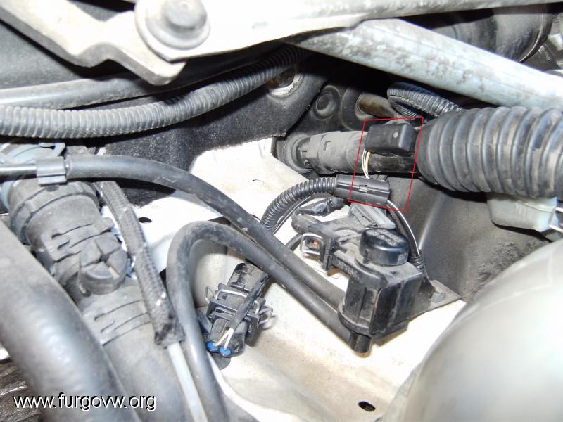

ven este sitema de la 1900 td del 2000 lleva unos cables
ahora vemos el piston blanco que cuando aceleramos se introduce en el cilindro negro pongo foto
A ver si alguien me ayuda con este sistema, gracias

He pensado en poner una abrazadera en el piston Blanco así anularia el muelle de marras, pero no se si repercutirá en algo, Gracias
no ni na
fri944
La mía es igual a la de las fotos,yo le e puesto una abrazadera y la e anulado e notado que va mucho mejor e andado sobre unos 40km ya contare mas con los km.
Lo de los cables pues la verdad estaría bien enterarnos para que pueden ser pero vamos yo no e notado nada raro.

Los cables me han comentado que es de la valbula agr o algo asi, esta lo que hace es recoger los gases y volverlos a quemar, si la anulas no pasa nada, respecto a la arandela la furgo responde antes ya no pierdes el espacio del muelle, mi acelerador está mas duro que otros que he podido probar y quizas la sensacion me haga dudar un poco. eah po yasta

Mira frí, el tensor es el mismo que pone en la Foto Fran1960, con una sierra de metal y mucho cuidado, he hecho una pequeña muesca alrededor de la parte blanca, justo en el borde con la negra y con un alambre de acero o una arandela ya lo tienes.
Simplemente es hacer la muesca que en otros aceleradores viene de fabrica, fotos, a ver si tengo un rato, aunque solo tengo la cámara del movil...

Ricardete ya no hace falta que la pongas lo entendí bien solo era para asegurarme ahora tengo la abrazadera puesta pero cuando pueda le haré el rasgado y pondré un ciclis de todas maneras muchas gracias  ;)Cuando lo haga pongo foto.
Cita de: fran1960 en Enero 27, 2012, 00:57:50 am
Pues bien ya sabemos para que esme quedo mas tranquilo yo la verdad solo e notado mejoras,va mil veces mejor
