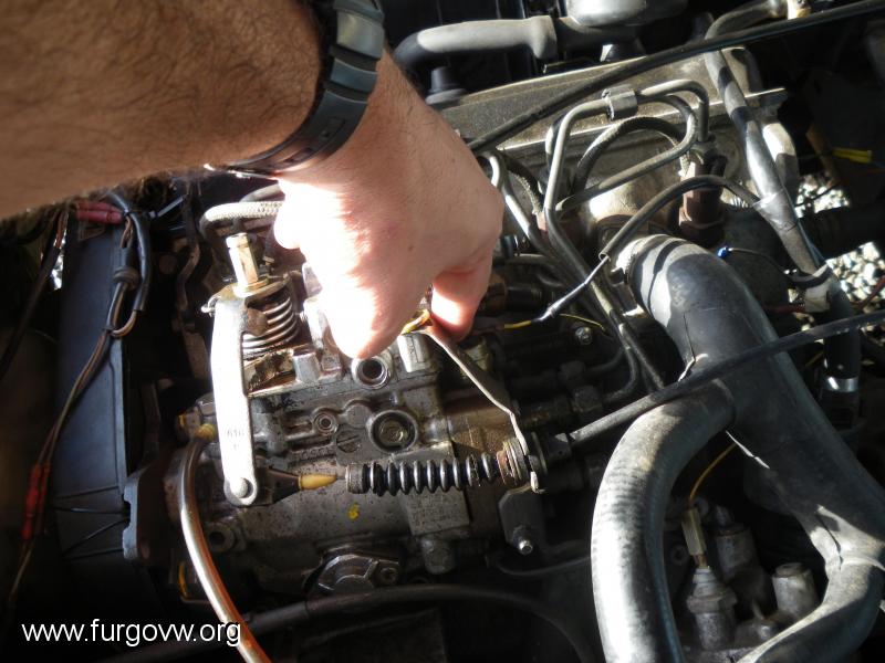

pero me podeis decir k es lo k tengo k apretar para tensar el cable???
bubu-van-bang
Cita de: ferKY en Diciembre 25, 2011, 15:05:06 pm
Es facil, el cable que va en el motor a la palanquita que tira del acelerador:
(cojo una imagen del foro con vuestro permiso)
en donde termina ya el cable con donde se fija, está tensado y enganchado por una presilla. suele tener huecos para tensar mas. osea. correr el cable para atrás y quitando  la presilla  para volverla poner más para adelante, lo pones todo lo posible y listo..  eso sí asegúrate quede bien fijada por que como se te caiga en marcha puedes tener algun susto ;)

bubu-van-bang
sí es lo que preguntas !!. esto es otra ayuda para sumarle un poco ya de base.. lo de anular el muelle que nos resta  aceleración está ya bien explicado en las primeras páginas del hilo  .bien. espero haberme explicado  ;D
