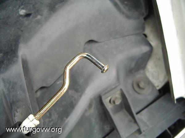

Lo prometido, si lo que queréis es cambiar el cable entero por rotura o para poner uno sin el mecanismo o por lo que sea, los pasos son:
1.  Desde dentro del coche, desenganchar la sirga del propio pedal del acelerador. En el extremo opuesto de la pieza que forma el pedal, hay un alojamiento de goma donde va encajada la cabeza en la que acaba la sirga. Haciendo un poco de fuerza lateralmente, sale fácil. Está un poco escondido debajo del volante. Esta es la cabeza de la sirga:

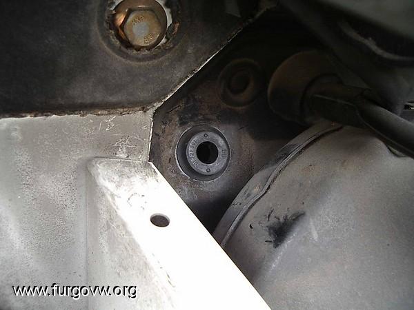

2.  Desde la parte del motor, agarrar el mecanismo de marras y tirando suave pero firmemente hacia nosotros a la vez que se hace un poco de palanca lateralmente, se desenganchará. Cuesta un poco pero al final sale. Se os quedará en el propio chisme enganchada una "arandela" de goma que es la que lo fija al orificio de la chapa. La soltáis y la ponéis de nuevo en su sitio, en el agujero de la chapa.

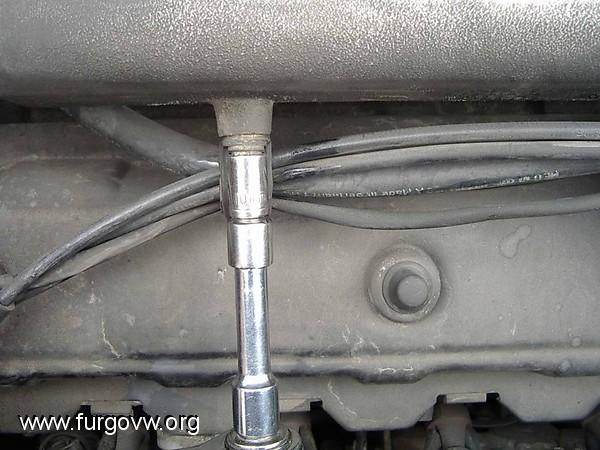

3.  Soltáis un enganche en el vaso de expansión del refrigerante y un par de abrazaderas que guían la sirga (y otros cables más) por el motor. Se sueltan con cualquier llave del nº 10.

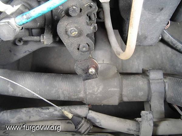

4.  Para soltar el otro extremo de la sirga, que va sujeto a la leva de la bomba de inyección, se desplaza lateralmente hacia la derecha una grapa de chapa con dos pliegues que es la que lo fija a una bolita.
5.  A su izquierda va sujeto también el cable al motor en la zona donde se tensa la funda, por una arandela de goma encajada en un soporte. Estirar hacia arriba todo, cable y arandela y saldrá sin hacer nada más.

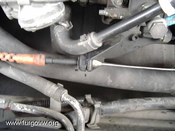

7.  La sirga se tensa estirando la funda como el freno de una bici. En la foto anterior se ve el sitio, que tiene como una rosca y una grupilla que pones en el sitio que quieras. Para que os hagáis una idea en la foto, yo la llevo tensada a tope.

Yo cuando lo he tensado es del otro extremo de la funda (parte de la bomba)sacas el pasador cuadrado,tensas la funda y vuelves a poner el pasador.
PD: si puedo hoy os pongo unas fotos.saludos
Con el permiso de maitaneP de la pieza de la flecha es de donde tenso el cable.saludos
