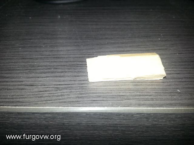

hola muy buenas yo desmonte el posa brazos y currandomelo un poco tengo posa brazos lo único que solo tiene 2 posiciones-1 recogido-2 en posición de viaje osea en medio es una tontería pero con una pinza de ropa se hace lo malo el curro de desmontar todo subiré fotos un saludo

el brazo desmontadohttp://www.furgovw.org/index.php?action=post;topic=192843.45;last_msg=3332513#

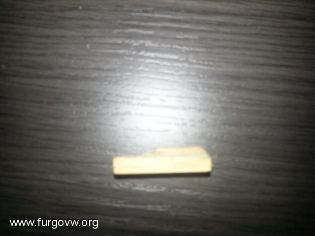

el cacho de pinza no se aprecia mucho pero esta rebajado de un lado con lija.http://www.furgovw.org/index.php?action=post;topic=192843.45;last_msg=3332513#http://www.furgovw.org/index.php?action=post;topic=192843.45;last_msg=3332513#

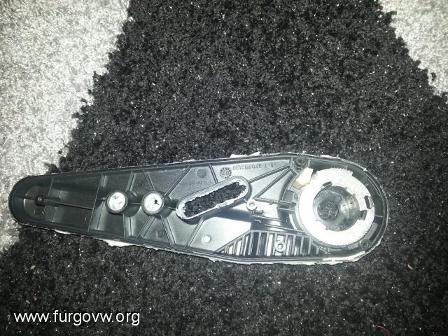

y por ultimo el gueco que tiene para que al bajar el brazo pegue en el la pestañita que tiene la chapita redonda.http://www.furgovw.org/index.php?action=post;topic=192843.45;last_msg=3332513#.
la pinza tiene que ir de lado a lado en los guecos que tiene y pegada si teneis algun problema andare por aqui .malabares

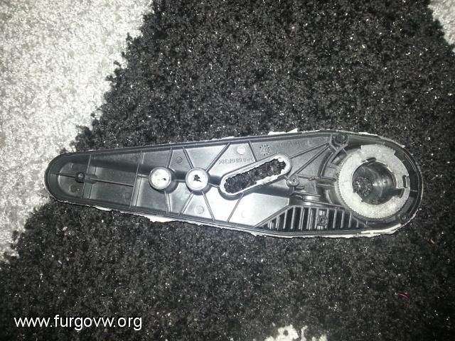

hola creo que ahora si .panico en esta foto fijaros en la rueda que tiene una pestaña.
la pinza tiene un pequeño rebaje.
no se aprecia mucho pero cuando lo esteis poniendo os dareis cuenta para que es.
y por ultino lapinza en el hueco tiene que lleyar hasta el otro hueco de la otra pieza y asi hace tope y no le deja bajar mas espero que os sirba sino preguntar un saludo aaaaaaaaaa y encolarla
