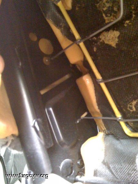

He bajado a la furgo (ya no podía más), y he hecho esta foto:
Abriendo la funda por detrás se accede muy facilmente. Aquí se ven los agujeros que imagino son para el reposabrazos. Creo que sería muy fácil fabricarse uno e instalarlo, incluso sin desmontar nada, que era lo que me preocupaba.
