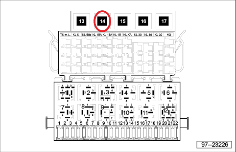

La caja de fusibles... para qué es cada fusible... He enviado la foto de la aparatosa caja de fusibles que tiene este coches...

Podría ser ese relé de la unidad de control...Te envío al correo toda la info de fusibles y relés.
Un saludo y suerte con la avería.
